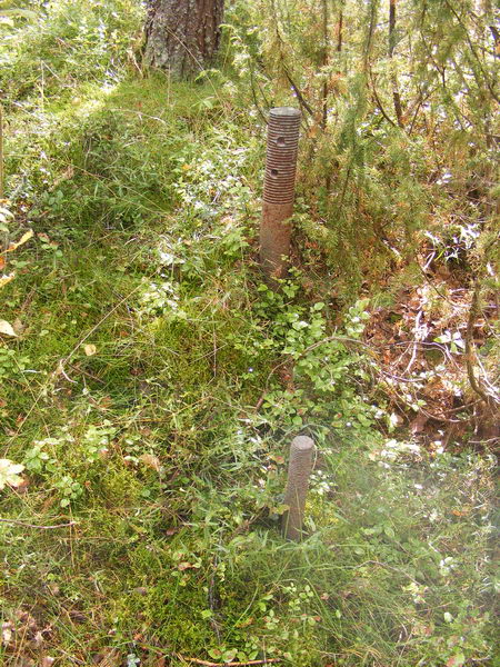

Вид на одну из позиций, с сохранившимися болтами:
index.php?t=getfile&id=4791&private=0
Болты:
index.php?t=getfile&id=4792&private=0
Следы от пуль (видны на двух центральных штырях; это равновероятно может быть и "эхо войны", и следы от "погранцы гуляли").
