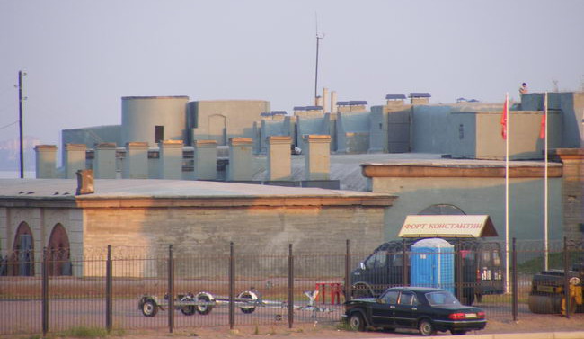

Ближайшая в КАД (и началу туннеля под судопропускным сооружением) часть форта "Константин" вчера вечером:
index.php?t=getfile&id=8796&private=0
index.php?t=getfile&id=8797&private=0
!!! На "Риф"-е, похоже, что-то происходит - уже вторую неделю с его территории непрерывным потоком идут КАМАЗы и везут песок через форт Шанц в сторону центральной части Котлина. Попробовал сунуться - но к 9-ти вечера ворота на "Риф" снова были на замке....
  • Вложение: DSCF8297.jpg
    (Размер: 33.49KB, Загружено 1093 раза)
  • Вложение: DSCF8301.jpg
    (Размер: 65.99KB, Загружено 1129 раз)
[Обновления: ср, 28 июля 2010 14:24]

Форт "Константин" - редкостный пример уродливого НОВОДЕЛА.
Отсебятина страшная. Одни дымовые трубы на батарее Канэ - чего стоят. А ведь чего проще. В 1342 подробные чертежи всех сопутствующих бетону металлоконструкций в подробнейшем изложении на синьках. Строить из листовой (2-мм) стали колпаки дымо-вентиляционных каналов совсем несложно. Но, видимо, они там с этим особо не парятся. ГИОП - отдыхает, возможно получив...
Форт "Риф" - сносится нахт, и возводится торгово-развлекательно-отдыхательно-коттеджный городок Laughing .
Шучу конечно, но, видимо крепость Кронштадт закончит именно так - развлекалки-продавалки. Если серьёзно, то один товарищ (фамилию просил не называть - в прошлом военный, флотский) говорил, что на "Рифе" планируется создание базы по утилизации старых БП, но не путём уничтожения, а аккуратного разбора на полезные в дальнейшем использовании компоненты. Во всяком случае таков был проект, а что реально там происходит ныне - можно только догадываться.

В том то и дело, что числится, именно памятником фортификационного искусства и в списке ЮНЕСКО "Всемирное наследие" с 1991 года.
С "Константиновскими" товарищами плотно сотрудничал в 1998-2000, когда был другой хозяин (название конторы не помню, что-то типа "Лентранстуризм")-восстанавливал им тогда 24-х фунтовое орудие, поднятое из воды, и совместно с АО "Феодоровский завод" изготавливали дубовый лафет для оной пушки. Затем, после ремонтно-восстановительных работ, произвели холостой выстрел 3-мя кг чёрного пороха. Когда я запаливал сигаретой запальную трубку, народонаселение разбежалось в разные стороны. Пушечка 1805 года постройки жахнула очень мило - уши заложило минуты на три. Затем дали "усиленно-боевым" - 6 кг чёрного охотничьего... Оргазм был полный, пушку не разорвало, канонира, то бишь Вашего покорного слугу, не убило. И при следующем холостом выстреле народонаселение уже пушки не боялось, и не разбегалось по окрестным казематам. Затем полчаса я мыл пушку солярой, а из Кронштадта приехали тов.милиционеры - поинтересоваться, что за пальба без санкции...
Директор форта объяснил ситуацию и всё закончилось восхищёнными возгласами стражей кронштадтского порядка.
Затем уже при ОАО "Третий парк", участвовал на начальном этапе эскизных работ по форту. Дал ссылки на архив и прочее, прочее. Предлагал 6-дм тележки в дар музею - даром. Всё объяснил по поводу металлоконструкций, окраске фасада и т.д. Но там же ВЕЛИКИЙ И НЕПОСТИЖИМЫЙ, КРУПНЕЙШИЙ СПЕЦИАЛИСТ МЕЖПЛАНЕТНОГО МАСШТАБА - консультирует, а тут какой-то хрен с горы под названием - Ткаченко...нахт всё трижды. Вот и получили "пластмассовый" новодел. Театральную декорацию напоминает. Правы шотландцы - лучше консервация развалин, чем такая театральная реставрация. Мой сотоварищ по борьбе с фортификационными безобразиями в солнечной Шотландии тов.R.Weaver рассказывал как у них. Реставрируют месяц, а готовятся пару лет. Реставрируют год, сидят в архивах - три. У нас - пришёл, увидел, тряхнул званиями и патентами и...изгадил...
