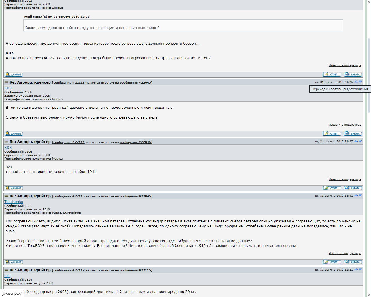

ava писал(а) вт, 31 августа 2010 17:24
miall писал(а) вт, 31 августа 2010 21:02
Какое время должно пройти между согревающим и основным выстрелом?
Я бы ещё спросил про допустимое время, через которое после согревающего должен произойти боевой...
А можно поинтересоваться, есть ли сведения, когда были введены согревающие выстрелы и для каких систем?
index.php?t=getfile&id=35270&private=0
Отвечаю товарищу ava, которого некоторые господа уже успели похоронить.
Циркуляционное указание АУ ВМФ № 031 от 4 сентября 1941 года "О введении в действие инструкции № 173 на производство согревательных выстрелов для орудий морской артиллерии картузного и патронного заряжания".
Подробности позже.
