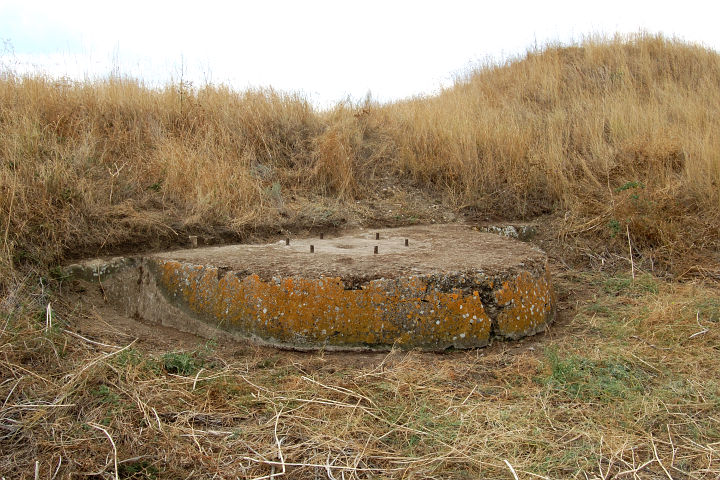

Вот как раз эти девятидюймовки и заинтересовали. До них орудия стояли на лафетах Круппа или Семенова, здесь же пушки передавались из Севастопольской крепости на лафетах Дурляхера (стояли на батарее #1 Севкрепости), посему требовали установки на бетон.
Дворик третьего орудия до расчистки:
index.php?t=getfile&id=1158&private=0
Спустя некоторое время Wink было расчищено вот такое интересное и явно нетипичное основание:
index.php?t=getfile&id=1159&private=0
index.php?t=getfile&id=1160&private=0
index.php?t=getfile&id=1161&private=0
6 болтов, как и положено, по диаметру ~1370 мм, центрального штыра нет, видно, давно сдали на металлолом... Но вот размеры этого бетона никак не похожи на 9-дюймовые батареи Севастополя и Кронштадта. Заливка достаточно грубая, цементом отделано только место под верхнюю опорную плиту лафета. Короче говоря, типичное произведение военного времени: функцию свою выполняет - и ладно, об эстетизме уже как-то не задумывались...

А что вокруг центральной тумбы? Рельсы в бетон были заделаны или на дерево-земляном основании?
Re: Керченская крепость [сообщение #2553 является ответом на сообщение #2552] ср, 08 октября 2008 12:34 Переход к предыдущему сообщенияПереход к следующему сообщения
Рельсы скорее всего по дереву на земле. Бетон вот это и весь, рядом с основанием попробовали поковырять - там типа каменный фундамент, который выступает за пределы бетона сантиметров на 15.
Re: Керченская крепость [сообщение #2554 является ответом на сообщение #2553] ср, 08 октября 2008 12:37 Переход к предыдущему сообщенияПереход к следующему сообщения
А дерева не осталось совсем? Анкерных болтов,которыми рельсы крепились?
Re: Керченская крепость [сообщение #2555 является ответом на сообщение #2554] ср, 08 октября 2008 12:44 Переход к предыдущему сообщенияПереход к следующему сообщения
Пока не видели, хотя смотрели, в общем-то, внимательно. Радиус, по которому рельс находился от центрального штыра, известен, так что при следующем разе надо будет специально посмотреть.
