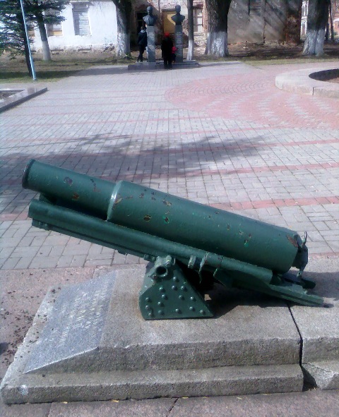

Re: 3-дм. противоштурмовая пушка обр. 1910 г. [сообщение #52397 является ответом на сообщение #13652] сб, 18 апреля 2015 17:25 Переход к предыдущему сообщенияПереход к следующему сообщения
Змей
Сообщений: 121
Зарегистрирован: января 2013
она ?
http://images.vfl.ru/ii/1429366325/0125c6d5/8472386_m.jpg

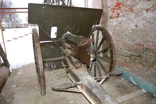

Re: 3-дм. противоштурмовая пушка обр. 1910 г. [сообщение #55748 является ответом на сообщение #13652] вт, 02 мая 2017 12:15 Переход к предыдущему сообщенияПереход к следующему сообщения
Александров
Сообщений: 396
ava писал(а) пн, 28 декабря 2009 22:57
Теперь и у меня есть фотки этого раритета. Стоит себе по-прежнему в том же загашнике вместе с прочими редкостями...
index.php?t=getfile&id=6208&private=0
Данное орудие обнаружил в совершенно необычном месте - в гардеробе Very Happy московского «Музея Отечественной войны 1812г.».
http://s018.radikal.ru/i512/1705/c0/4e26f1fa3606.jpg
http://s018.radikal.ru/i513/1705/1b/0974ecf996e8.jpg
http://s019.radikal.ru/i615/1705/75/8a669d4c9956.jpg

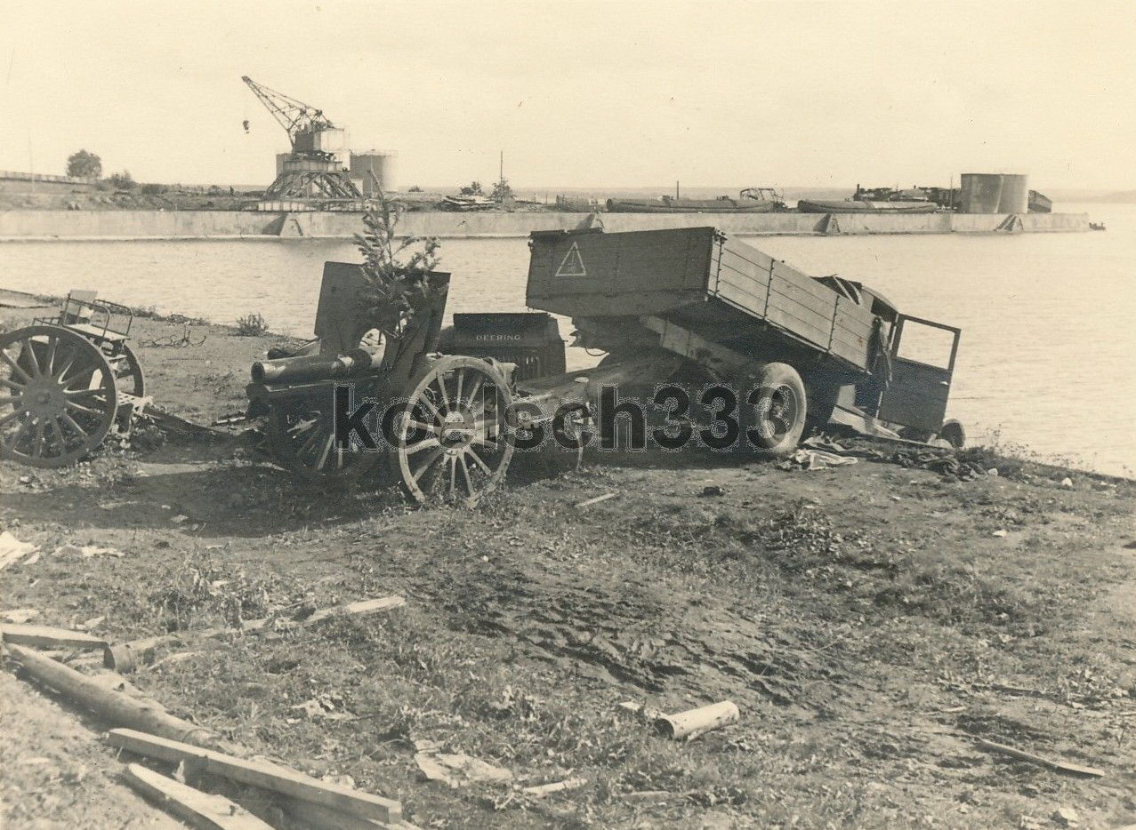

Re: 3-дм. противоштурмовая пушка обр. 1910 г. [сообщение #56878 является ответом на сообщение #55748] пт, 10 ноября 2017 09:02 Переход к предыдущему сообщенияПереход к предыдущему сообщения
Похожее орудие на снимке, сделанном в августе 1941 в Таллине:
index.php?t=getfile&id=30472&private=0
