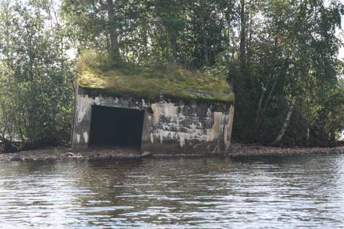

И еще вот такой красавец

Да, красиво!
А вот это второй объект - это что?
Это мне кажется, у него слева тоже вход?
А помнишь, мы там с левого берега, когда в бинокль смотрели, видели два объекта и один из них, как мне показалось был ОТ без колпака. Вы осмотрели это сооружение? Что это такое?

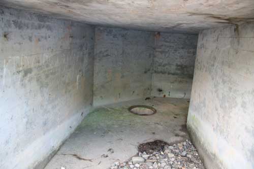

это мы видели в бинокль
index.php?t=getfile&id=5026&private=0
во еще какие есть
index.php?t=getfile&id=5027&private=0
вход слева как и у "украшенного камешками"

Re: Небольшой набег в те края [сообщение #9727 является ответом на сообщение #9715] пн, 07 сентября 2009 09:58 Переход к предыдущему сообщенияПереход к следующему сообщения
Круто! Чистый "полукапонир" с броневым колпаком вместо каземата.
Кстати, я такое уже видел в р-не Вознесенья. Вроде, как третий тип типовой тонкостенной ОТ с колпаком. Наиболее распространены два типа: с "фронтальной" ориентацией колпака и с "косоприцельной". А это еще один - с чисто фланкирующей ориентацией.
Так, выходит, тот, что "с камушками" - это полукапонир? Ибо если вход у него слева, то проем справа - это амбразура. Так?

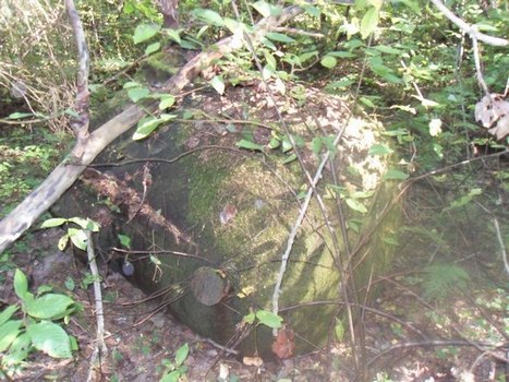

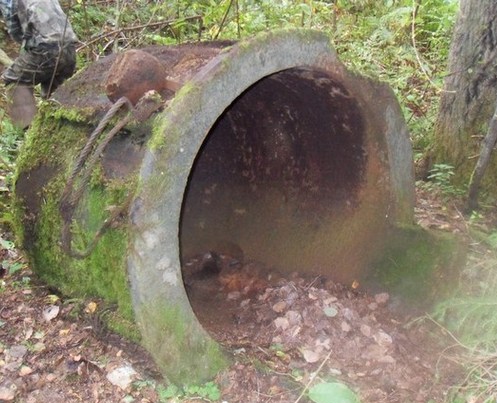

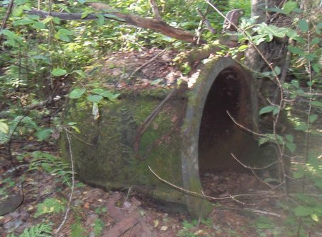

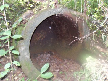

Совсем не те края , но тоже Свирь, пониже Лодейного Поля. Думал ,что в принципе все там известно, но оказалось при внимательном рассмотрении бывают интересные неожиданности.
index.php?t=getfile&id=5077&private=0
index.php?t=getfile&id=5078&private=0
Этот колпак в довольно давние времена ( судя по нетронутости окружающего пейзажа)пытались утащить с места установки. Но по каким то причинам не удалось. Рядом яма, где он стоял.Без бетона. Но следов какого либо деревоземляного сооружения тоже нет ( или не сохранилось)

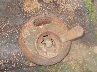

Зато в яме нашлась вот такая штука - пулеметное "яблоко".
index.php?t=getfile&id=5079&private=0
Лично я увидел такое первый раз. Хотя судя по сферичиским конструкциям в амбразурах многих колпаков - оно там предусматривалось. Возможно это в большей степени принадлежность пулемета ,а не колпака?

Re: Небольшой набег в те края [сообщение #10041 является ответом на сообщение #10039] чт, 17 сентября 2009 11:19 Переход к предыдущему сообщенияПереход к следующему сообщения
Мама рОдная!
Первый раз вижу колпак обр. 1942 г. M/42 со стороны!
В принципе, сам по себе он не редкость. К примеру, именно эти колпаки на Свирской линии в р-не Ровского стоят в сооружениях. Но там их невозможно наблюдать со стороны. А здесь именно такая возможность. Большое спасибо!
Этот колпак отличается от предшественника M/41 значительно меньшим весом. Именно потому и разработали этот тип. Предназначался он специально для сооружений самого массового V класса устойчивости. Помимо веса он заметно отличается высотой и конфигурацией нижней части... А еще я буквально на днях заподозрил, что у него толщина брони меньше, чем у предшественника. Но это надо детально обмерять. И вот как раз этот образец посреди леса мог бы существенно с этим помочь.
_____________________________________
А вот, что за яблоко представлено на фото - можно только гадать.
Confused
Дело в том, что амбразурный пулеметный узел у финнов был один на все типы колпаков (в т.ч. и для M/42) и он совсем другого вида. В частности в сооружениях в р-не Ровского это можно увидеть...
Теоретически, конечно могли разрабатать еще один тип (который, допустим, выпускали короткое время и поэтому он не распространен), но это все мало полезные догадки.

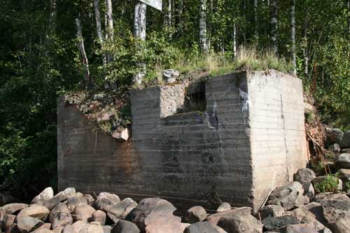

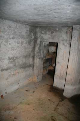

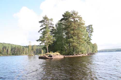

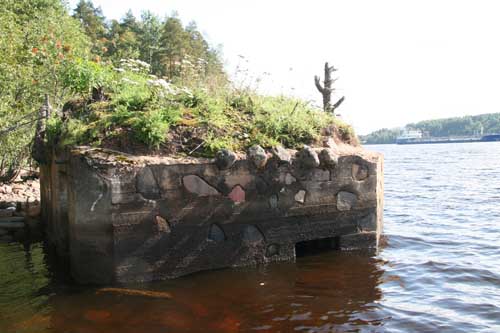

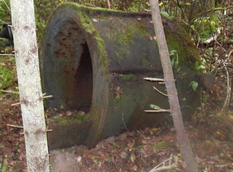

Коли такой интерес - еще несколько фоток:
index.php?t=getfile&id=5082&private=0
index.php?t=getfile&id=5083&private=0
index.php?t=getfile&id=5084&private=0
Как говориться "На здоровье!"
Интересное "ухо" у колпака. Технологическая деталь, или имеет функциональное значение?
По части ознакомления на местности: Это урочище "Ручьи", но без проводника вряд ли найдете. Вообще место "передано" лодейнопольским поисковикам. У них есть идея установить его в парка "Свирская Победа".Учитывая приближающуюся 65 годовщину Победы надеюсь у них получится. От них же услышал фольклорное название колпака :"Каска Маннергейма"(Удивительно сколь популярен у нашего народа этот русский генерал и финский маршал).

Спасибо!
"Ухо" - это для транпортироки. Все одноамбразурные колпаки имели имели по два таких уха, за которые цеплялись крючья с тросами. В пулеметно-наблюдательном колпаке M/43 из-за сложной его формы в плане имеется третье ухо.
Про "третий глаз" частенько приходится слышать, а вот про третье ухо...
Laughing
Это просто замечательно, что колпак будет вывезен поисковиками.
У меня честно говоря сразу мелькнула такая идея, но Сергей охладил пыл, сказав, что там заповедник и этого никто не позволит сделать.
