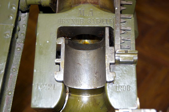

А вот такая пушечка стоит в музее Обуховского завода, табличку не сфотографировал, это было в 2007 году...
Та же 37мм Гочкиса на станке Алексеева. На другой тумбе.
М. А.
ОБУХОВ. ЗАВОДЪ
№ 421 1898

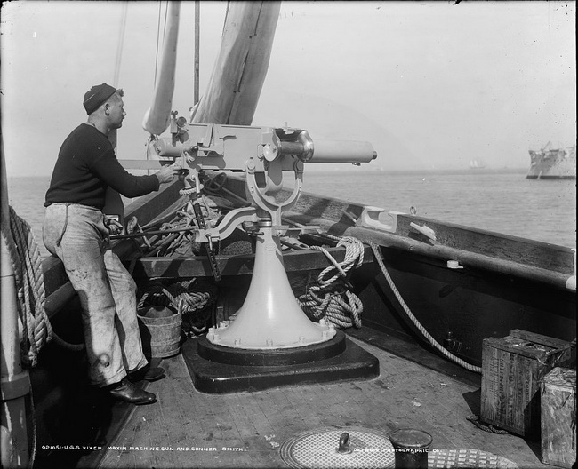

"Максим" на американском флоте:
index.php?t=getfile&id=23024&private=0
"U.S.S. Vixen, Maxim machine gun and gunner Smith"
Оригинал (вплоть до tiff в 157 мб) доступен на сайте Библиотеки Конгресса США
  • Вложение: Maxim gun.jpg
    (Размер: 121.34KB, Загружено 1549 раз)

ava писал(а) пн, 03 февраля 2014 23:27
М. А.
ОБУХОВ. ЗАВОДЪ
№ 421 1898
Спасибо. Обратите внимание - прицел отличается от прицела на безоткатном гочкисе из ЦВВМ
http://s40.radikal.ru/i089/1307/c9/f9db1bd069f9t.jpg
http://s019.radikal.ru/i644/1307/a1/f30ee8021a1dt.jpg
miall писал(а) вт, 04 февраля 2014 06:37
Ага, у нас в начале ПМВ у Морведа тоже штук восемь точно таких же 37мм автоматов было. Ставили на транспорты и броневички.

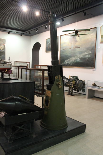

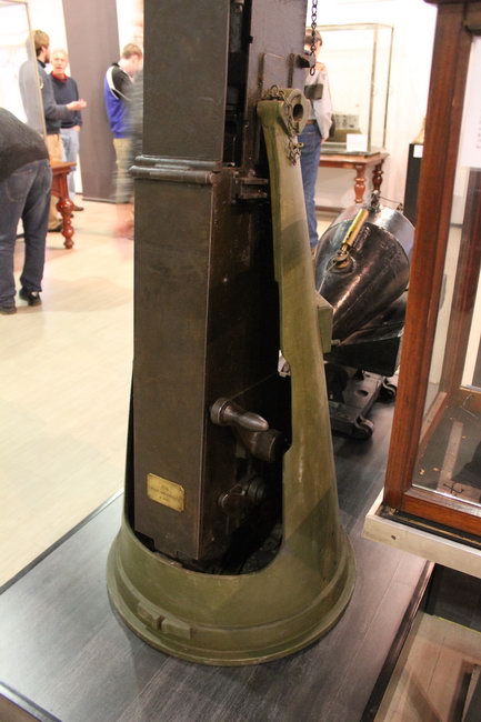

Прошел сегодня по следам mial'а и увидел интересную штуку( немного off, но...):
index.php?t=getfile&id=23076&private=0
index.php?t=getfile&id=23077&private=0
index.php?t=getfile&id=23078&private=0
index.php?t=getfile&id=23079&private=0
index.php?t=getfile&id=23080&private=0
Ни какой информации дополнительно не нашел - может кто чего-нибудь знает?

Re: Скорострельные малокалиберные пушки в ЦВММ [сообщение #48264 является ответом на сообщение #48256] чт, 06 февраля 2014 23:11 Переход к предыдущему сообщенияПереход к следующему сообщения
stgeorgij писал(а) чт, 06 февраля 2014 20:48
Прошел сегодня по следам mial'а и увидел интересную штуку Ни какой информации дополнительно не нашел - может кто чего-нибудь знает?
На сколько мне было известно, на флоте были 82мм ТРОФС и снаряды помех с тем же двигателем. Масса выстрела около 10кг.
http://militaryrussia.ru/blog/topic-157.html
А это, скорее всего, прообраз 30мм автоматов. Если речь идёт о зенитной артиллерии. На фото и ствол соответствующего размера. Что-то у них там с табличками не то.
Re: Скорострельные малокалиберные пушки в ЦВММ [сообщение #48313 является ответом на сообщение #48115] ср, 12 февраля 2014 17:29 Переход к предыдущему сообщенияПереход к следующему сообщения
stgeorgij
Сообщений: 45
Зарегистрирован: апреля 2009
Да, похоже что с табличкой что-то напутано. Надо будет зайти еще разок и поговорить с сотрудниками.

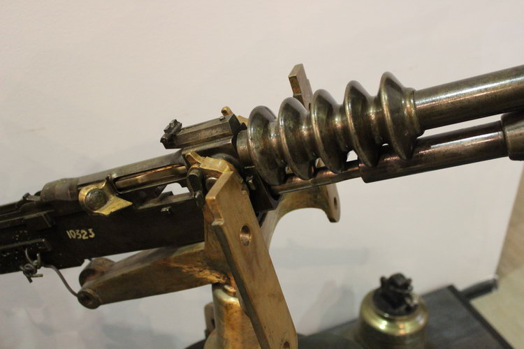

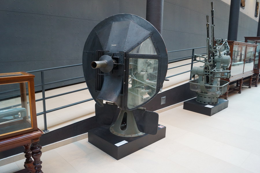

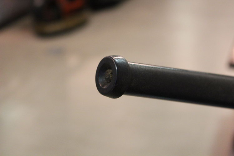

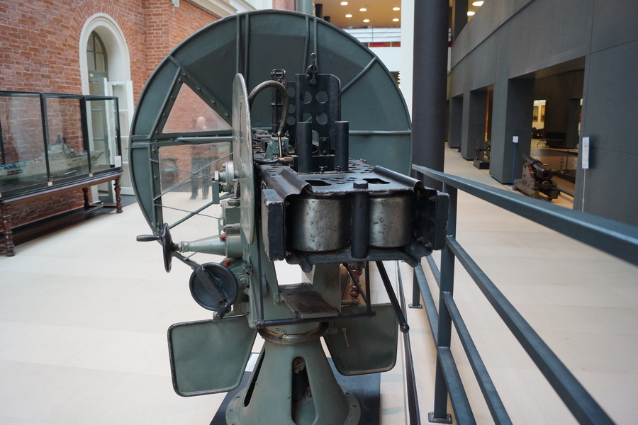

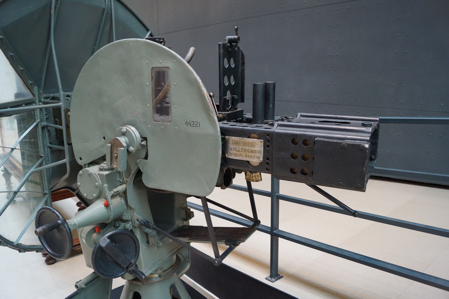

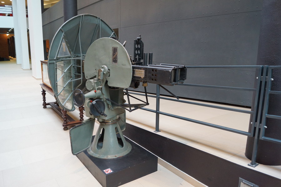

Часть из представленной выше экспозиции уже "ушла" в запасники ЦВММ, но в залах появилось еще кое-что интересное.

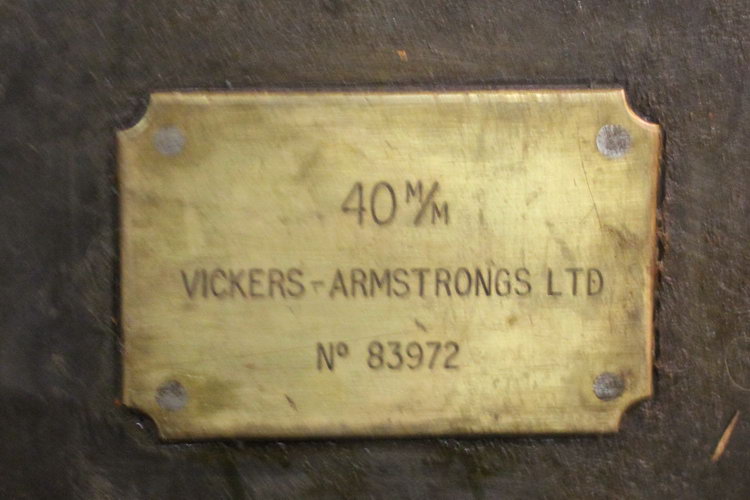

Похоже, что это 40-мм зенитная скорстрельная пушка Виккерса-Армстронга (пояснительная табличка отсутствует, задрана в зенит и до ствола не дотянуться, калибр не проверить):
index.php?t=getfile&id=25462&private=0
index.php?t=getfile&id=25463&private=0
index.php?t=getfile&id=25464&private=0

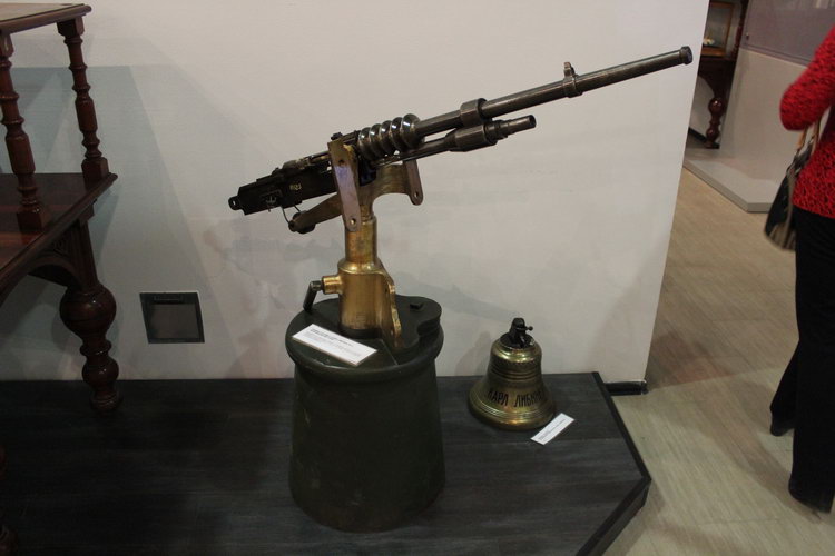

Интерес представляют и пара пулеметов.

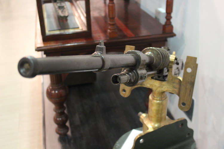

Гочкисс:
index.php?t=getfile&id=25465&private=0
index.php?t=getfile&id=25466&private=0
index.php?t=getfile&id=25467&private=0
index.php?t=getfile&id=25468&private=0
index.php?t=getfile&id=25469&private=0

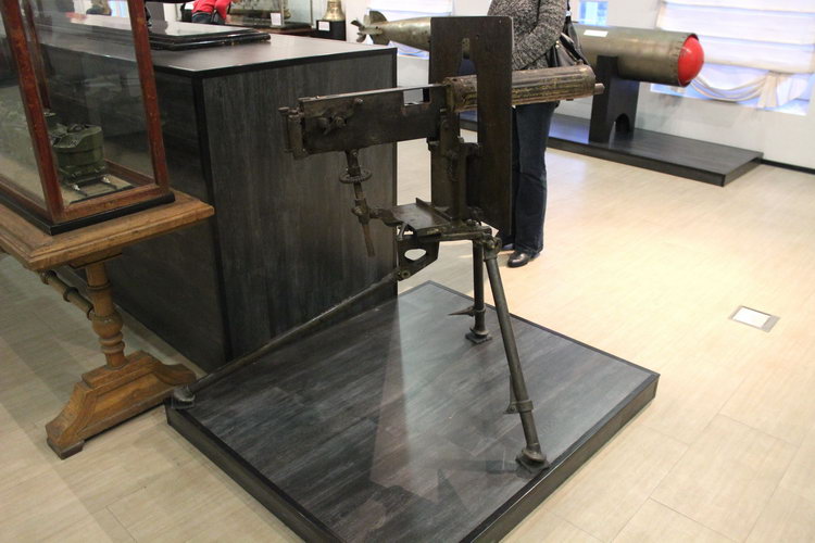

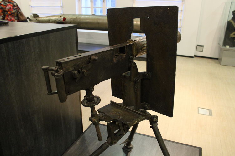

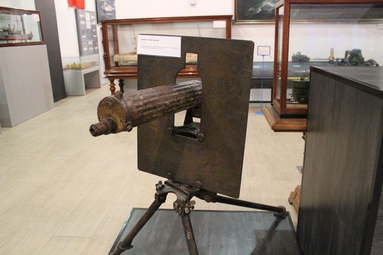

Максим на станке-треножнике, в ПМВ был на Моонзунде:
index.php?t=getfile&id=25470&private=0
index.php?t=getfile&id=25471&private=0
index.php?t=getfile&id=25472&private=0
index.php?t=getfile&id=25473&private=0
Крайняя фотка не была вставлена в сообщение. Добавил.

Re: Скорострельные малокалиберные пушки в ЦВММ [сообщение #51542 является ответом на сообщение #51529] чт, 29 января 2015 10:50 Переход к предыдущему сообщенияПереход к следующему сообщения
Змей
Сообщений: 121
Зарегистрирован: января 2013
Спасибо, интересные фото.
miall писал(а) ср, 28 января 2015 11:57
просто еще не решили, какую ерунду очередной раз написать )))
она и есть, 40мм автомат Виккерс-Максим (знаменитый пом-пом), только сильно некомплектный.
И не наш (в смысле, не из русского заказа и не нашей выделки) - номер изделия не бьется, да и на фото пароходов РИФ периода 1916-1917гг. 40мм пом-помы совсем другие.
на фото в оригинальных размерах можно попробовать по дульному срезу прикинуть длину автомата
трехлинейный Морведа в десантном варианте. Только щит какой-то странный
[Обновления: чт, 29 января 2015 11:04]
Re: Скорострельные малокалиберные пушки в ЦВММ [сообщение #51544 является ответом на сообщение #51542] чт, 29 января 2015 12:28 Переход к предыдущему сообщенияПереход к предыдущему сообщения
Змей, спасибо за пояснения!
Змей писал(а) чт, 29 января 2015 10:50
/...она и есть, 40мм автомат Виккерс-Максим (знаменитый пом-пом), только сильно некомплектный.
Автомат выставлен в зале, посвященном гражданской войне - возможно, он из трофеев Красной Армии...
