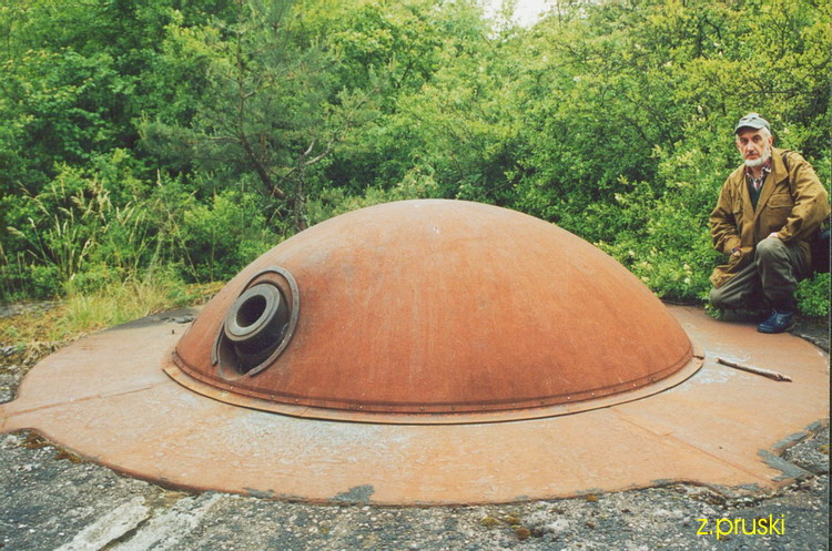

Франция, крепость Мец, форт Камекен, башня Грюссона для 8˝ орудий, 6.2001 г.

Мютциг, фесте «Кайзер Вильгельм II», форт Западный, скрывающаяся башня для 53-мм орудия, 6.2001 г.

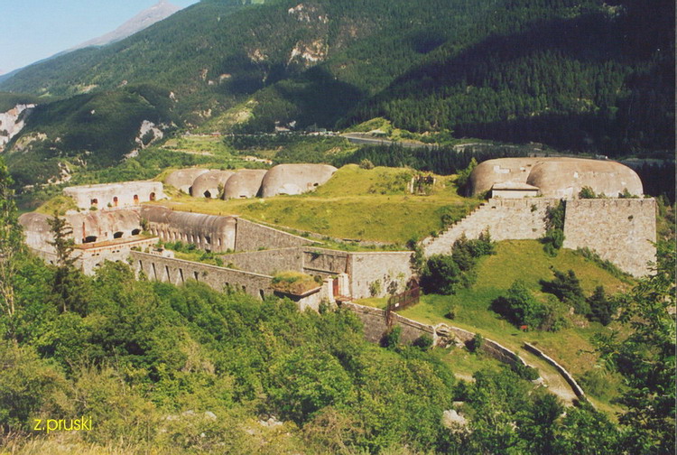

Франция, Модане, форт Replaton, 6.2001 г.

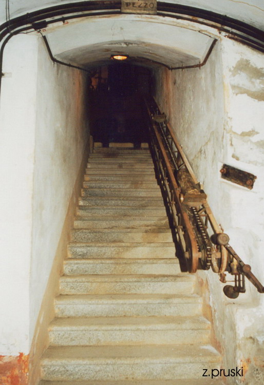

Италия, форт форт Montechio в районе Colico. Лестница к артиллерийской башне, 6.2001 г.
index.php?t=getfile&id=2222&private=0

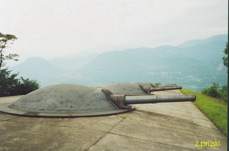

Италия, форт Montechio в районе Colico, башни для 149-мм орудий фирмы Шнейдер, 6.2001 г.
index.php?t=getfile&id=2225&private=0
