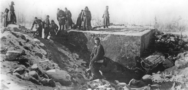

Еще пара архивных фото:

Красноармейцы на разрушенном финском доте, 1940 г
index.php?t=getfile&id=341&private=0

Вроде бы такой же целый броневой колпак установлен на одном из КНП узла Кархумяки. Тогда (1942-1944 гг.) это была уже большая редкость, по крайней мере нам нигде более не встречался... Только двухамбразурные.
