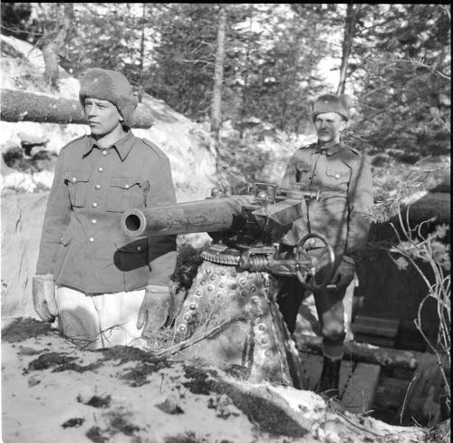

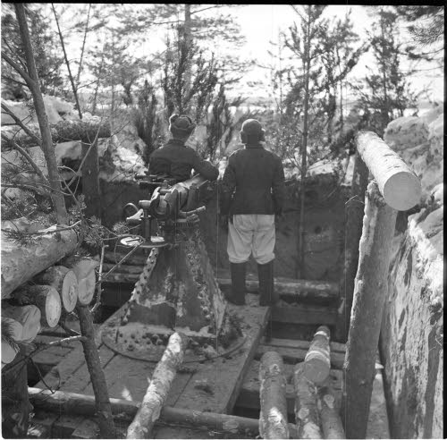

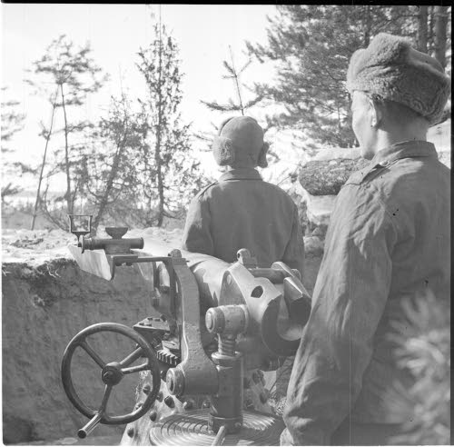

Несколько фото от финнов.Норденфельды на Свири.
index.php?t=getfile&id=30519&private=0
index.php?t=getfile&id=30520&private=0
index.php?t=getfile&id=30524&private=0
Интересно ,что у пушек присутствует механизм горизонтальной наводки. Это результат русской модернизации или финской?[

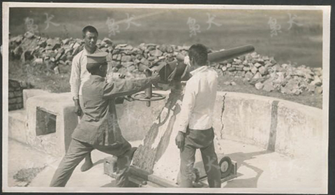

Den_Nik
Сообщений: 838
Попалось фото на бездонных просторах китайского интернета. Береговая батарея в Нанкине на горе Фугуйшань. Основное вооружение батареи - 120-мм (или 150-мм) пушки Армстронга и Круппа. Назначение батареи - даже не береговая оборона, т.к. до р. Янцзы далеко, но главным калибром она спокойно дотягивалась и туда, а скорее она служила для встречи противника на дальних дистанциях при подходе к крепостной стене Нанкина. А так как батарея находилась практически наверху крепостной стены, то и 57-мм пушки там были кстати. Фото относится к 1913 году - периоду борьбы различных военных группировок Китая после свержения цинской династии.

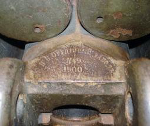

В ветке Музей битвы за Ленинград им. З. Г. Колобанова уважаемый Eugenius привел фотографии восстановленной капонирной 57 мм/26 клб пушки Норденфельта:
Eugenius писал(а) ср, 10 ноября 2021 00:36
index.php?t=getfile&id=33755&private=0
index.php?t=getfile&id=33756&private=0
index.php?t=getfile&id=33757&private=0
Меня удивило двойное упоминание Обуховского завода на клейме - просто "Обуховский", и рядом "Обуховский орудийный".

Маркировка на донцах гильз патронов свидетельствует, что они выпущены на одном из заводов АО Тульские патронные заводы в 1911-13 гг.Для воспламенения пороховых зарядов использовались трубки Норденфельдта (на фото со следами ударов бойка).

Полную информацию могли бы дать те, кто эту пушку нашли, но коли они молчат ( или на этом форуме не присутствуют). Я же только "со слов". Это не та батарея с которой начиналась ветка. Эту нашли в урочище Ручьи, случайно, "показалась в лисьей норе"(представляя лисьи норы поставил кавычки:)). Пушку не восстанавливали, такой и нашли. Уходя в 1944 финны просто сковырнули ее в яму и засыпали. А грунт там - песочек , место сухое.
Эти фотографии финнами датируются 20 марта 1942 года.

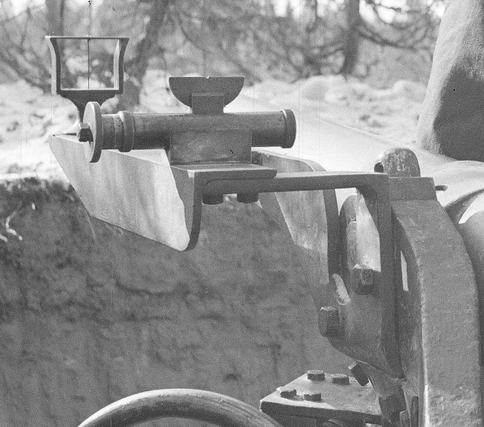

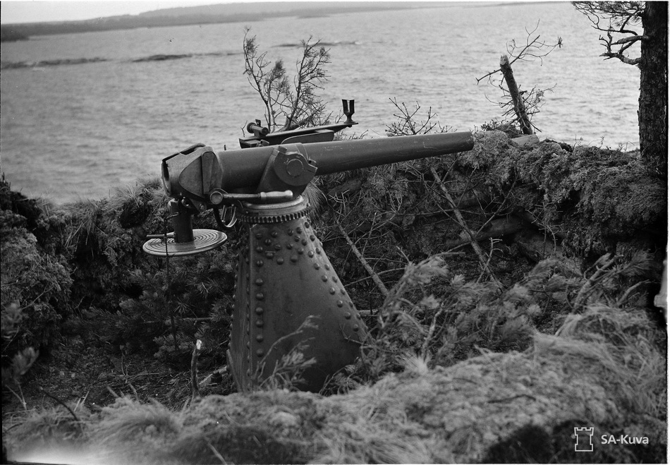

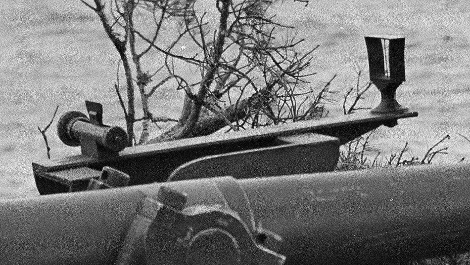

У финнов на Sa-Kuva есть и еще одна фотография 57-мм 26 клб пушки Норденфельта:
index.php?t=getfile&id=33803&private=0
Подписано: "Rannikkotykki Vuoratsun saaressa. Vuoratsun saari 1941.08.16"
Vuoratsun saari - остров Вуоратсу на Ладожском озере, в 5,5 км западнее Питкяранты.
Но эти пушки отличается от той, что в музее им Колобанова прицелом - в музее прицел с мушкой и закреплен на стволе, а здесь с рамкой и нитью и закреплен на кронштейне, прикрученном к цапфе орудия:
index.php?t=getfile&id=33804&private=0
index.php?t=getfile&id=33805&private=0
Re: 57-мм капонирная пушка Норденфельта [сообщение #61482 является ответом на сообщение #61481] чт, 18 ноября 2021 13:00 Переход к предыдущему сообщенияПереход к следующему сообщения
Этот снимок "одиночный", в архиве вокруг него ничего подобного (ни по пушке, ни по острову) вокруг него нет. Вид похож на Вуоратсу (там у южной оконечности острова есть такая каменная гряда, как на снимке). А вот датировка 16 августа 1941 года вызывает сомнения - Питкяранта финнами взята всего месяц назад, на севере Ладоги активно действует Ладожская флотилия. Получается, что у финнов было не так уж много времени на доставку пушки с линии Салпа (попадались упоминания, что после Зимней войны пушки использовались там) и не очень понятно, на чем они переправляли ее на остров.
Кроме того, на Sa-Kuva много других фотографий, сделанных на этом острове (легко находятся в поиске по названию оствроа). Но множество "летних" фото, на которых видно, как финны укрепляют остров, датированы 16 августа 1944 года; есть фотографии датированные и сентябрем 1944 года.
Казалось бы, можно подумать, что у "фото с пушкой" перепутан год - вместо 1944-го указан 1941-ый. Но штука в том, что Вуоратсу был взят нашим десантом еще в середине июля 1944 года...
[Обновления: чт, 18 ноября 2021 13:00]

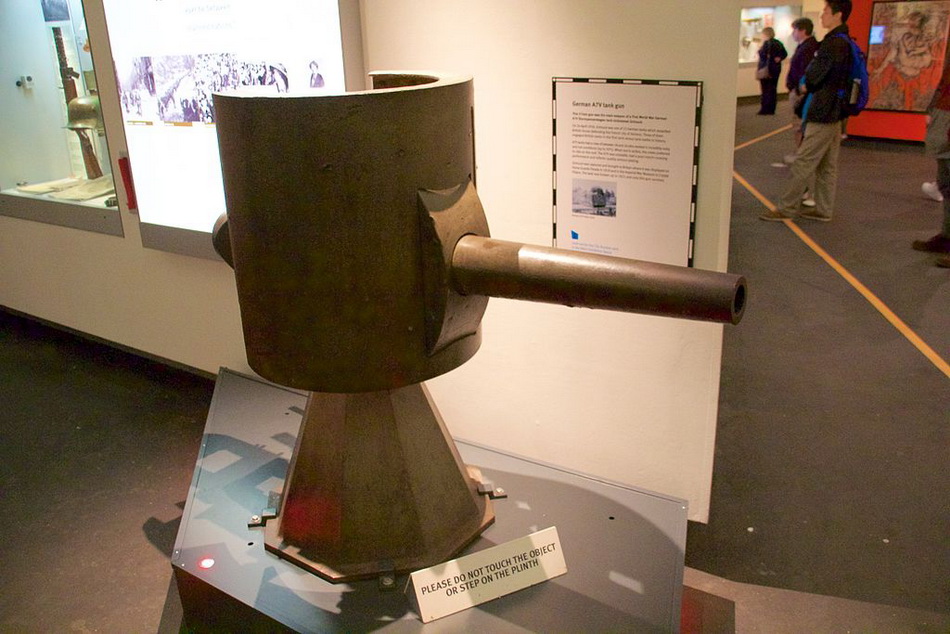

Очень похоже на носовую пушку от немецкого серийного танка Первой мировой войны A7V. Подобное орудие есть в Imperial War Museum North, Манчестер, Великобритания (фото из wiki):
index.php?t=getfile&id=33806&private=0
Это орудие из танка A7V №504 "Schnuck", который был 31 августа 1918 года побит и захвачен н6овозеладнскими войсками. Танк попал в Англию и демонстрировался на выставке, но был разрезан. Орудие сохранилось и передано в музей. Подробнее об этом можно почитать (на английском или с онлайн-транслятором) вот здесь .
Но самое главное - на части A7V стояли трофейные русские пушки 57 мм 26 клб. Именно такая русская и пушка была на "Schnuck" и теперь хранится в музее в Англии!
Фото в упомянутой статье маленькие, поэтому одну из них увеличил (здесь пушка снята еще до реставрации):
