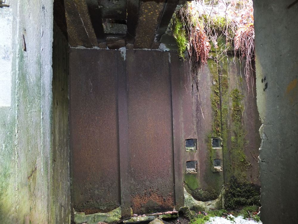

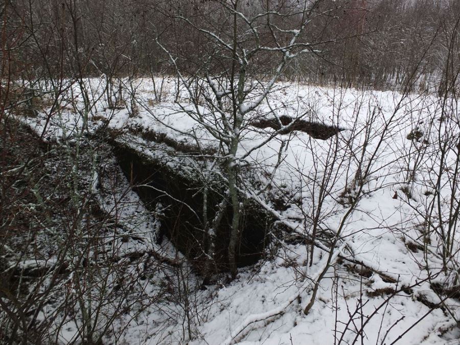

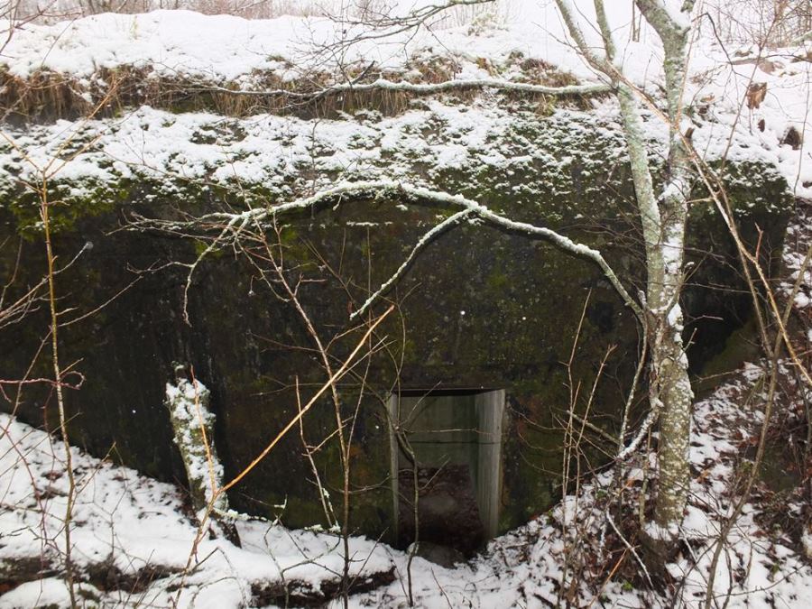

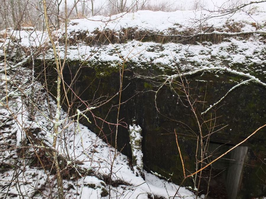

Re: Себежский укрепрайон [сообщение #61630 является ответом на сообщение #8671] вс, 05 декабря 2021 21:00 Переход к предыдущему сообщенияПереход к следующему сообщения
Сообщений: 436

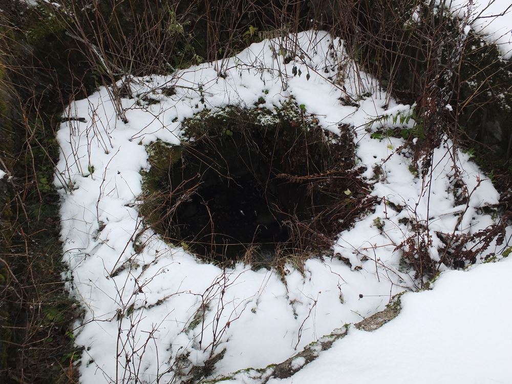

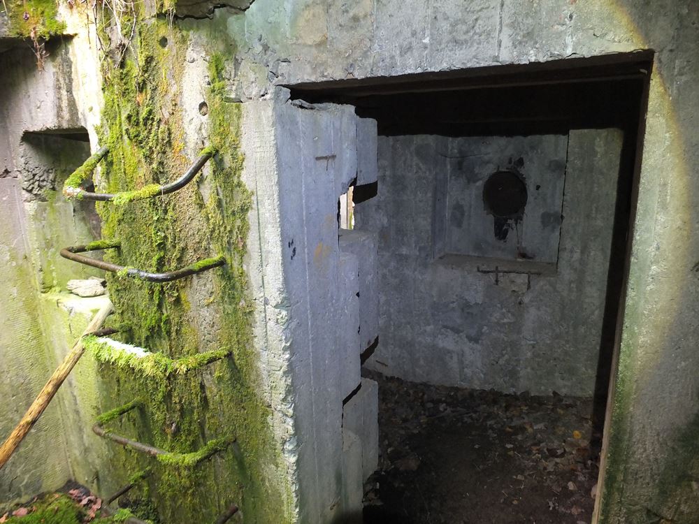

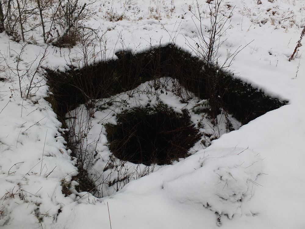

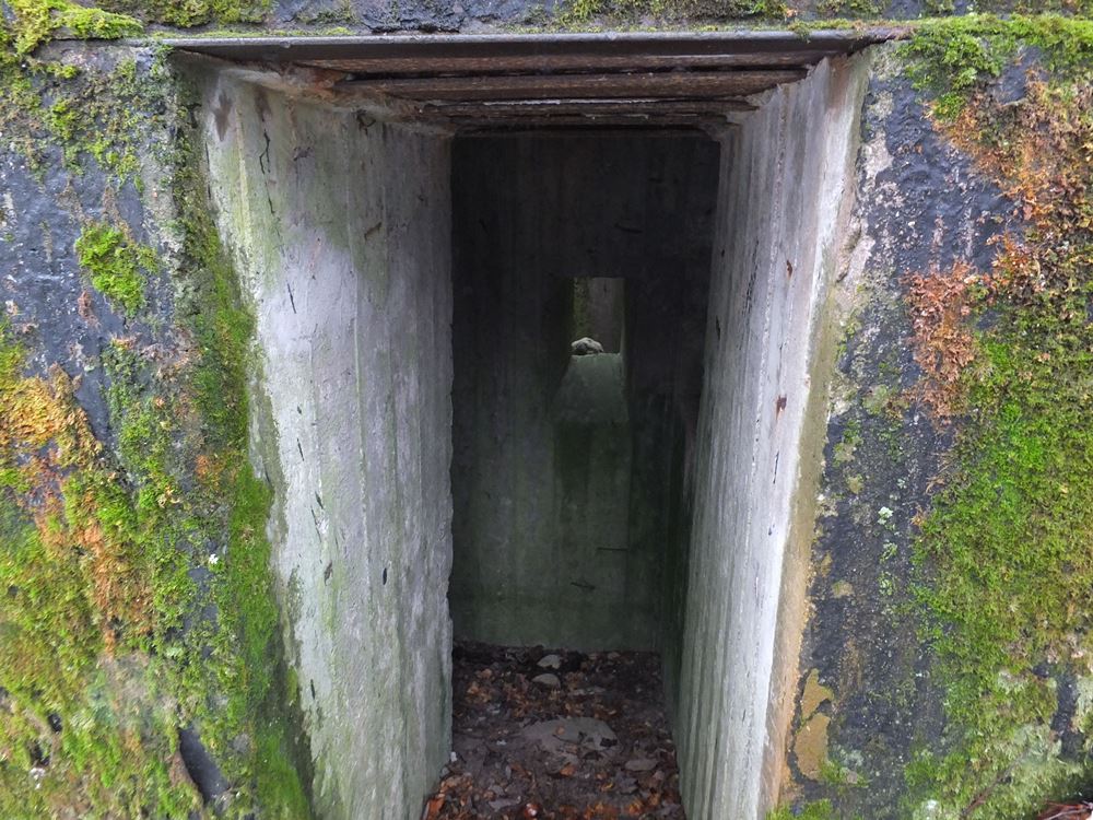

ОК, не буду флудить с фотографиями многочисленных однотипных объектов, что я успел за это время повидать, но вот это выложу - НП опорного пункта:
index.php?t=getfile&id=33878&private=0
index.php?t=getfile&id=33879&private=0
index.php?t=getfile&id=33880&private=0
index.php?t=getfile&id=33881&private=0
index.php?t=getfile&id=33882&private=0

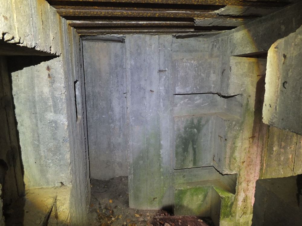

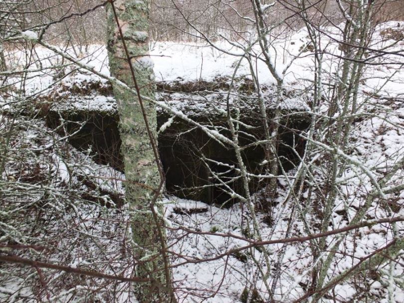

Re: Себежский укрепрайон [сообщение #61631 является ответом на сообщение #8671] вс, 05 декабря 2021 21:00 Переход к предыдущему сообщенияПереход к предыдущему сообщения
Сообщений: 436
index.php?t=getfile&id=33883&private=0
index.php?t=getfile&id=33884&private=0
index.php?t=getfile&id=33885&private=0
index.php?t=getfile&id=33886&private=0
index.php?t=getfile&id=33887&private=0
  • Вложение: DSCF5550.JPG
    (Размер: 178.16KB, Загружено 316 раз)
  • Вложение: DSCF5551.JPG
    (Размер: 191.37KB, Загружено 314 раз)
  • Вложение: DSCF5552.JPG
    (Размер: 130.40KB, Загружено 308 раз)
  • Вложение: DSCF5553.JPG
    (Размер: 157.07KB, Загружено 298 раз)
  • Вложение: DSCF5554.JPG
    (Размер: 168.23KB, Загружено 312 раз)
