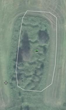

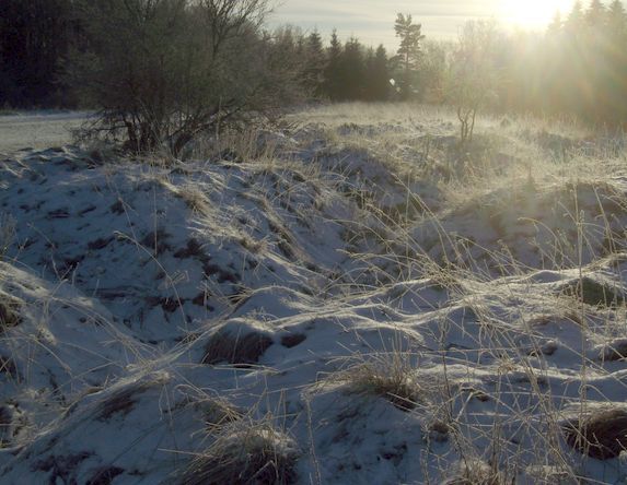

Укрепленные позиции сухопутного фронта Морской крепости императора Петра Великого.
Сооружены предположительно 1915-1917 г.
Оплывшие позиции различимы на местности. Заметны остатки траверса с обходами сзади и спереди. Одежда крутостей позиции неизвестна, но вероятнее всего была.
В тыловой части, вероятнее всего убежища (на местности - 2 ямы).
index.php?t=getfile&id=31259&private=0
Снимок с Викимапии,

"Негатив" рельефа местности.

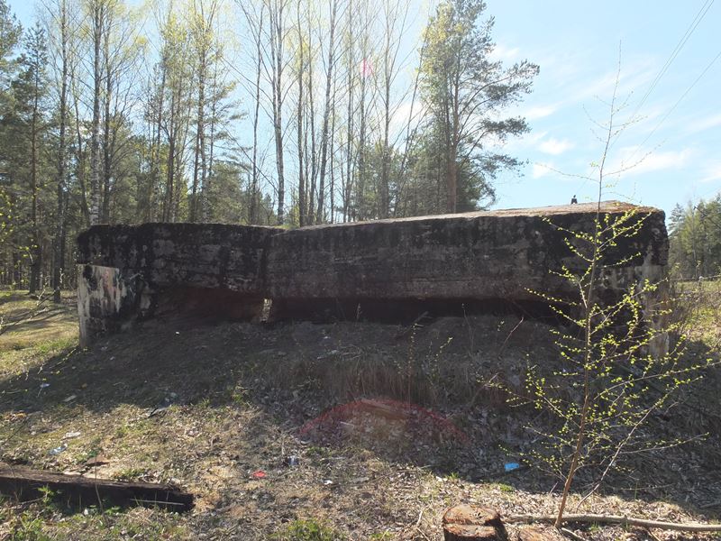

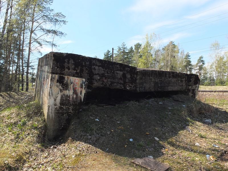

Полагаю, что фотографии крайне редких объектов русской бетонной полевой фортификации ПМВ стоит выложить сюда (если нет, то пусть модераторы перенесут).

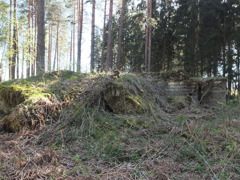

Ближайший к нам из известных мне объектов - НП в районе ж/д станции Брянчаниново Псковской области:
index.php?t=getfile&id=33459&private=0
index.php?t=getfile&id=33460&private=0
index.php?t=getfile&id=33461&private=0
index.php?t=getfile&id=33462&private=0
index.php?t=getfile&id=33463&private=0
Координаты объекта: 57.26092, 28.21827; русские окопы на этой тыловой позиции 1916 г. еще хорошо видны на спутниковых снимках.

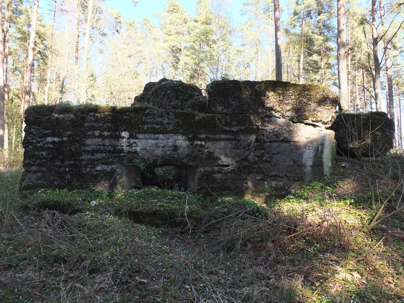

Re: Полевая фортификация первой мировой войны. [сообщение #61037 является ответом на сообщение #61036] чт, 06 мая 2021 23:42 Переход к предыдущему сообщенияПереход к следующему сообщения
Сообщений: 436

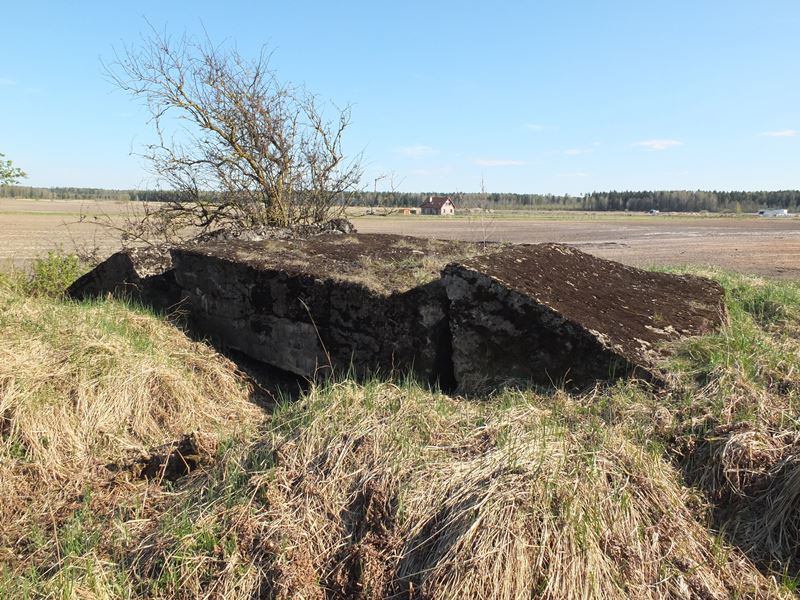

А это его собрат в музее "Линия Сталина" в дер. Холматка Псковской области:
index.php?t=getfile&id=33464&private=0
index.php?t=getfile&id=33465&private=0
index.php?t=getfile&id=33466&private=0
index.php?t=getfile&id=33467&private=0
index.php?t=getfile&id=33468&private=0
Как известно, активисты данного музея отличаются как неуемной энергией в сочетании с достаточными ресурсами для своей деятельности, так и... как бы это поделикатнее сказать... довольно слабым пониманием того, что именно они делают. В случае с данным объектом все было именно так - лет 5 назад они выкопали данный НП с противоположного фланга позиции у Брянчаниново, где до сих пор на аутентичном месте расположен аналогичный объект, о котором я писал выше (редчайший случай!), привезли его в свой музей, вкопали в траншею, по смыслу имитирующую события июня 1941 г., и снабдили табличкой "ДОТ одноместный". После многочисленных обращений на тему, что данный объект, во-первых, совершенно не ДОТ; во-вторых, термин "одноместный" применительно к ДОТу вообще абсурден, а в-третьих, никакого отношения к Великой Отечественной войне данный объект не имеет, скандальную табличку убрали. Но хорошо, что объект оставили. Правда, на своем аутентичном месте он бы еще лучше смотрелся, хоть и не в музее.

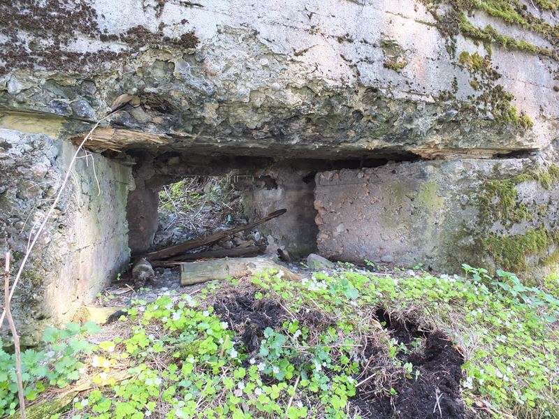

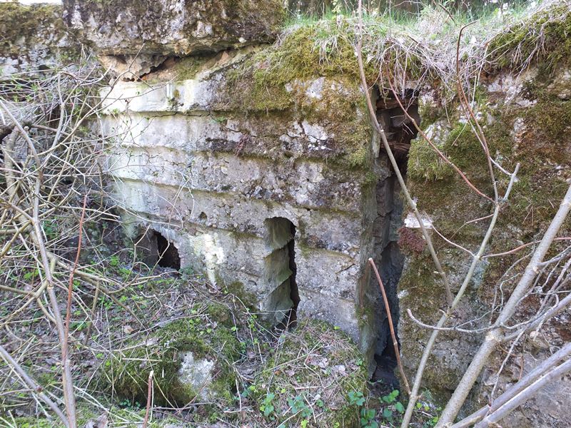

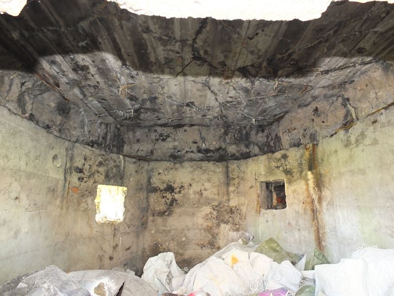

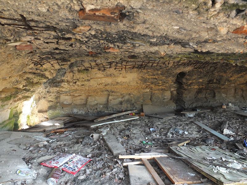

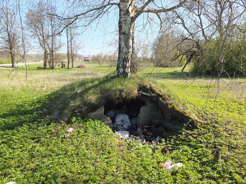

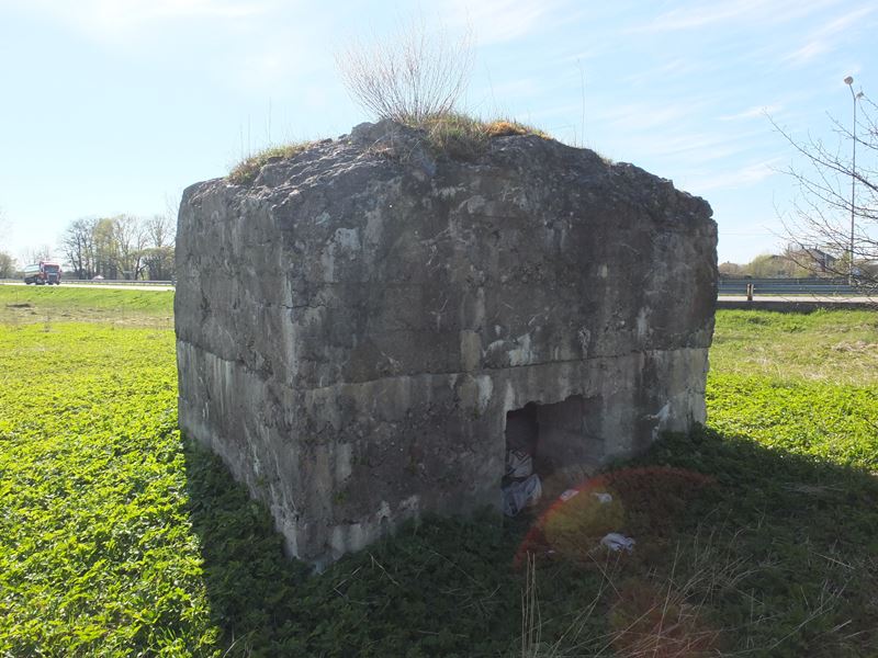

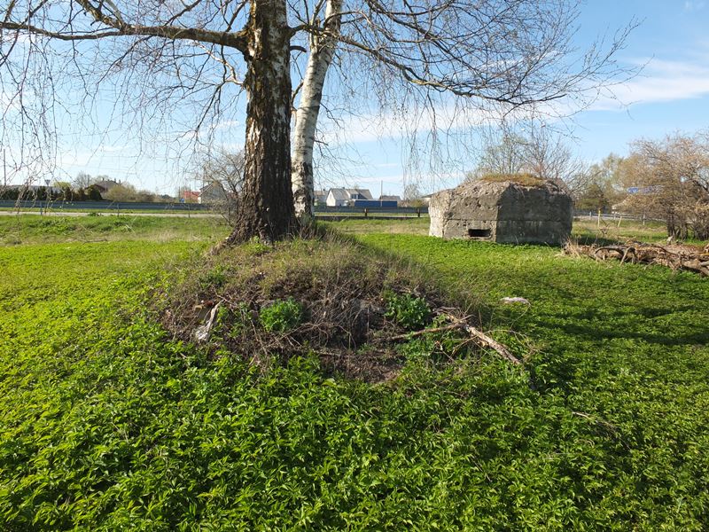

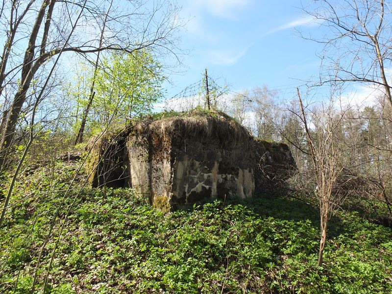

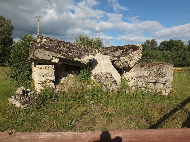

Остальные известные мне объекты русской бетонной полевой фортификации ПМВ расположены в Латвии (координаты указаны в подписях к фотографиям):
index.php?t=getfile&id=33469&private=0
index.php?t=getfile&id=33470&private=0
index.php?t=getfile&id=33471&private=0
index.php?t=getfile&id=33472&private=0
index.php?t=getfile&id=33473&private=0
Представлены либо укрытия, либо погреба. Обратите внимание, что в качестве арматуры и наполнителя использовалось все, что нашлось под рукой, в том числе мелкая сетка и битый кирпич. Почему в Белоруссии немцы в 1916 - 1918 гг. построили сотни бетонных фортсооружений, а русских нет совсем? У нас не было бетона? Мы были абсолютно убеждены, что наше отступление временно, и потом мы погоним врага назад, поэтому не видели необходимости в строительстве аналогичных сооружений на своей собственной территории?

Re: Полевая фортификация первой мировой войны. [сообщение #61053 является ответом на сообщение #61037] пт, 07 мая 2021 22:47 Переход к предыдущему сообщенияПереход к предыдущему сообщения
Dimitriy-PSK
Сообщений: 252
НП вывезенный в Холматку не находился на своем изначальном месте и ещё в советское время в ходе мелиорации был перемещён примерно на 500 метров в отвал на край поля. Так что его путешествие в музей в принципе не беда, беда все остальное что с ним в музее пытались сделать, а точнее ничего не делали лишь издеваясь над историей фортификации Laughing
