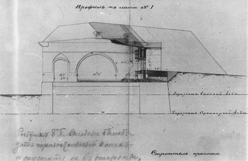

В переданной нам А.И. Сенотрусовым папке с фотокопиями архивных чертежей, которые делал в 1986 г. Ю.А. Скориков для своей книги, есть одно фото, которое в книгу не пошло.
Вот оно целиком:

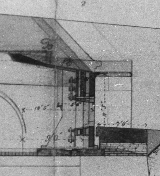

А вот фрагмент с броневой напольной стеной:
index.php?t=getfile&id=20988&private=0
Видно, что стена состоит из нескольких слоев. Но качество фото не ахти какое, так что непросто разобраться, где какие элементы. Может быть на месте с этим чертежом будет полегче.
И еще по этому чертежу видно, что возведение броневых стен являлось реконструкцией ранее построенного каземата.

Re: Фотографии Форта №6 [сообщение #44166 является ответом на сообщение #44156] вс, 31 марта 2013 20:42 Переход к предыдущему сообщенияПереход к следующему сообщения
Stas-Vorobiev писал(а) вс, 31 марта 2013 19:17
Что интересно, дальномерные павильоны эти - старые, из тех которые построили еще где-то во второй половине 1880-х гг. Судя по всему и на Милютене, известный покосившийся - к той же партии относится.
Известный покосившийся на Милютине - с толщиной стен 0,6 м, то есть 2 фута, но шириной 3,96 м, длиной 3,34 м (11 фут.) и с козырьком дюймовой толщины. Внутренние размеры не отличаются от более поздних, которые на 1-й северной строили и броневая прикрышка такая же по толщине. Отличие - только стены в 3 фута. А вот на 3-й северной при схожих с милютинским размерах и одинаковых стенах козырёк был около 8 мм. То есть надо копать на счёт времени постройки, может там и не было резкой смены конструкции, а было постепенное усиление защиты.
