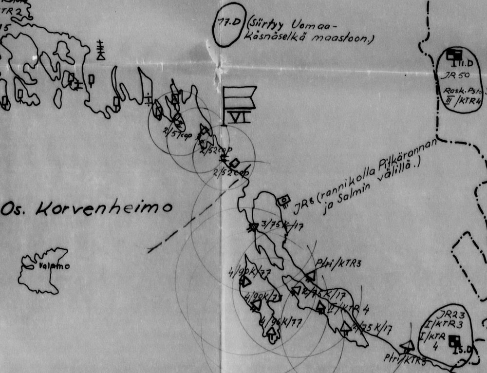

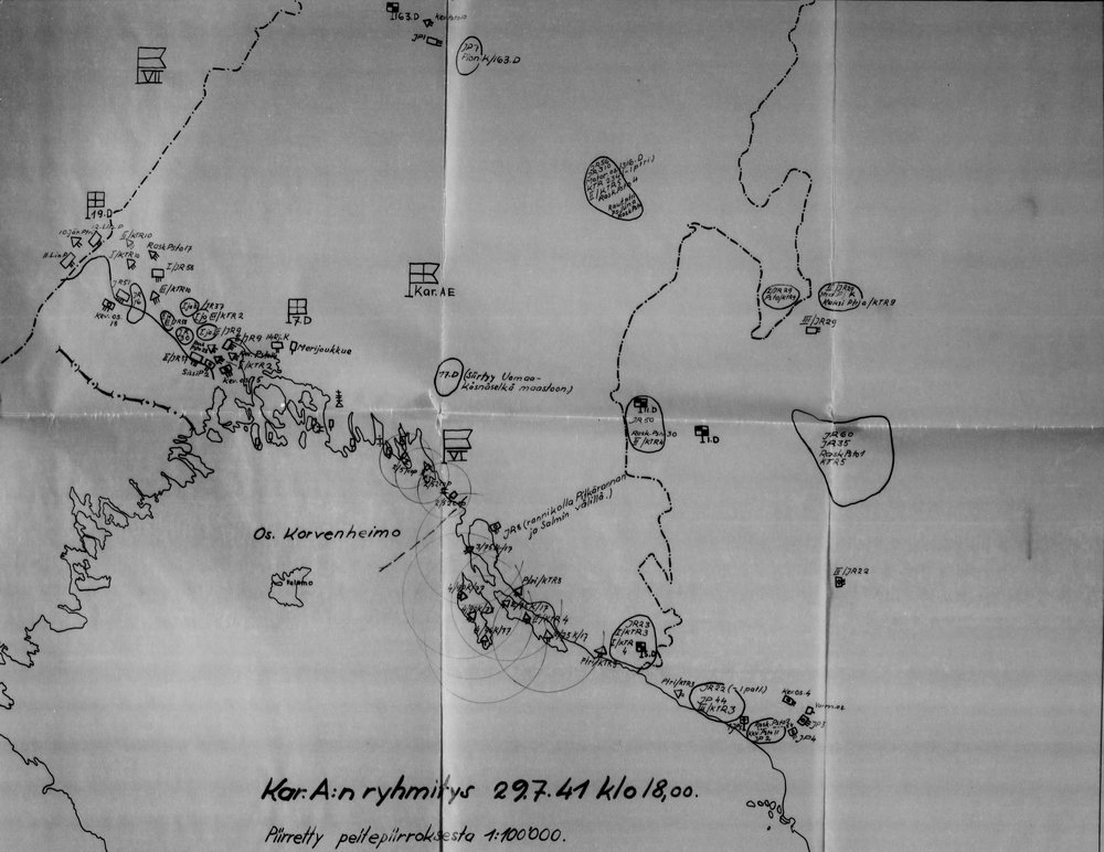

На глаза попалась интересная калька-схема финской артиллерии на восточном берегу Ладожского озера на 29 июля 1941 года. В районе Питкяранты - одна батарея 2/57 сор, еще две обозначены 2/52 cop (наверное, опечатка - должно быть 2/57cop; cop - капонирные). Получается, на Ладогу пушки Норденфельта 57 мм х 26 клб (капонирные) попали уже в конце июля 1941 года.
index.php?t=getfile&id=34152&private=0
index.php?t=getfile&id=34153&private=0

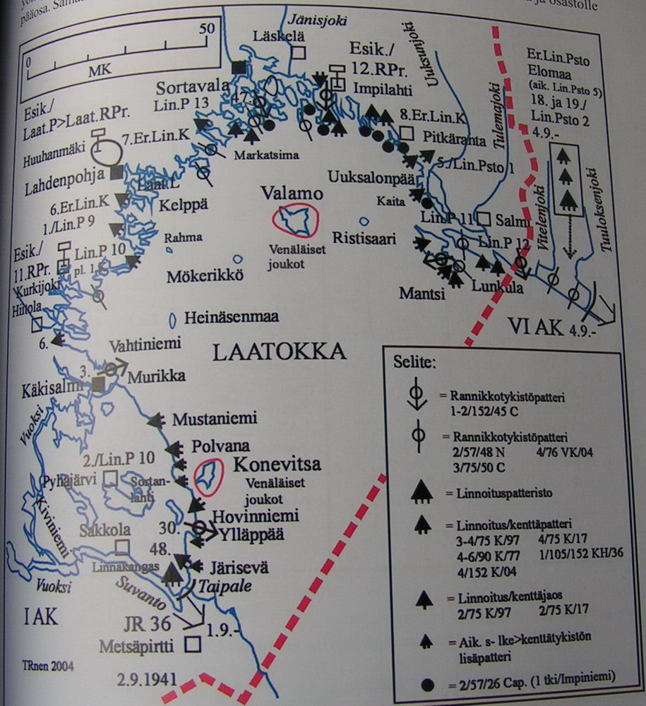

Перебирая фотографии старой поездки в Финляндию (август 2007 года), обнаружил мимоходом сфотканную схему из какой-то книги (какой именно - уже не вспомню). Финские батареи на побережье Ладожского озера в начале сентября 1941 года:
index.php?t=getfile&id=34154&private=0
Батарей 2/57/26 Cap на северо-востоке Ладоги уже 8 шт., из них 1 шт. - одноорудийная. Получается, что в 1941 году на Ладоге было 15 пушек Норденфельта 57 мм 26 клб...
А по схеме в целом - очень оперативно финны береговую оборону укрепляли...
