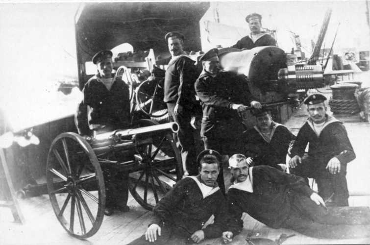

Re: 8-дм. (203-мм) пушка в 45 калибров длиною [сообщение #37509 является ответом на сообщение #35514] ср, 30 мая 2012 21:39 Переход к предыдущему сообщенияПереход к следующему сообщения
Попалась фотография данного орудия в недрах копьютера. Фото из фотофонда ЦВММ. На фото хорошо виден замок Розенберга. Вся прислуга присутствует. Фото сделано на бркр "Россия", предположительно в 1905 году.
index.php?t=getfile&id=17676&private=0

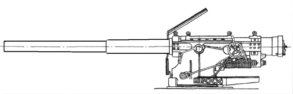

Схема - боковая проекция 8/45 (из книги В.В.Хромов "Канонерская лодка "Храбрый".
index.php?t=getfile&id=17677&private=0

Re: 8-дм. (203-мм) пушка в 45 калибров длиною [сообщение #37532 является ответом на сообщение #37509] чт, 31 мая 2012 19:32 Переход к предыдущему сообщенияПереход к следующему сообщения
А вот не факт, что в 1905 иг был замок Розенберга...
Re: 8-дм. (203-мм) пушка в 45 калибров длиною [сообщение #37538 является ответом на сообщение #35514] чт, 31 мая 2012 20:44 Переход к предыдущему сообщенияПереход к следующему сообщения
А по факту?
Re: 8-дм. (203-мм) пушка в 45 калибров длиною [сообщение #37544 является ответом на сообщение #35514] чт, 31 мая 2012 21:38 Переход к предыдущему сообщенияПереход к следующему сообщения
Замок Розенберга по моим данным - только для 12/40
Re: 8-дм. (203-мм) пушка в 45 калибров длиною [сообщение #37551 является ответом на сообщение #35514] чт, 31 мая 2012 23:07 Переход к предыдущему сообщенияПереход к следующему сообщения
В.В.Хромов пишет в книге о канлодке "Храбрый", что орудия 8/45 попали на лодку одними из первых с замком Розенберга. Человек работал в РГАВМФ.
Это один пример.
А.Б.Широкорад в справочнике "Корабельная артиллерия Русского флота" 1867-1922 пишет о том же замке на этом орудии. Это второй, и третий:
Мне попадались данные в архиве, что на этом орудии стоял замок Розенберга.
[Обновления: чт, 31 мая 2012 23:08]
Re: 8-дм. (203-мм) пушка в 45 калибров длиною [сообщение #37555 является ответом на сообщение #37544] чт, 31 мая 2012 23:33 Переход к предыдущему сообщенияПереход к предыдущему сообщения
RDX писал(а) чт, 31 мая 2012 21:38
И на части 12" гаубиц обр 15 года.
