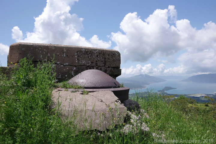

Наблюдательная башенка на левом фланге форта "Горажда".

Такая же башенка на правом фланге.

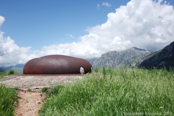

Главная башня форта -- изделие завода "Грюзон" на две 12-см пушки.

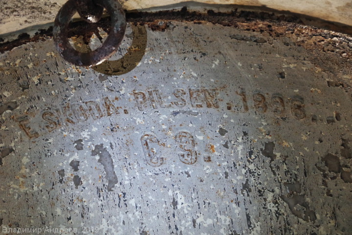

Опять автограф изготовителя.

Башня M.27 от той же фирмы "Шкода" 1896 года изготовления под 12-см гаубицу на броневой батарее форта "Врмац".

Отлично видна конструктивная суть башенной установки - опирание купола непосредственно на кирасу.
В данном случае это ведь так?
Re: Кригсхафен Каттаро или праздник броневой фортификации [сообщение #59022 является ответом на сообщение #59017] ср, 10 июля 2019 19:56 Переход к предыдущему сообщенияПереход к следующему сообщения
Stas-Vorobiev писал(а) вт, 09 июля 2019 17:05
Если следовать терминологии, предложенной полк. Голенкиным в известном труде, то эту штуку всё-таки правильно будет именовать бронекуполом. Опирается купол на шары, которые помещены в специальный жёлоб, сделаный в кирасе. На "Вермаце" стоят примерно вот такие агрегаты:
