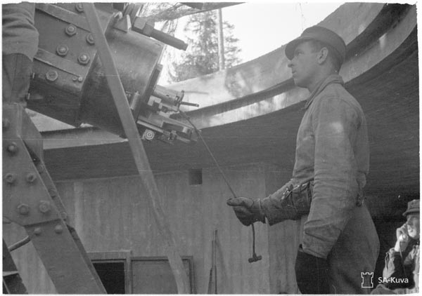

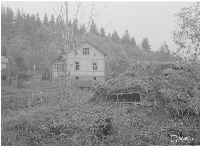

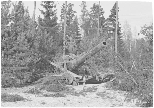

Re: Что за батарея? [сообщение #48101 является ответом на сообщение #46863] сб, 01 февраля 2014 04:21 Переход к предыдущему сообщенияПереход к следующему сообщения
Подписей нет. Фото идут в районе ноября 1942 года...
У меня предположение - Сатаманиеми?
index.php?t=getfile&id=22908&private=0
index.php?t=getfile&id=22909&private=0
index.php?t=getfile&id=22910&private=0
index.php?t=getfile&id=22911&private=0
  • Вложение: 112888.jpg
    (Размер: 41.71KB, Загружено 1348 раз)
  • Вложение: 112892.jpg
    (Размер: 59.41KB, Загружено 1332 раза)
  • Вложение: 112897.jpg
    (Размер: 36.30KB, Загружено 1371 раз)
  • Вложение: 112905.jpg
    (Размер: 40.84KB, Загружено 1302 раза)

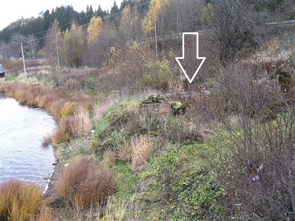

В финском архиве увидел вот это фото подписанное как, - поселок Хелюля, огневая точка у железнодорожной насыпи.
index.php?t=getfile&id=32025&private=0

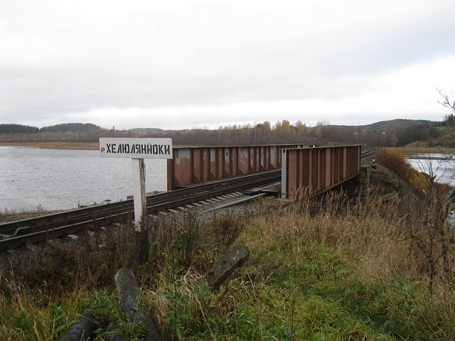

Чтобы вам было более понятно, то от поселка до города Сортавала всего три километра. Решил съездить, посмотреть.

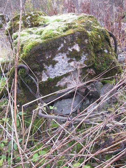

Приехав стал спрашивать местных жителей, где тут у вас дот?, - да мы о таком и не слышали. Тогда пошёл вдоль ж/д насыпи и наткнулся на эти развалины. Дот был взорван.
index.php?t=getfile&id=32026&private=0
index.php?t=getfile&id=32027&private=0
index.php?t=getfile&id=32028&private=0
Толщина бетонных стенок, говорит, что он был "осколкоустойчивым", а судя по месту расположения его задача была прикрытие ж/д моста от диверсантов.
Вот такой одинокий финский дот. Smile

И судя по снимку в доте было два пулемета ?, один в амбразуре и второй в колпаке. Интересная конструкция, таких раньше не встречал.
Re: Финская фортификация 1941-1944 гг. [сообщение #59381 является ответом на сообщение #59376] ср, 15 января 2020 14:34 Переход к предыдущему сообщенияПереход к предыдущему сообщения
А я вот не уверен, что справа вверху там именно колпак.
Первым делом, конечно привиделся колпак, но потом я заметил, что поверхность колпака над амбразурой уходит куда-то сильно вправо. Это похоже на бревно или торец какой-нибудь плиты.
