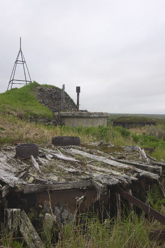

Re: БО СФ [сообщение #44029 является ответом на сообщение #43995] сб, 23 марта 2013 02:45 Переход к предыдущему сообщенияПереход к следующему сообщения
ПаВлиН
A_Kuziak троллингом занялся, вот уж от кого не ожидал
Уважаемый A_Kuziak перепост делает, для тех кто на дружественный форум не захаживает. Кому нравится - не нравится, это дело каждого. "Троллинг" в этом случае - не совсем то понятие.
ПаВлиН писал ср, 20 марта 2013 22:42
Ишь, как заинтересовались
Хи-хи. Таки и заинтересовались, однако.index.php?t=getfile&id=20931&private=0
"Шлакоблоки", "ЭМИ", "экранная сетка". Можно, я ещё Больше добавлю? А то поделиться не с кем "знаниями".
Про геодезический репер есть какая-то информация ?
index.php?t=getfile&id=20932&private=0
Так, на всякий случай.
Сцылки через координаты на Гугле - приветствуются. Дабы в 3-х соснах не заблудиться.
Кстати, "троллинг" (первоначально, а не в инете) - это когда на большую глубину блесну с грузилом запускают, в надежде поймать ту самую большую рыбину, которая около дна обычно водится.
Похоже, у кого-то есть цель поймать другую "большую рыбу". Laughing
