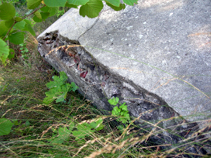

Очень интересно, а где обсуждалось? И в какое время строились? Могли, вероятно, быть также сооружены и горжевые капониры (полукапониры)? Куски на фото, плис, гляньте. На что похоже и какого времени, судя по наполнителю?

На приведенных Вами фото обломки бетонного сооружения. То есть построено сооружение, видимо, до 1918 г.

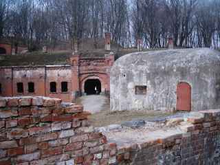

Скопировал оттуда парочку фото участника mafden:
index.php?t=getfile&id=7013&private=0. .index.php?t=getfile&id=7014&private=0
Это сооружение в горже форта № 3 Фридрих Вильгельм I
В данной ветке на fortification еще много других фото этого и подобных сооружений, так что есть на что посмотреть.
В ходе обсуждения выяснено примерно следующее:
Одним из второстепенных элементов немецкого форта являлся так называемый входной блокгауз. Его задача - оборона въезда на теорриторию форта. У него есть амбразура, бьющая по въездным воротам на т.н. "входной плацдарм". Но в целом, глядя на второе фото, можно задаться вопросом - а что это за ерунда такая?
Я полагаю, что задача этой постройки в первую очередь не огневая, а охранительная. Видимо, это укрытия для небольшого подразделения пехоты, обороняющего или охраняющего входной плацдарм. На второй фото видно, что к крпичной стенке, образующий плацдарм с тыла присыпан банкет. Очевидно, это стрелковая позиция, а для стрелков, как известно, нужно укрытие.
То есть на случай внезапной атаки ворот (а противнику всегда проще в ворота проломиться, чем на стену карабкаться) огнем из единственной амбразуры этого объекта атаку можно будет отразить. Если же противник атакует горжевой плацдарм по всему фронту, то атаку отбивает пехота со стрелковых позиций. Видимо, так...
Ну и на тему "бетона на фоне кирпича".
До начала применения бетона такие блокзаузы строились кирпичными, как и все остальные постройки фортов. Но в начале 20 века (или несколько ранее) немцы стали возводить эти сооружения из бетона. Единственное, сложно сказать, возводили их взамен старых (разбирая кирпичные), или в том случае, если в 1880-е гг. на этих местах кирпичные блокгаузы по каким-то причинам не построили.
