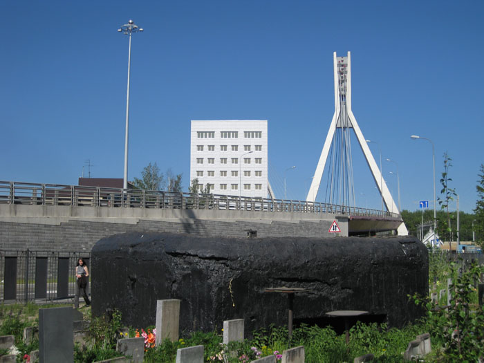

Вот у одного из объектов на кладбище Памяти жертв 9-го января появился новый антураж:
index.php?t=getfile&id=3892&private=0
Это АДОТ на одну установку Л-17.
И благодаря упомянутому антуражу появилась новая неплохая точка съемки этого АДОТа:
index.php?t=getfile&id=3893&private=0

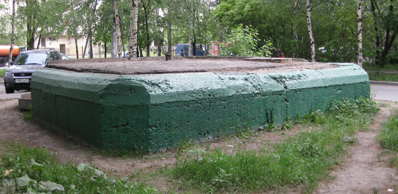

Но вот по прогуливаясь по району нашел еще одного старого знакомца по адресу Альпийский переулок 42-43:
index.php?t=getfile&id=3906&private=0
index.php?t=getfile&id=3907&private=0
На вышеупомянутом сайте он назван пулеметным, но я, честно говоря, усомнился в этом. Впрочем, выясним со временем, не так уж это и актуально сейчас...
Странно, что этот полукапонир в том районе совершенно один. Вряд ли так было всегда. Видимо посносили собратьев то...
