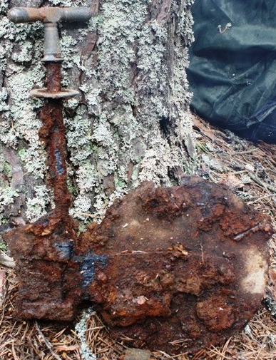

Нашли вот такую-вот штуку у блокгауза Передового рубежа КаУРа:
index.php?t=getfile&id=8251&private=0
Непонятная захлопка с очень тщательно изготовленной латунной рукояткой вентильного типа с "украшательствами" - по виду вентиля похоже что дореволюционного изготовления(?)
Что это могло бы быть?

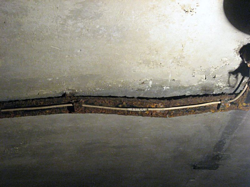

Электропроводка в быв. пороховом погребе [сообщение #19931 является ответом на сообщение #8806] ср, 16 июня 2010 19:26 Переход к предыдущему сообщенияПереход к следующему сообщения
Goss
Сообщений: 401
Зарегистрирован: октября 2008

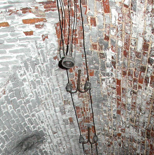

Каких годов может быть? Я полагаю - все таки послевоенная.
index.php?t=getfile&id=8289&private=0
  • Вложение: DSC_4462.jpg
    (Размер: 122.91KB, Загружено 1866 раз)
[Обновления: ср, 16 июня 2010 19:27]
Re: Электропроводка в быв. пороховом погребе [сообщение #19932 является ответом на сообщение #19931] ср, 16 июня 2010 20:04 Переход к предыдущему сообщенияПереход к следующему сообщения
Интересно, а что там хранили после войны?
Это погреб в Выборге на берегу напротив замка. В замке до 1960-х квартировала радиотехническая часть (со слов Абдулиной). Оба погреба м.б. принадлежали им. Барахло какое нибудь хранили.

Спасибо. До ПМВ в пороховых погребах применялись аккумуляторные фонари, либо закрытая проводка-провода в свинцовой оболочке, соединения в фитинговых коробках. Тема интересная и ждет своего исследователя. А здесь принадлежность к радиотелеграфии просматривается. Smile

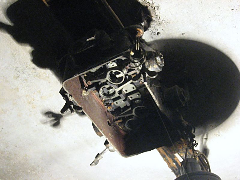

В погребе на КГ сохранились элементы проводки: остаток монтажной шины с современным ВВГ и фитинговая соединительная коробка, возможно с плавкими предохранителями типа ввинчивавшихся "пробок".

Re: Электропроводка в быв. пороховом погребе [сообщение #19994 является ответом на сообщение #19931] пт, 18 июня 2010 23:30 Переход к предыдущему сообщенияПереход к следующему сообщения
Goss писал(а) ср, 16 июня 2010 19:26
Та, что на изоляторах - похоже на имперскую. Такая же проводка в бруствере Шведе на Константине.

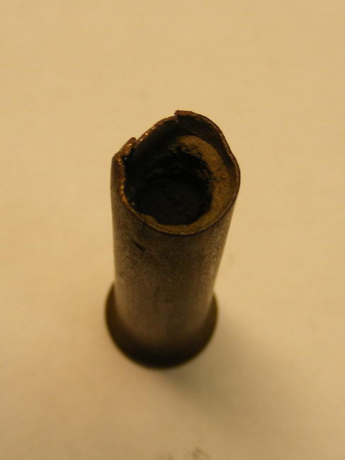

В лесу на дороге на Большом Березовом острове подобрал вот такую гильзу:
index.php?t=getfile&id=8517&private=0

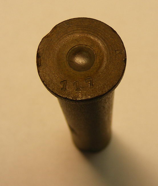

Капсюль цел, клеймо 117 и м-а-а-аленькая буковка то ли II римская, то ли u латинская, то ли ц русская на краю донышка:
index.php?t=getfile&id=8518&private=0
Пуля или то что вместо нее было, рассыпалась, когда взял в руки (даже разглядеть не успел); гильза внутри чем-то заполнена (не ковырял и поджигать не пробовал).
index.php?t=getfile&id=8519&private=0

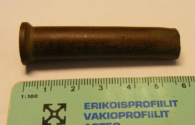

Общая длина 57,5 мм, тело конусное диам 12,7 мм внизу и 11,9 мм вверху; диаметр основания 16 мм, толщина ребра основания - 2,5 мм, потом оно фаской 45 град переходит в основное тело (что очень неудобно для экстракции).
Если это патрон - то от чего? Или это запальная трубка от какой-то пушки?

Re: От чего гильза? [сообщение #20568 является ответом на сообщение #20567] вт, 13 июля 2010 16:34 Переход к предыдущему сообщенияПереход к следующему сообщения
Воспламенительная трубка, вот здесь у нас было: Опознайте. По габаритам совпадает с трубками для орудий Виккерса, по крайней мере с моей ГТК-2 - точно Smile Не иначе это финские шпиёны их разбрасывали, чтобы нашедшие такую трубку наши разведчики подумали, что у фиников там вместо 10" батареи стоит 12"... Very Happy Very Happy Very Happy
Re: Требуется помощь в определении предмета? [сообщение #20569 является ответом на сообщение #8806] вт, 13 июля 2010 17:39 Переход к предыдущему сообщенияПереход к следующему сообщения
Три копейки от Ткаченко. На первой фотографии проводка хоть и выполнена по "царской" технологии, не факт, что дореволюционная. Дайте мне кусочек провода. Я определю какого времени "Гупер" по обмоткам. Остаток светильника (крепёж патрона) уже советского периода, причём не самого раннего. Провод "Гупер" выпускался советской промышленностью вплоть до конца 1960-х годов, отличаясь только способом пропитки. Стоял он,в силу своей слабой влагозащищённости, недолго, поэтому, скорее всего сие всё же проводка советского периода.
На фотографии где провод в желобе, это проводка, которая стала применятся на фортосооружениях после 1925, когда крепость передали флоту. Это корабельный способ крепления освинцованных (одножильных, и двужильных - после 1946 года) проводов в плоском желобе на скобах вделаных в бетон ( на корабле просто приваривали к переборке или подволоку). Часто, в особо влажных помещениях, желоб закрывали плоскими крышками. До сих пор применяют сей способ крепления проводов на кораблях ВМФ, но в перфорированных желобах, что упрощает варианты крепления кабельных скоб.
На другой фотографии представлена распредкоробка фидеров с защитой от короткого замыкания и перегрузок с помощью пробок. Время изготовления этих коробок на номерных заводах МСП - 1930-1958. Далее корпуса подобных коробок перестали изготовлять из цинка или оцинкованной стали, но из силумина. "Царские" коробки имели практически такую же форму, но изготовлялись из бронзы или латуни, реже - из чугуна.
С Уважением. Ткаченко.
Re: От чего гильза? [сообщение #20573 является ответом на сообщение #20568] вт, 13 июля 2010 19:19 Переход к предыдущему сообщенияПереход к предыдущему сообщения
ava писал(а) вт, 13 июля 2010 16:34
Очень похожа на воспламенительную ударную трубку ВБ, прообраз УТ-36 и гальванической ГТК. У ВБ капсюль запрессовывался, у УТ-36 фиксировался ввинчивающимся латунным колпачком, ГТК имеет колечко из диэлектрика. Применялась для выстрелов картузного заряжания, в т.ч. и для 12". По маркировке, определить пока трудно...Высыпался картонный пыж с охотничьим(дымным) порохом.
