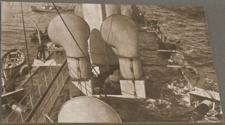

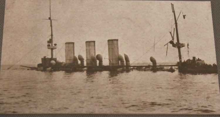

В "новом" ЦВММ углядел сегодня на витрине небольшую подборку про крейсер "Меджидие" и его еще неснятые пушки:

  • Вложение: IMG_3834.jpg
    (Размер: 65.50KB, Загружено 2037 раз)
  • Вложение: IMG_3835.jpg
    (Размер: 89.04KB, Загружено 1911 раз)
  • Вложение: IMG_3836.jpg
    (Размер: 87.11KB, Загружено 1938 раз)
  • Вложение: IMG_3833.jpg
    (Размер: 114.36KB, Загружено 1917 раз)
