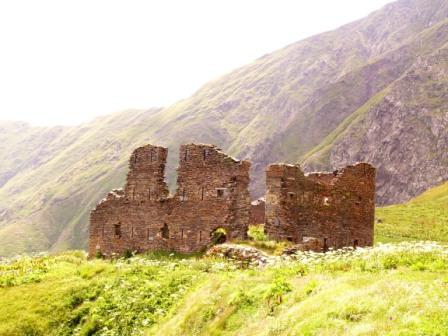

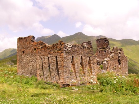

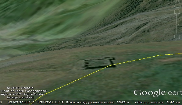

Доброго времени суток уважаемые форумчане! Прошу помощи в определении типа фортификационного сооружения бывшей Лезгинской кордонной линии, возведенного в 1846 г. на Кодорском перевале (не путать с Кодорским ущельем в Абхазии), теперь это граница России и Грузии. Скорее всего, данное укрепление осталось единственным в своем роде (если не прав, поправьте).Был бы очень благодарен любой имеющейся информации, схемам подобных типовых сооружений.
index.php?t=getfile&id=22398&private=0
index.php?t=getfile&id=22399&private=0
index.php?t=getfile&id=22400&private=0
Вставил картинки в сообщение.

Так что не мучайте себя вопросами, называйте укрепление Кодор - точно не ошибётесь.

Отдельное самостоятельное укрепление, довольно типичного, для русских кавказских линий, вида. Вот, например план Джераховского укрепления Кавказкой линии. Тот же квадрат в плане и две фланкирующие башенки на противолежащих углах. Укрепление окружалось рвом с гласисом, их остатки видны и на Ваших фотографиях.
http://s006.radikal.ru/i213/1312/35/aec2ffdf6db2.png

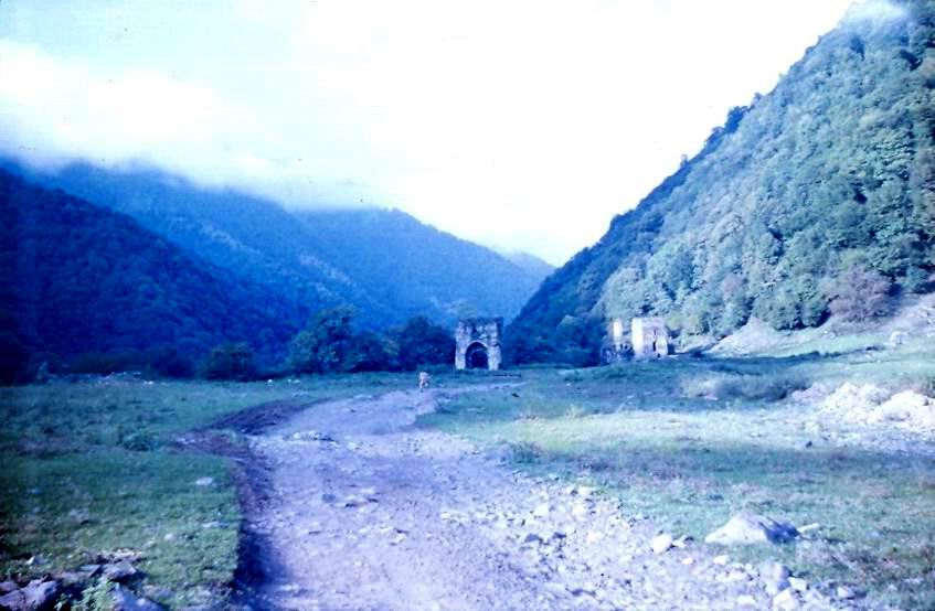

Был на Кодорском перевале в 1980 году. Мало что помню, но этот некачественный слайд оттуда. Или нет? Что-то неузнаваемое в сравнении с предыдущими фото.
Анатолий
Re: Укрепления Лезгинской кордонной линии [сообщение #49024 является ответом на сообщение #49019] пн, 05 мая 2014 22:25 Переход к предыдущему сообщенияПереход к следующему сообщения
Сообщений: 6944
Так ведь там много укреплений было.
На фото выше - одно, у Вас, значит другое.

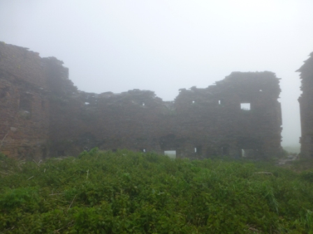

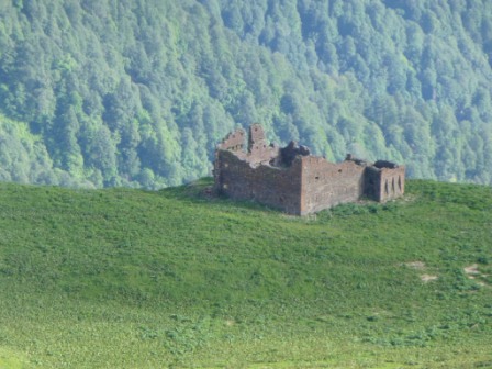

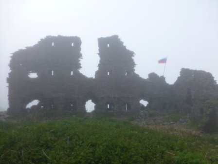

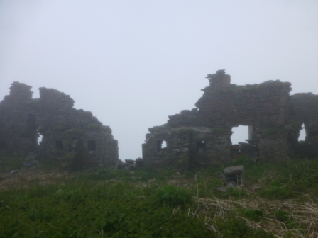

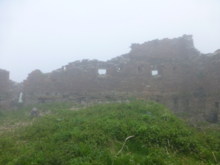

Недавно в очередной раз посетил укрепление на Кодорском перевале. С утра был туман, посему фото не совсем в хорошем качестве. В качестве дополнения - ширина стены укрепления около 14,5 м, ширина стены фланкирующей башни 6 м. Судя по сохранившимся элементам сооружение имело три этажа. На фото выкладываю внутренние части стен.
index.php?t=getfile&id=23874&private=0
index.php?t=getfile&id=23875&private=0
index.php?t=getfile&id=23876&private=0
index.php?t=getfile&id=23877&private=0
index.php?t=getfile&id=23878&private=0
[Обновления: вс, 15 июня 2014 22:56] от Модератора

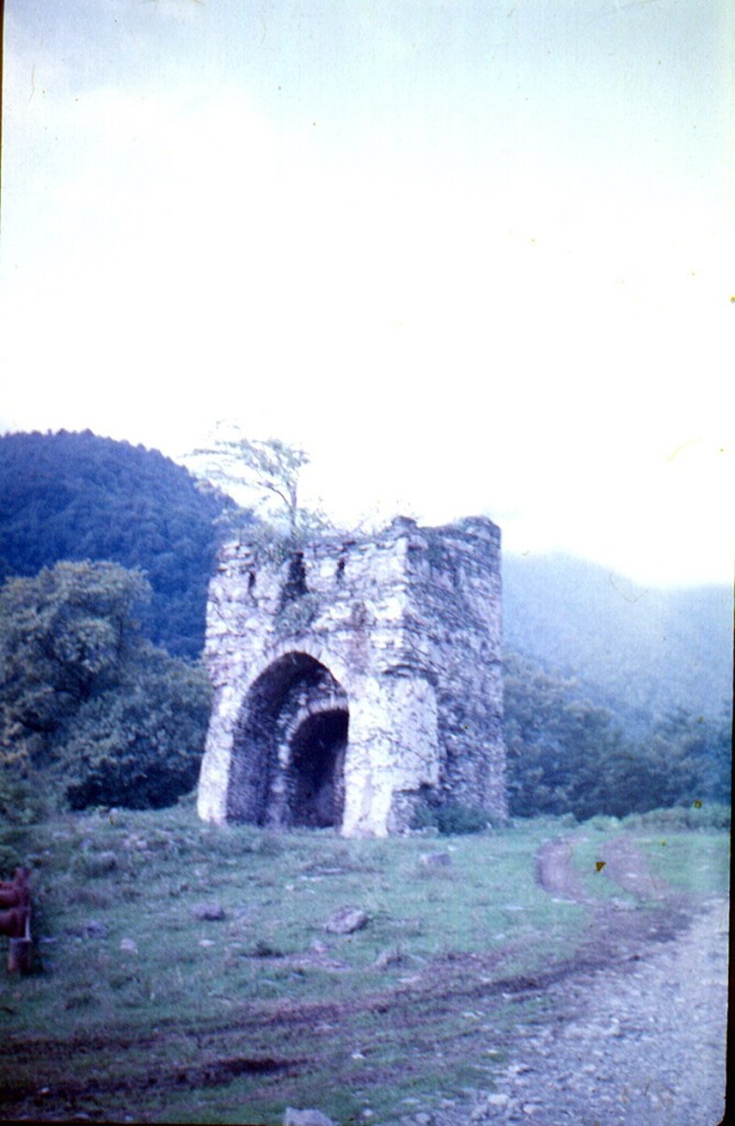

вот такое фото по пути на перевал еще нашел;
укладывается оно в описание?
