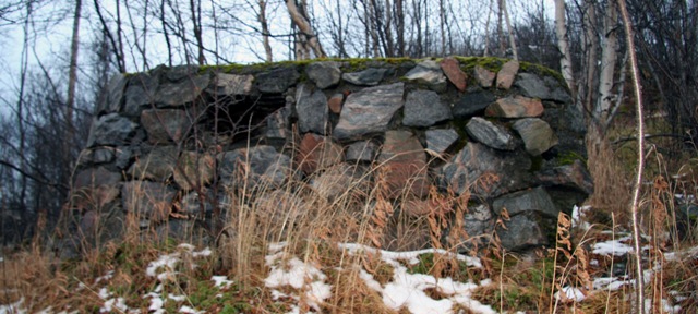

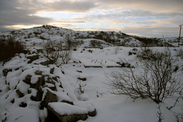

Батарея №3, также обнаруженная сегодня, представляет собой около десятка двориков сложенных из булыжника вокруг бетонных оснований Зенитных орудий. Любопытно, что все три Зенитных Батареи Киркенеса полностью игнорируют расположение сухопутного рубежа обороны города, находясь впереди его – видимо, это связано в подчинении всей Зенитной артиллерии Люфтваффе – другому ведомству, не подчиненному сухопутным войскам.

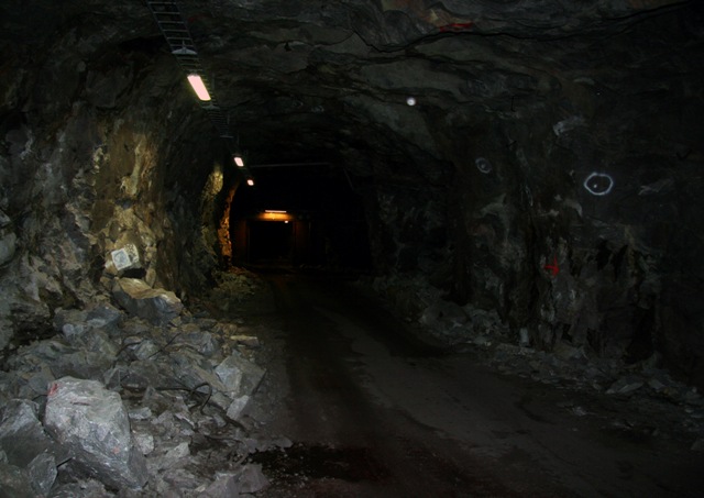

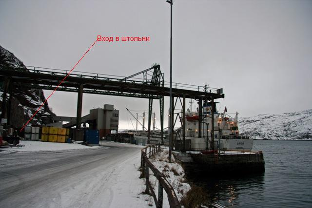

На территории города более 100 лет функционировал горно-обогатительный (разорился в 1988 году) За это время часть окрестных гор были пронизаны километрами штолен – Естественно, что часть из них немцы использовали как укрытия и складские помещения, обеспечивающие беспрерывную работу порта, несмотря на постоянные налеты Советской авиации. (Первые два снимка сделаны примерно с одной точки…)

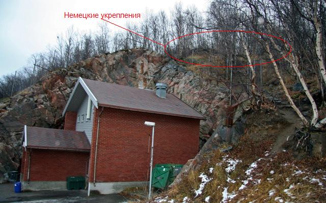

Проходя по центру города в районе ОП №4 (с бронеколпаком) рядом с симпатичным домиком (принятым вначале за хоз. постройку местной школы) случайно заметил остатки немецких укреплений:

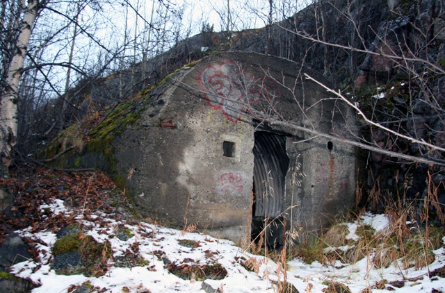

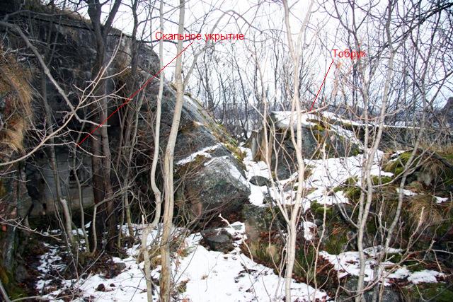

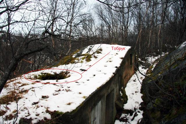

В принципе, ничего интересного – еще несколько тобруков, ходы сообщения, два скальных укрытия (имеют по два входа с защитными амбразурами, длина убежищ по 15 метров) и три полузаглубленных укрытий из железобетона с противоотколом из волнистого железа (два взорвано). Все эти постройки входили в систему огня ОП №4 – вот часть фото:

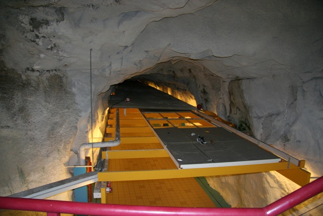

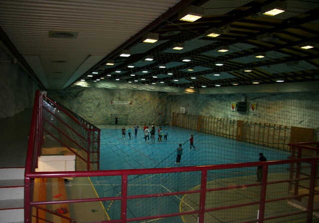

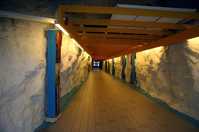

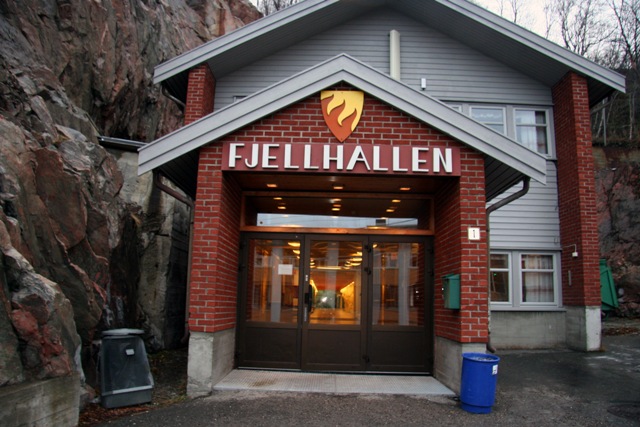

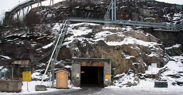

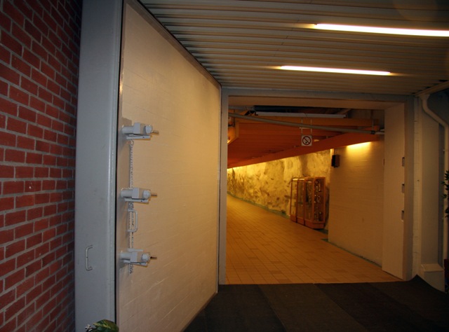

На обратном пути, на моих глазах из «хоз.постройки» внезапно выбежало около 30 школьников – при ближайшем рассмотрении «хоз.постройка» оказалось тамбуром огромного убежища (толщина защитной двери 45 см) полностью вырубленного в скале. Недавно его риспособили под гражданские нужды…Вспомнилось, что Норвегия занимает первое место в НАТО по состоянию Гражданской Обороны.

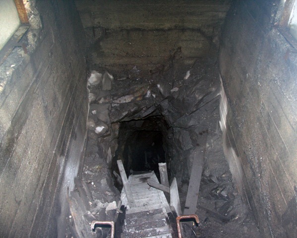

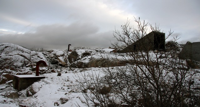

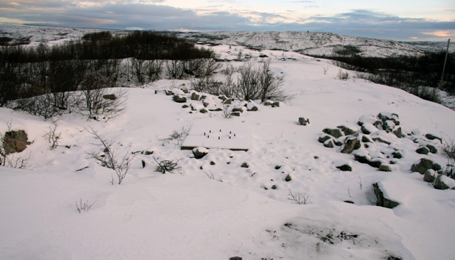

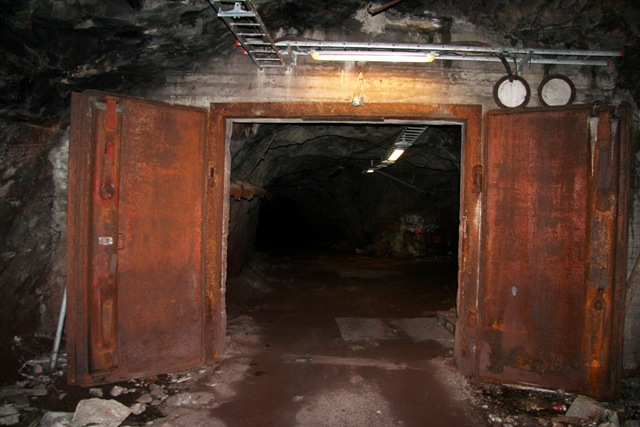

Как я уже писал, на вершине скалы с полтора десятка железобетонных сооружений, большая часть которых относиться к разорившемуся горнообаготительному комбинату работавшиму в этих местах почти 100 лет. Это различные вентиляционные оголовки и выходы из штолен - к сожалению, у меня была слабая вспышка, которая просто отказалась работать в этих грандиозных сооружениях – штольни тянуться под землей километрами и по ним можно спокойно ездить на автомобиле. Получился лишь снимок входа в самую маленькую:
