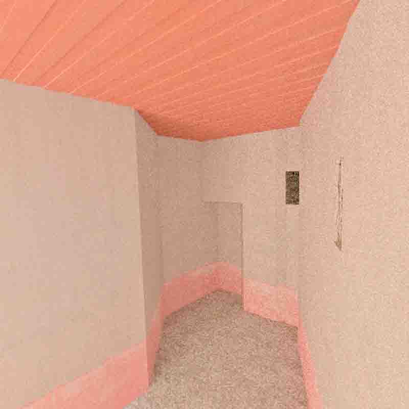

Товарищи,начал моделить "Звёздочку",сама коробочка готова,но она пуста.Перелопатил форумы и некоторые сайты в поисках ответов на некоторые вопросы:
1)станки
2)заслонки
3)схема разводки трубопроводов...
Это основные проблемы.Был в доте зимой,на то время даже в мыслях не было делать что-то подобное,потому на многие детали внимание не обратил(к тому же сам дот растащен по самые "не балуйся"). Прошу помочь с данными пунктами.
index.php?t=getfile&id=18851&private=0
index.php?t=getfile&id=18852&private=0
Вставил картинки в сообщение.

в том то и дело что ни п 31,ни и8 не подходят,там выемки W образные с заслонкой специфической,есть мнение что там что-то под ручной пулемёт было...станки имели рельсовую дугу,по которой катались,а тут даже следов возможного спила на стенах нет,т.е скорее всего тут было что-то другое...моделинг в blender 3d.
index.php?t=getfile&id=18853&private=0
Вставил картинку

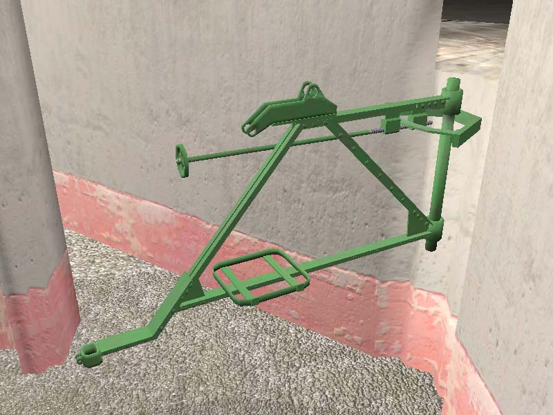

по фото и схемам вроде бы так выглядеть должен,критика приветствуется.
  • Вложение: yushin.jpg
    (Размер: 108.30KB, Загружено 1122 раза)
Re: Оборудование ДОТ "Звёздочка" Меднозаводского БРО [сообщение #38716 является ответом на сообщение #38713] ср, 08 августа 2012 08:44 Переход к предыдущему сообщенияПереход к следующему сообщения

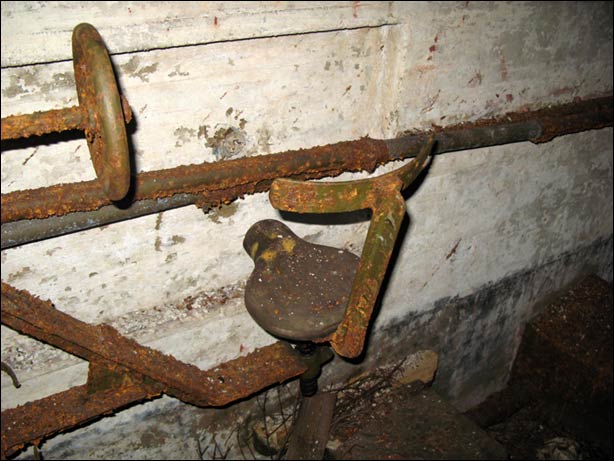

Маховик имеет ручку, а форму сиденья надо "вытрясти" у питерских коллег - сиденье точно было на фото из КАУРа.
Re: Оборудование ДОТ "Звёздочка" Меднозаводского БРО [сообщение #38717 является ответом на сообщение #38696] ср, 08 августа 2012 08:51 Переход к предыдущему сообщенияПереход к предыдущему сообщения
Нашел Smile
index.php?t=getfile&id=18879&private=0
index.php?t=getfile&id=18880&private=0
index.php?t=getfile&id=18881&private=0
