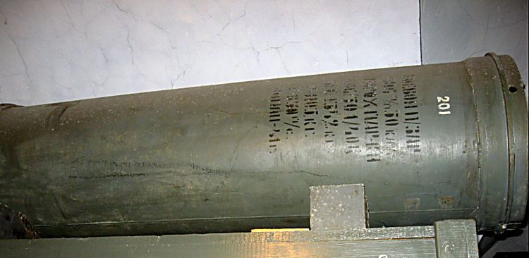

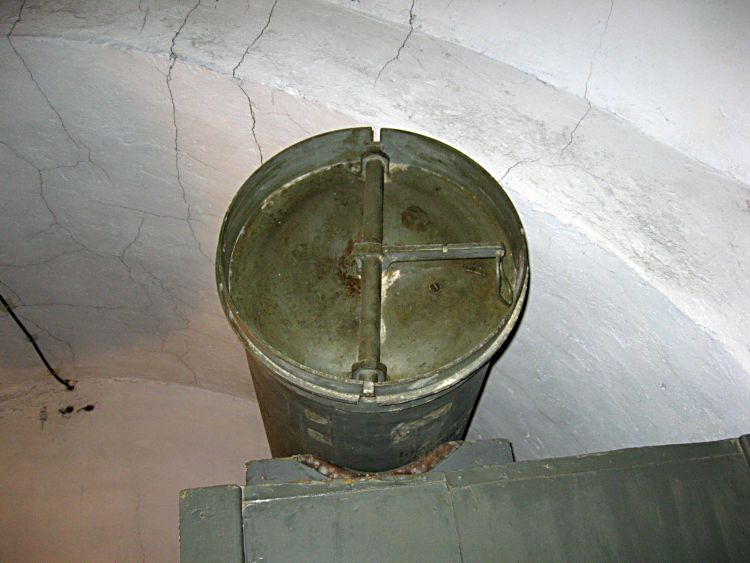

Недавно вспоминали о не менее легендарной Б-37 на Главном Артиллерийском полигоне. Коллекция тары (укупорки) пополнилась футляром к полузаряду 406/50 клб пушки. Появилась возможность перекатывать футляры, что ранее было запрещено, благодаря наваренным дискам на обечайки футляра.
index.php?t=getfile&id=10235&private=0
index.php?t=getfile&id=10234&private=0
  • Вложение: IMG_8076.JPG
    (Размер: 65.91KB, Загружено 2143 раза)
  • Вложение: IMG_8074.JPG
    (Размер: 51.25KB, Загружено 2326 раз)

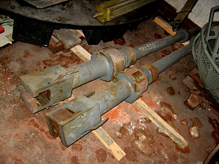

Re: Вопрос: Укупорка пороховых зарядов [сообщение #27244 является ответом на сообщение #11732] чт, 03 марта 2011 19:52 Переход к предыдущему сообщенияПереход к следующему сообщения
Dmb-2007 писал(а) ср, 04 ноября 2009 22:06
Александр Павлов писал(а) ср, 04 ноября 2009 14:00
... в гильзе порох "просто так" насыпан, как в винтовочном или пистолетной патроне. И для каких порох в гильзах просто так насыпан, без картузов?
Давным-давно мы стреляли стволиковые стрельбы (Б-13, вкладные 45-мм стволики). В 45-мм патронах (производства 40-х годов) - семиканальный порох без картузов.
Это они? Razz
index.php?t=getfile&id=10236&private=0
  • Вложение: IMG_8130.JPG
    (Размер: 103.72KB, Загружено 2419 раз)

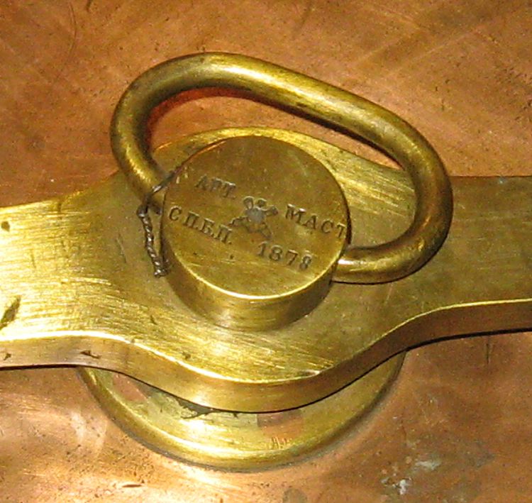

Из 19 века. Футляр заряда к 11" пушке, возможно к морской, коль делал СПб Порт? Особенно хорош запор, несколько модернизированный, использовали в советское время к 180мм и ниже.
index.php?t=getfile&id=10250&private=0
index.php?t=getfile&id=10251&private=0
index.php?t=getfile&id=10252&private=0
index.php?t=getfile&id=10253&private=0
  • Вложение: IMG_8064.JPG
    (Размер: 133.77KB, Загружено 2214 раз)
  • Вложение: IMG_8065.JPG
    (Размер: 71.58KB, Загружено 1997 раз)
  • Вложение: IMG_8066.JPG
    (Размер: 71.96KB, Загружено 2244 раза)
  • Вложение: Копия IMG_8063.JPG
    (Размер: 106.26KB, Загружено 2210 раз)
