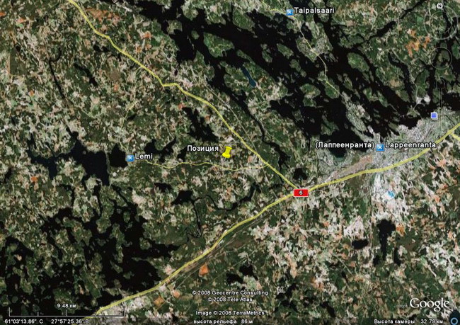

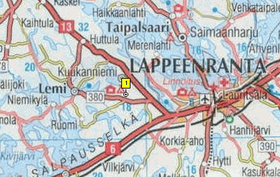

Батарея находится неподалеку от Лаппенранты, см. карты:
index.php?t=getfile&id=1793&private=0
index.php?t=getfile&id=1792&private=0
Небольшое описание батареи и ее координаты (N 61 03.720 E 027 57.078) приведены на сайте "Балтийские крепости" http://balticfort.ru/index/0-80, к сожалению мой GPS-ник к этому моменту отказал...

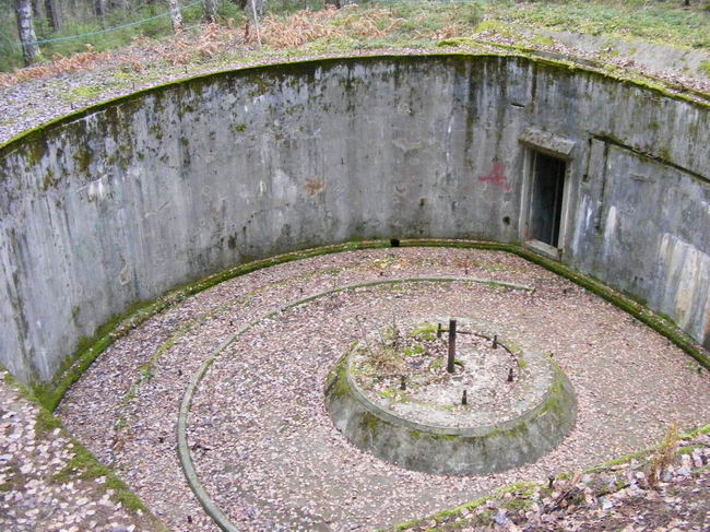

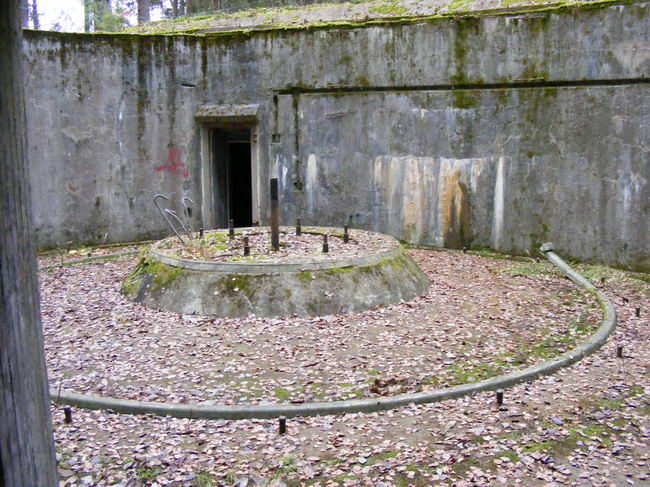

Постройка бетонных позиций батареи была начата летом 1940 (sic!) года специально для размещения бывших русских мортир образца 1877 (!!!) г. Из четырех позиций, которые входили в состав батареи (описание батареи в финской литературе), в настоящее время известна (нам) и доступна для осмотра только позиция N1.
Вход на позицию.
index.php?t=getfile&id=1795&private=0

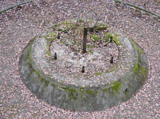

Конструкция бетонного блока - типовая, кольцевой заглубленный дворик с центральным основанием под мортиру.
index.php?t=getfile&id=1796&private=0
Основание - крупным планом.
index.php?t=getfile&id=1797&private=0
Центральный штырь - высотой 700 мм, диаметр примерно 67 мм.
Шесть двухрезьбовых болтов высотой 200 мм расположены по окружности диаметром 1385 мм; нижняя часть болтов - высотой 110 мм и диаметром 45 - 50 мм, верхняя часть болтов высотой 90 мм - диаметром 30 мм.

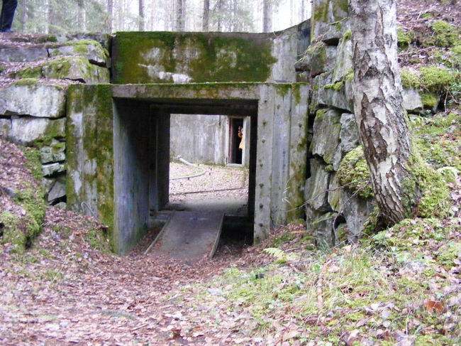

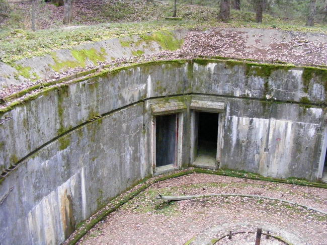

Re: Мортирная батарея в Juvola на линии Салпа [сообщение #3222 является ответом на сообщение #3221] чт, 20 ноября 2008 17:31 Переход к предыдущему сообщенияПереход к следующему сообщения
index.php?t=getfile&id=1801&private=0
Рельс вокруг основания - не кольцевой, батарея не имела возможности вести круговой обстрел.
index.php?t=getfile&id=1798&private=0

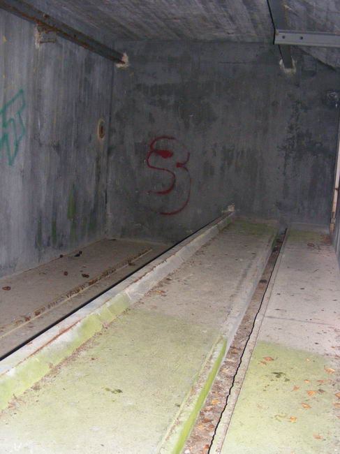

Входы в отдельные помещения бетонного массива.
index.php?t=getfile&id=1799&private=0

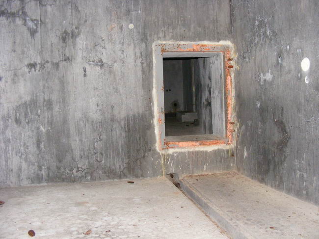

Внутри - сухо и ЧИСТО (что вообще характерно для Финляндии).
index.php?t=getfile&id=1800&private=0

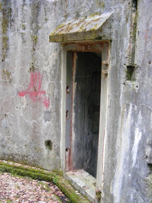

На снимке хорошо виден козырек,заботливо отлитый над дверью, и отлитые в бетоне каналы для укладки электропроводки.
index.php?t=getfile&id=1802&private=0

Re: Мортирная батарея в Juvola на линии Салпа [сообщение #3223 является ответом на сообщение #3222] чт, 20 ноября 2008 18:05 Переход к предыдущему сообщенияПереход к следующему сообщения
Судя по основанию и болтам, мортиры были 9-дм. В первую мировую вполне применялись в составе тяжелых дивизионов... Так что можно особо не удивляться применению их финнами.

Re: Мортирная батарея в Juvola на линии Салпа [сообщение #3225 является ответом на сообщение #3223] чт, 20 ноября 2008 21:11 Переход к предыдущему сообщенияПереход к следующему сообщения
ava писал(а) чт, 20 ноября 2008 18:05
Не-ет, все гораздо интересней! Судя по финским данным - 11 дм (279 мм)!!!

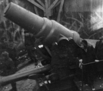

К сожалению, табличка с пояснениями на позиции - загажена граффити, приведу только ее часть.
index.php?t=getfile&id=1803&private=0
Если я правильно понял текст, который пытался прочитать под маркером, этот снимок аналогичной мортиры (или той самой?) сделан в Свеаборге.

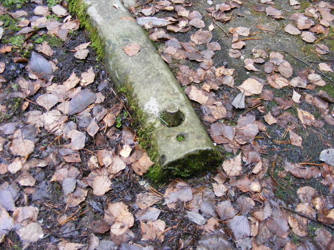

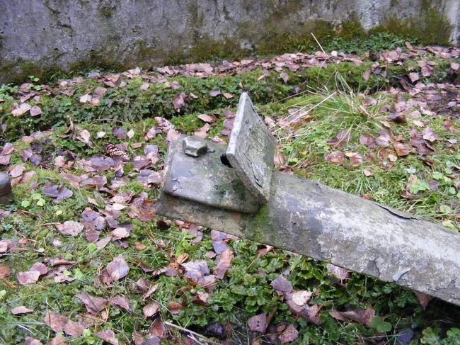

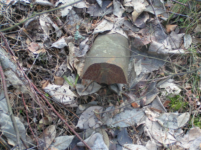

Еще меня заинтересовал фрагмент оторванного от основания рельса с сохранившимся упором.
index.php?t=getfile&id=1805&private=0
С другой стороны - упор с рельса содран.
index.php?t=getfile&id=1804&private=0

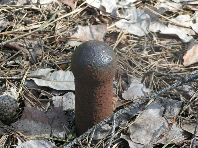

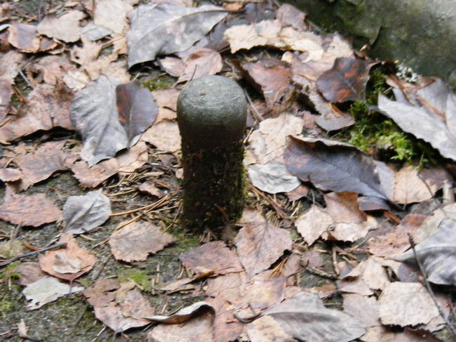

Еще приглянулись вот такие "эротично" торчащие штыри с шаровыми головками (честно говоря, не очень понимаю, для чего именно они расположены вдоль кольцевого рельса, с наружной его стороны).
index.php?t=getfile&id=1808&private=0
Но на форте Ино, на разрушенной позиции 11 дм мортир, весной прошлого года отснял точно такие же штыри.
index.php?t=getfile&id=1807&private=0

silver-ring
Сообщений: 212
Есть фото таблички побольше:
index.php?t=getfile&id=1809&private=0
Вот как выглядела позиция N1 в 1940 году:
index.php?t=getfile&id=1810&private=0
Мортира в Свеаборге - "Последняя такая мортира на территории Финляндии", т.е. такая же, но не она самая Smile)

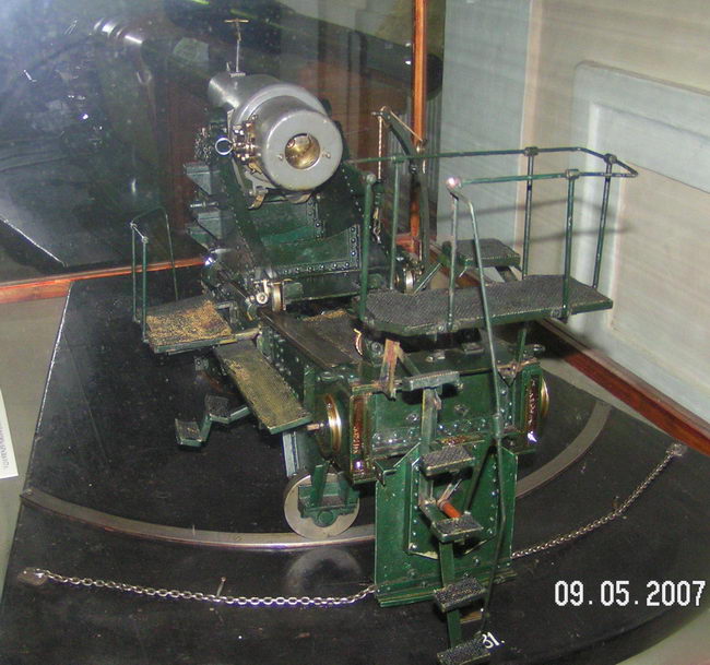

Re: Мортирная батарея в Juvola на линии Салпа [сообщение #3229 является ответом на сообщение #3227] пт, 21 ноября 2008 07:34 Переход к предыдущему сообщенияПереход к следующему сообщения

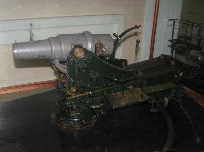

В Артиллерийском музее в Санкт-Петербурге есть хорошая модель такой мортиры.
index.php?t=getfile&id=1811&private=0
index.php?t=getfile&id=1812&private=0
"Модель 11 дюймовой (280 мм) береговой мортиры образца 1877 г.
1/10 натуральной величины. Масса ствола - 10.320 кг. Дальность стрельбы 8580 м. Масса снаряда 245,7 кг."
Стало понятно назначение щтырей - на них крепилась цепь...
  • Вложение: PICT0092.jpg
    (Размер: 52.85KB, Загружено 1857 раз)
  • Вложение: PICT0094.jpg
    (Размер: 88.88KB, Загружено 1926 раз)
Re: Мортирная батарея в Juvola на линии Салпа [сообщение #3230 является ответом на сообщение #3225] пт, 21 ноября 2008 11:17 Переход к предыдущему сообщенияПереход к следующему сообщения
miall писал(а) чт, 20 ноября 2008 21:11
Диаметр по болтам 1380 мм - это для 9-дюймовок на станке Дурляхера. Можете убедиться на "Шанце": в центральной батарее стояли мортиры, на северной и южной - пушки, основания идентичны. Там, где я дотягивался до 11-дм. мортирных батарей (то есть у нас в Севастополе Wink ), мортиры стояли на станках Кокорина и Разсказова, но там основания сильно отличаются от Дурляхера. На станках Дурляхера 11-дм. точно были во Владивостоке (см. статью в какой-то из "Цитаделей", #12 или 13), ну и в Кронштадте мортирные батареи #1 и 2 рядом с "Шанцем", но они за колючкой были...
Можно попробовать спросить у коллег из Владивостока, а можно порыться в толстом широкораде на предмет установочных частей 11-дм. лафета Дурляхера... Wink
