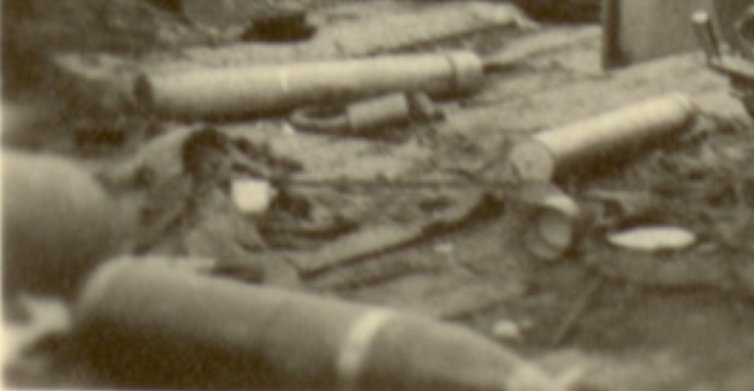

Но если на батарее "А" были как предположим по фото фугасные условно обр. 1911 г. без наконечников -
откуда они взялись? Довезли их на флот в течение 190 - 1941 гг.?...

И если на КБФ судя по документам выше в 1940 г. не было и в 1941 г. не ожидалось поставок фугасных снарядов без бронебойного наконечника к 130/55 пушкам,
откуда он мог условно взяться в 1941 г. на батарее "А", в т.ч. по ведомости ее вооружения (выше)?
Мог ранее храниться на кр. "Аврора" и использоваться как учебный, достанный из "закромов Родины"?
Или ещё где-то нашли...
Или просто с этого снаряда наконечник был скручен и это не понять по фотографии?

Догадался проверить длину снаряда в руках ветерана - ровно 4,5 калибра, значит это фугасный обр. 1911 г. с наконечником, просто наконечник плохо видно из-за качества фотографии.
Документ составлен в первой половине 1940 г, до того, как КБФ получил артиллерию и боеприпасы Эстонии и Латвии.

Спасибо за подсказку! Действительно, ведь в странах Прибалтики 130/55 пушки эксплуатировались..

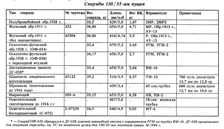

Хотел только спросить вот по этой таблице из статьи про 130/55 пушки из журнала "Техника и вооружение" № 3 за 1997 год.
В ней указаны калибр для снарядов обр. 1911 г. как 3,9 и 4,71 - вероятно это какая-то разновидность, а изначально длина снаряда значит была 4,5 калибра?

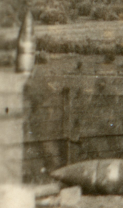

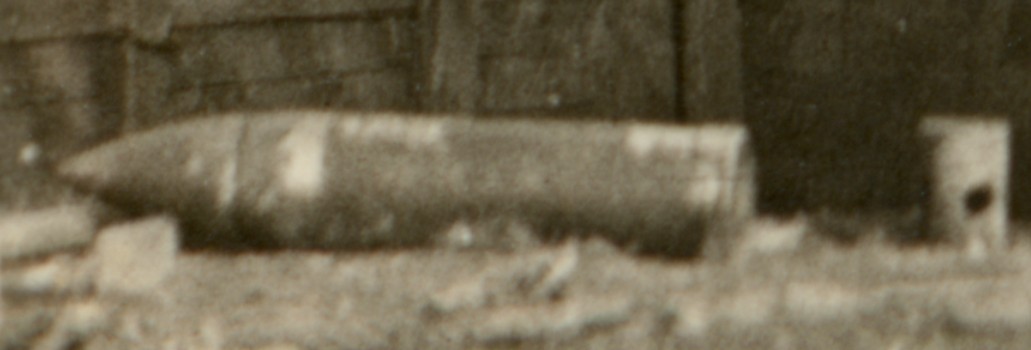

Ещё вот, на фотографиях пушек батареи "А" нашёл такие фрагменты со снарядами... и все как будто с наконечником?
Значит, были на батарее и полубронебойные...?
Только вот этот снаряд вдали... он словно от Б-13, или мне кажется...

А можно ли работающую ссылку на фото без скриншотов? Таблица из журнала правильная, но не полная. Интересно также откуда взялся 1911г в 4.5 клб?
