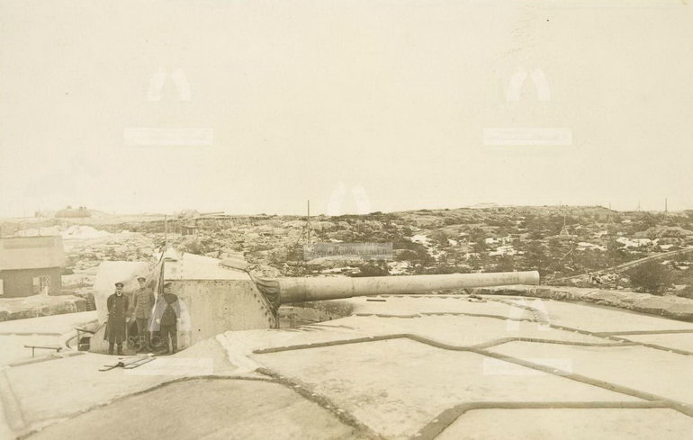

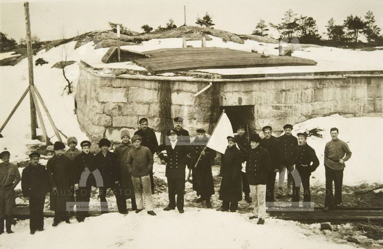

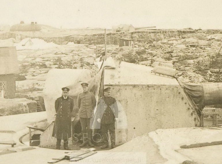

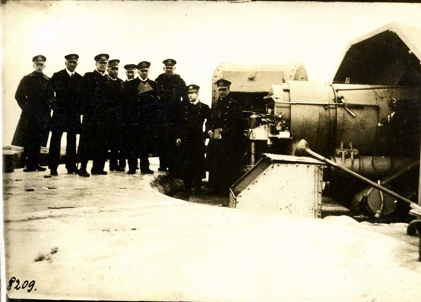

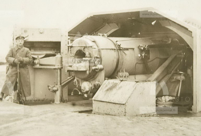

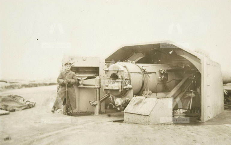

Три фотографии с финского сайта Kuvakokoelmat.fi и их фрагменты крупнее, которые позволяют увидеть, как это происходило:
index.php?t=getfile&id=24264&private=0
index.php?t=getfile&id=24265&private=0
index.php?t=getfile&id=24266&private=0
index.php?t=getfile&id=24267&private=0
index.php?t=getfile&id=24268&private=0
index.php?t=getfile&id=24269&private=0
Можно ли кого-нибудь идентифицировать?
P.S. Фото скачал довольно давно, поэтому прямых ссылок на странички сайта с полноразмерными снимками не сохранилось... Embarassed
[Обновления: пт, 05 сентября 2014 20:47]

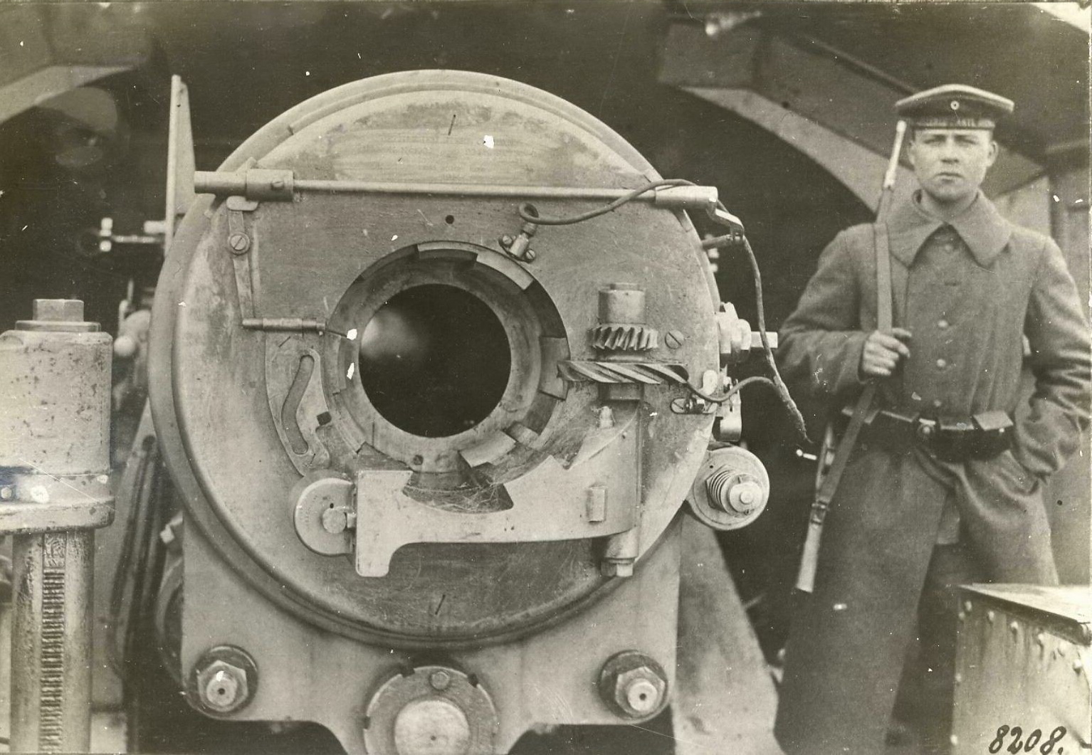

Еще пару фотографий на эту тему подкинул испанский архив "Biblioteca Virtual de Defensa":
index.php?t=getfile&id=34379&private=0
index.php?t=getfile&id=34380&private=0
Подписи - в имени файлов (транслитерация переведена с испанской в английскую)
Фото попались на глаза случайно, искал материалы по артиллерии конца XIX века на Кубе , и вдруг ... выскочила аж Финляндия Cool

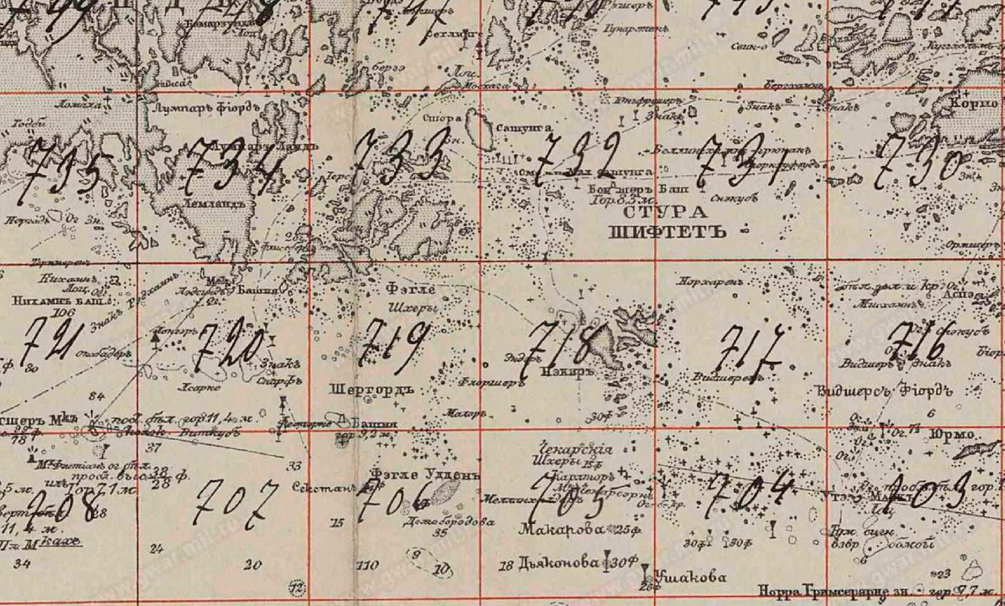

Название Чекарсъ повторяется в нескольких локументах; этот остров находится в юго-восточной части Або-Оландского архипелага, на карте Восточной части Балтийского моря 1911 года он обозначен как Чекаръ, смотри квадрат 718:
