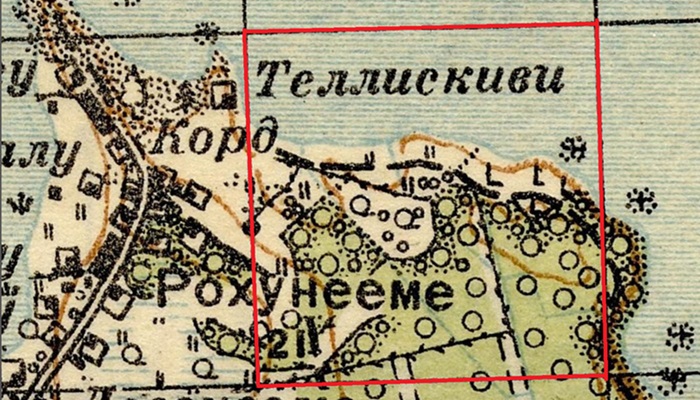

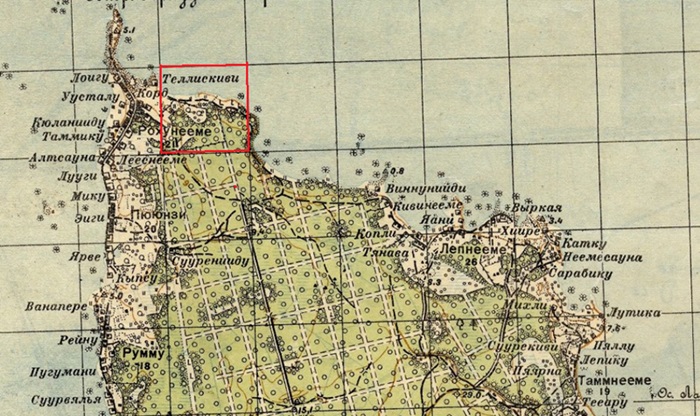

Получается, что на картах РККА квадрат 280-мм. батареи здесь.
Метры х-750, у-500 можно рассчитать, учитывая, что квадрат этой карты имеет длину сторон примерно 1.9-2 км.
index.php?t=getfile&id=35136&private=0
index.php?t=getfile&id=35135&private=0

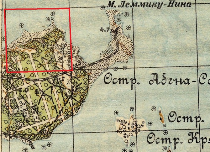

На том же планшете РККА о. Аэгна. Отметил квадрат, где получается 130-мм. стояла.
index.php?t=getfile&id=35137&private=0
  • Вложение: 13.jpg
    (Размер: 177.60KB, Загружено 573 раза)
