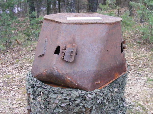

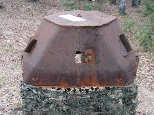

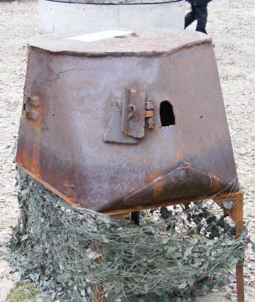

Пример использования стрелковых щитков в позиционной войне на Ленфронте: "Наблюдательная башня. Башня ставилась на окоп для того, чтобы вести наблюдение. Была незаметна вражеским снайперам. Для стрельбы не предназначалась. Найдена в районе Лемболово на советской передовой. Башня сварена из двух пехлтных бронещитков образца 1938 года. Щитки изгготовлены на Ижорском заводе в Колпино".
index.php?t=getfile&id=6068&private=0
index.php?t=getfile&id=6069&private=0
index.php?t=getfile&id=6070&private=0
Выставлена в фортификационной экспозиции у АПК-1 в Сестрорецке. Текст - подсмотрен на табличке.
P.S. Экспозиция у АПК - достаточно интересная, там представлены ЖБОТы, БОТы, наблюдательные колпаки, башня от КВ, корпус от Т-28, превращенный в огневую точку...

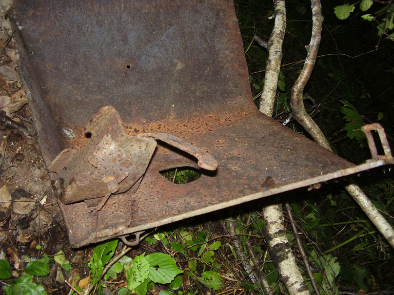

Навряд ли полочка крепилась к лыжам, щит по глубокому снегу и так было непросто ползти и толкать перед собой, а полочка создавала бы дополнительное трение. Интересно, зачем были нужны дополнительные колобашки для крепления лыж? Пожалуйста, если сохранились фотографии, покажите. Раньше думал, что лыжи просто зажимались напрямую металлическими зажимами, приваренными к щиту.

На днях постораюсь добраться до остатков крепления и сфотографировать.
