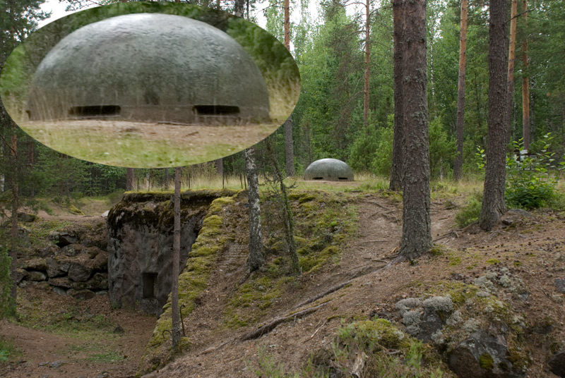

Stas-Vorobiev писал(а) вс, 03 августа 2008 20:39
Вроде бы такой же целый броневой колпак установлен на одном из КНП узла Кархумяки. Тогда (1942-1944 гг.) это была уже большая редкость, по крайней мере нам нигде более не встречался... Только двухамбразурные.
Артиллерийско-пулеметный полукапонир на линии Салпа - как минимум четыре щели есть.
index.php?t=getfile&id=472&private=0
  • Вложение: APPC.jpg
    (Размер: 205.59KB, Загружено 8928 раз)
Re: Линия Маннергейма [сообщение #1262 является ответом на сообщение #1252] пн, 04 августа 2008 12:00 Переход к предыдущему сообщенияПереход к следующему сообщения
Это мне кажется, или у него форма немного иная (более округлая)?
Насколько я понял, эти полукапониры строились в 1940-41 гг.

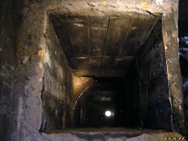

Здравствуйте! Подскажите, пожалуйста, чем является изображенное
на приложенном мной фото. Укрепрайон Суурниэми, бункер Su,
это что, колодец для питьевой воды? или спуск на нижний ярус.
Больше похоже на колодец...
Заранее спасибо за ответ!
index.php?t=getfile&id=1125&private=0
  • Вложение: Su3.jpg
    (Размер: 143.06KB, Загружено 4021 раз)
Re: Линия Маннергейма [сообщение #2506 является ответом на сообщение #2504] вс, 05 октября 2008 20:56 Переход к предыдущему сообщенияПереход к следующему сообщения
dimanit
Сообщений: 324
Это колодец для воды. Для спуска на нижний ярус он слишком мал и скоб трапа нет. Да собственно ВЕРТИКАЛЬНЫХ спусков на нижний ярус, насколько помню, у финов на ЛМ не было.
Только наверное стоит уточнить, что это бункер Su3(уже потом название фотографии увидел, а вначале по колодцу опознал Smile ), т.к. просто Su - это обозначение укрепрайона.
Re: Линия Маннергейма [сообщение #2579 является ответом на сообщение #2506] пт, 10 октября 2008 10:20 Переход к предыдущему сообщенияПереход к следующему сообщения
Элли
Сообщений: 3
Спасибо,я так и подумала, что это коллодец,просто хотела уточнить это у авторитетных источников Smile,т.к. раньше такоог не видела...

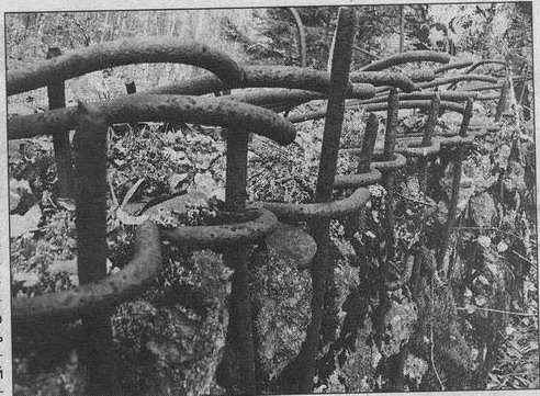

"Санкт-Петербургские ведомости", N 187 (4123) от 6 октября 2008 г., стр. 4.
Андрей Галицкий, «Маннергейм не дает покоя».
"В последнее время отмечен рост туристического интереса к знаменитым укреплениям времен финской войны
В ста километрах от Санкт-Петербурга находится легендарная линия Маннергейма. Зимой 1939 — 1940 годов здесь шли жестокие бои между Красной и финской армиями. После Великой Отечественной войны на эту тему было наложено своеобразное табу, дабы не афишировать нелицеприятные факты агрессии СССР против маленькой независимой Финляндии.
Сегодня имя финского маршала все чаще и чаще появляется в исторических воспоминаниях, поскольку имя Карла Маннергейма неразрывно связано с Петербургом. Здесь он учился, а затем служил в русской армии. С воскрешением интереса к маршалу, соответственно, возрос интерес ко всему, что он делал, в том числе к знаменитой оборонной линии.
...В 1930-е годы внешняя политика Советского Союза достигла определенных успехов: европейские страны признали СССР и установили с ним дипломатические отношения. Для Финляндии все это создавало серьезную опасность, а в условиях обострения конфронтации между англо-французским блоком и Германией Финляндия могла очутиться в возможном конфликте с СССР, что называется, с глазу на глаз, без помощи со стороны западных государств.
Поэтому, возглавив комитет обороны Финляндии, Маннер-гейм стремится повысить боеспособность наземных войск. Также он начинает строительство знаменитых укреплений на юге страны, которые позже получили неофициальное название «линия Маннергейма».

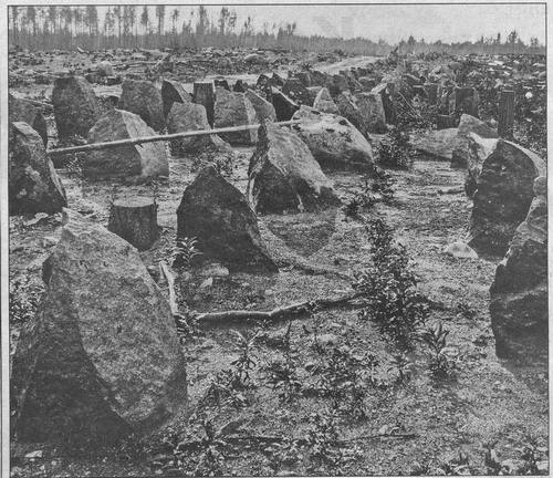

Сейчас перед взорами пока что немногочисленных посетителей этих мест предстают разрушенные финские укрепления — руины бункеров, траншеи, противотанковые заграждения «зубы дракона». Кое-где укрепления сохранились достаточно хорошо.
Наиболее подходящим для обзора участком линии Маннергейма считается укрепрайон Суммакюля (на старом шоссе Выборг — Санкт-Петербург). Этот укрепузел оказался на самом острие главного удара Красной Армии. Здесь развернулись наиболее драматические страницы Зимней войны. Здесь же и была прорвана линия Маннергейма.
После того как укрепузел удер-живал непрерывные каждодневные атаки Красной Армии в течение 2,5 месяца.
11 февраля 1940 года в образовавшееся «окно» хлынули наступающие дивизии Красной Армии. Дальнейшая оборона на других укрепузлах линнии Маннергейма стала бессмысленной, и финны отошли на запасные позиции ближе к Выборгу.
Один из самых крупных дотов линии Маннергейма - «Миллионный». Его боевые казематы практически полностью разрушены, но попасть во внутренние вспомогательные помещения можно. Сейчас этот укрепузел находится на территории танкового полигона, но проехать туда можно свободно, хотя во время учебных маневров лучше этого, конечно, не делать.
Отлично сохранилась лестница, ведущая из западного пулеметного каземата в подземную казарму. Ее длина дает представление о глубине, на которой находится сама казарма. Но здесь важно не свалиться в колодец — в этом доте он хорошо сохранился,
всегда полон воды и очень глубокий.
Еще один, если можно так выразиться, «зрелищный» дот — № 45, «Тертту». Он был построен в 1920-е годы и модернизирован в 1930-е годы. Несмотря на несколько взрывов, произведенных советскими саперами, восточная часть дота достаточно хорошо сохранилась — первый взрыв проломил крышу и разрушил часть внутренних помещений, а второй разрушил часть стены с амбразурами.
В последнее время на «пятачке» укрепрайона появляются элементы «декора», усиливающие эффект присутствия в эпохе: прибывшим туристам предлагается традиционная солдатская пища 1930 — 1940-х годов, водка «Маршальская чарка», изготовленная по оригинальному рецепту (по легенде, такой водкой Маннергейм угощал гостей в своей ставке). Можно также ознакомиться с образцами стрелкового вооружения Красной и финской армий, формой и снаряжением.
А вообще комитет по физической культуре, спорту, туризму и молодежной политике Ленинградской области вынашивает планы превратить сохранившиеся укрепления в популярный туристический объект. Тогда смутное упоминание о линии Маннергейма из учебника истории для многих превратится в яркую картину того, что происходило в этих местах более полувека назад.
ФОТО Дмитрия Хрусталева."

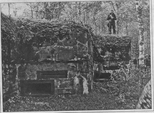

А вот что что это за полукапонирская морда на втором фото?
Миллионер какой-нибудь?
Финны строили сооружения с боевыми и набл. амбразурами рядом в 1942-44 гг., но что они так делала ранее не знал...
[Обновления: чт, 16 октября 2008 17:10]
Re: Свежая статья о линии Маннергейма [сообщение #2745 является ответом на сообщение #2738] чт, 16 октября 2008 20:29 Переход к предыдущему сообщенияПереход к следующему сообщения
silver-ring
Сообщений: 212
Это SK-2
А. Алексеев
Серебряное Кольцо - военно-исторические экскурсии и туры
http://www.silver-ring.ru
Re: Свежая статья о линии Маннергейма [сообщение #2755 является ответом на сообщение #2738] пт, 17 октября 2008 02:55 Переход к предыдущему сообщенияПереход к предыдущему сообщения
Устройство наблюдательных амбразур рядом с пулеметной применялось в "миллионных" ДОТах в тех случаях, если боевые казематы были полностью бетонными.
Также такая схема применялась в сооружениях проектов 1940 года
