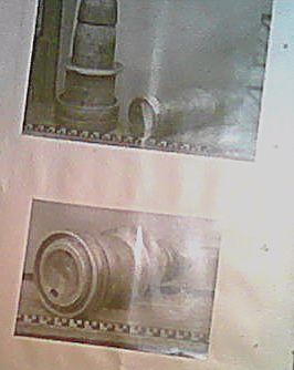

aigspb писал(а) ср, 22 октября 2008 22:49
Нашёл много фото про испытания в 1920-х составных снарядов с поддонами - прототипов подкалиберных. В поддон от 12" вставлялись 6" и 8", в 6" вставлялись 3".
Хочу немного добавить. Тема с поддонами - это цепь научных изысканий, направленных на увеличение дальности полёта снаряда, т.е. придания ему большей начальной скорости за счёт применения более лёгкого "составного" снаряда, состоявшего из донной части американских 12" корпусов ("поддон"), и наших и японских снарядов меньших калибров, вставленных в него, приводимые в движение в канале ствола кинетической энергией боевого заряда 12" установки.
Про подкалиберные,мне кажется, мы говорили, это западное изобретение, его форма оболочки(катушки) определяется, прежде всего, баллистическими характеристиками,а бронебойный эффект достигается применением твёрдосплавного сердечника.
По отчётам полигона и переписке на тему "поддонов", ставилась в основном задача увеличения дальности стрельбы.У меня есть фото с телефона, прошу прощения за качество...
index.php?t=getfile&id=11930&private=0

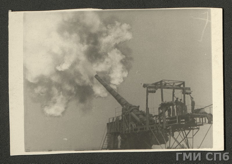

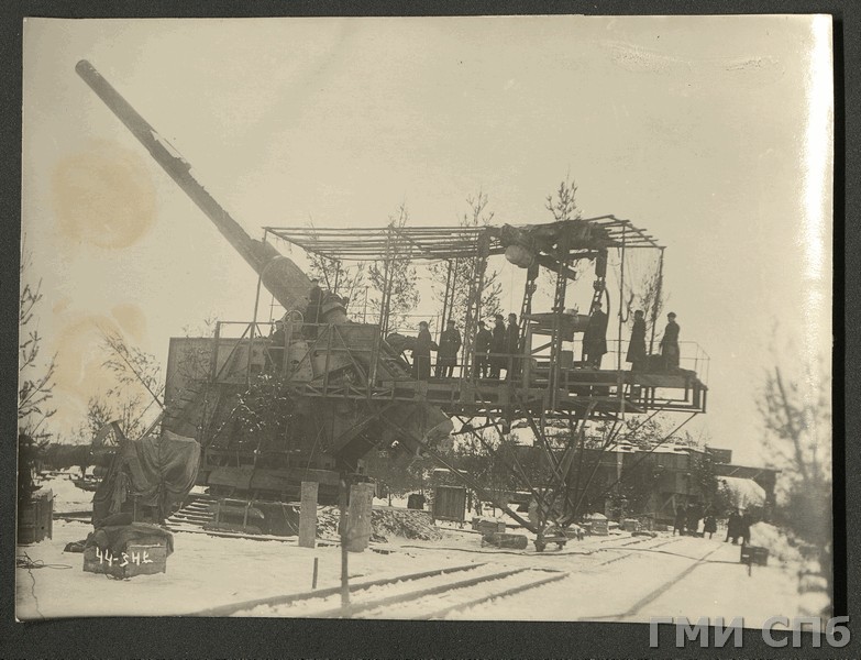

На Госкаталоге музей истории Санкт-Петербурга выложил целую подборку фотографий с общей частью в названии "Первая гвардейская морская железнодорожная артиллерийская Красносельская бригада..." Некоторые фотографии явно "не оттуда"; есть в подборке и попавшие фотографии орудий на НИМАПе (Ржевском полигоне). Некоторые из фотографий уже выкладывали на форуме, но кое-что увидел впервые. Интерес представляет вся подборка целиком, поэтому постараюсь её привести целиком. Номер и датировка снимка - в имени файла.
index.php?t=getfile&id=35297&private=0
(второй такой же снимок - под номером 55186389 в Госкаталоге)
index.php?t=getfile&id=35298&private=0[size=2]
(второй такой же снимок - под номером 55186359 в Госкаталоге)

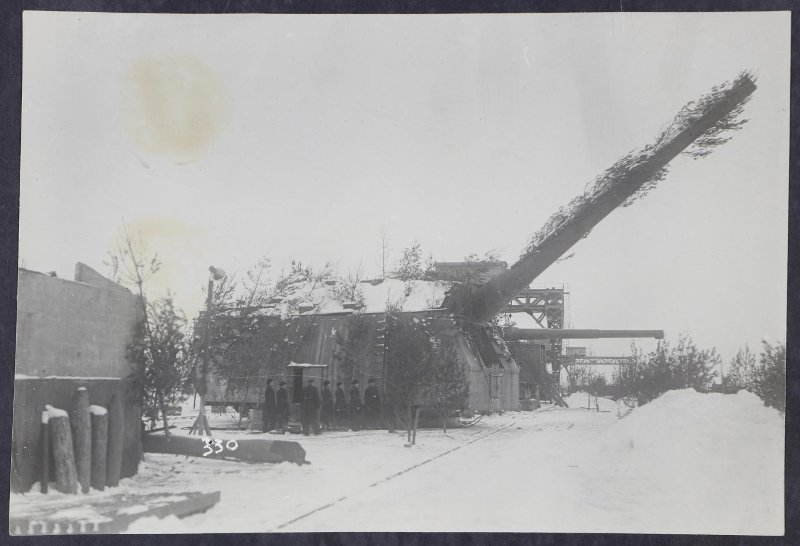

Расчет около 406-мм полигонной установки Б-37:
index.php?t=getfile&id=35300&private=0

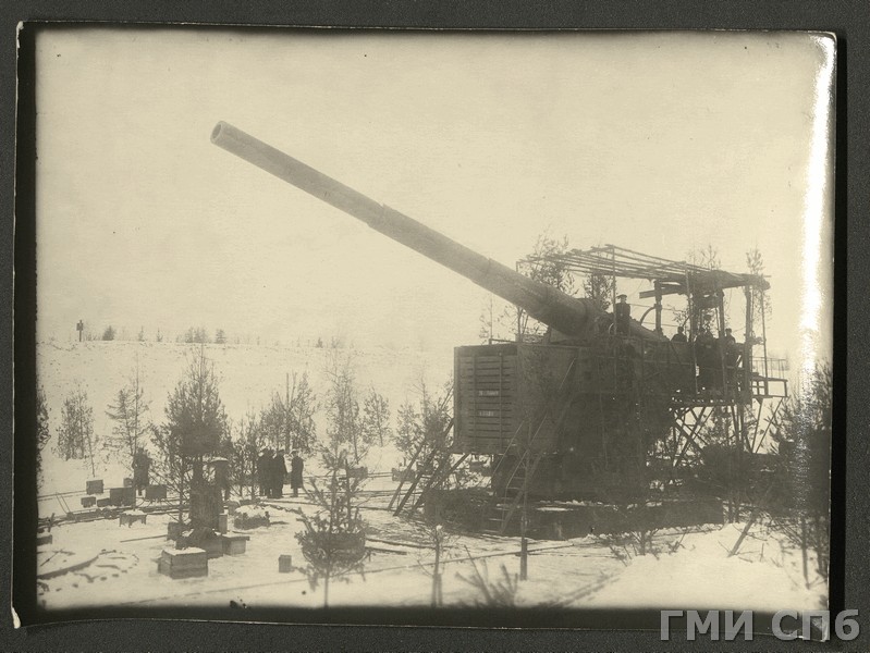

Фото этого орудия целиком в данной подборке нет, он лежит на Госкаталоге отдельно, среди фото из ЦВММ:
index.php?t=getfile&id=35301&private=0
