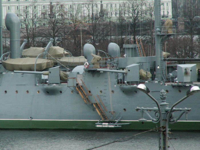

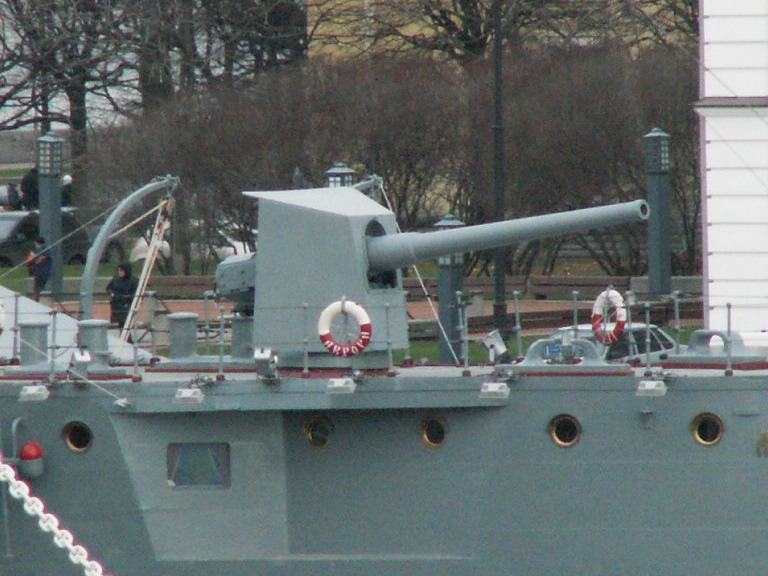

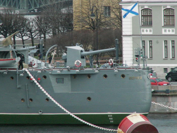

Сегодня попал в "стеклянный дом" на набережной напротив "Авроры" и не мог не воспользоваться подвернувшейся возможностью отснять с 10х увеличением орудия левого борта крейсера "сзади-сверху".
index.php?t=getfile&id=1646&private=0
index.php?t=getfile&id=1647&private=0
index.php?t=getfile&id=1648&private=0
index.php?t=getfile&id=1649&private=0
index.php?t=getfile&id=1650&private=0
index.php?t=getfile&id=1651&private=0
index.php?t=getfile&id=1652&private=0
Напомню, что на крейсере стоят 14 береговых 6-дм орудий Канэ.
