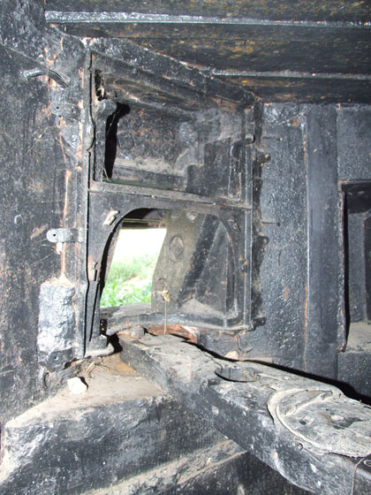

Есть предложение собрать в этой ветке информацию и фотографии различных модификаций станков ПС-31.
Кронштадтский УР (станок закреплен на деревянных опорах, которые в свое время закреплены к стене анкерами, отверстие гильзосброса прямоугольное, градусная линейка и указатель - на торце стола и балки):

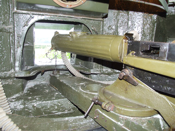

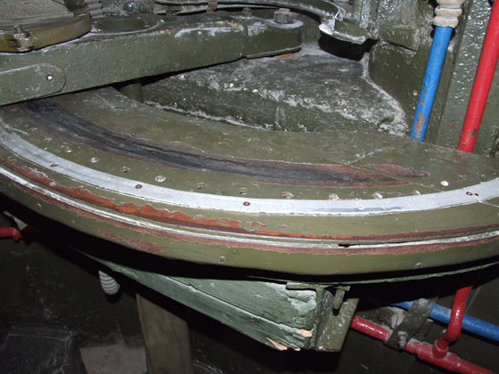

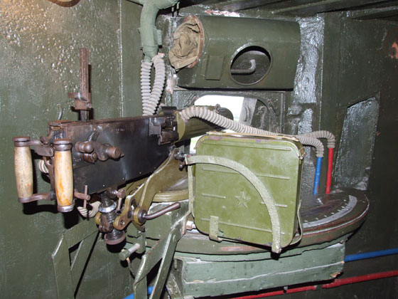

ИКК "Линия Сталина" (Минский УР)
Общий вид с пулеметом и держателем коробки с лентой:
index.php?t=getfile&id=2268&private=0
Линейка (алюминевая) расположена на плоскости стола. Вверху на фото виден вырез в балке, для ухода станка в крайнее положение (мешает защита от газов):
index.php?t=getfile&id=2269&private=0
Гильзосброс сделан в виде конуса без направляющей - возможнен расброс гильз при интенсивной стрельбе:

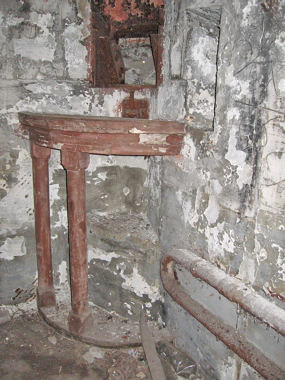

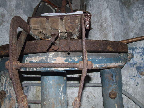

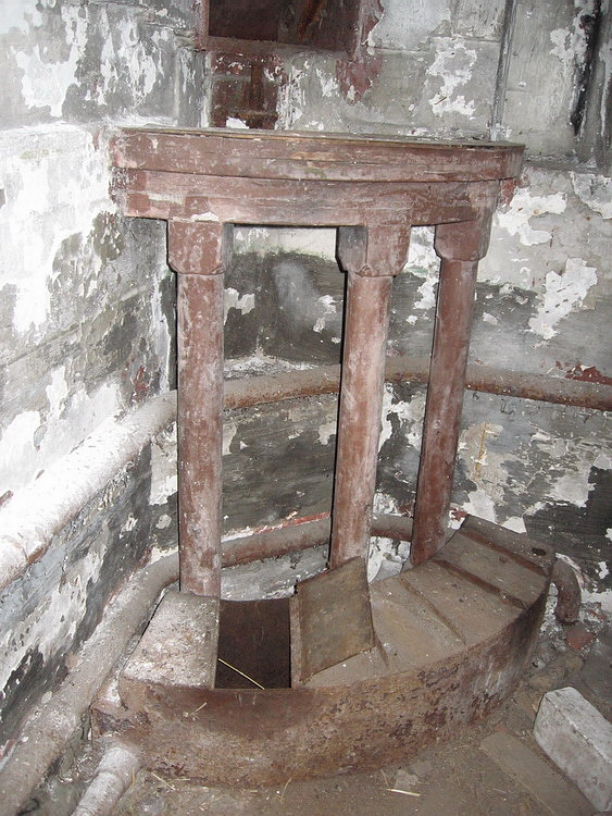

Элементы ПС-31 в КИУРе.

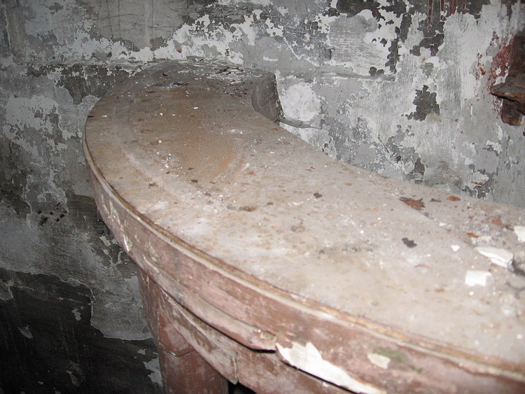

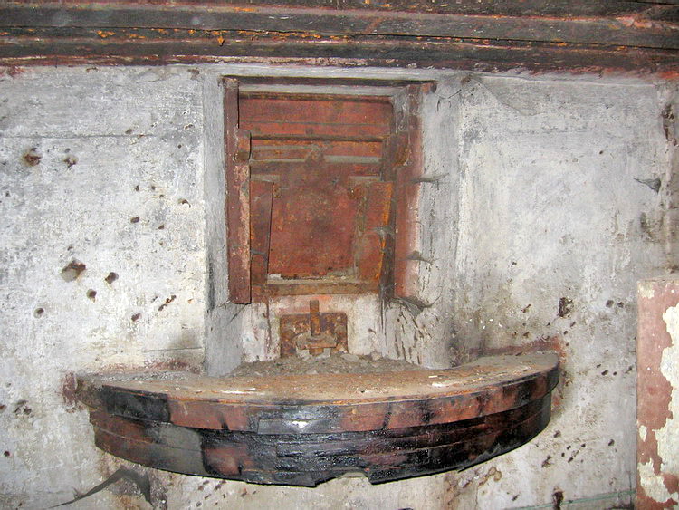

Стол станка. Хорошо видно, что он собран из пакета досок. Заслонка обр. 1930 г. и переходной кронштейн для крепления балки станка.
index.php?t=getfile&id=2273&private=0

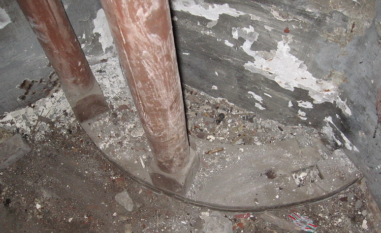

Крепление столика на деревянных стойках. Столик прибит к большим деревянным пробкам в стене. Также виден переходной кронштейн для балки станка и труба системы отопления ОТ.
index.php?t=getfile&id=2274&private=0
index.php?t=getfile&id=2275&private=0
index.php?t=getfile&id=2276&private=0

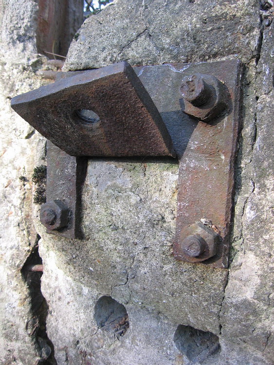

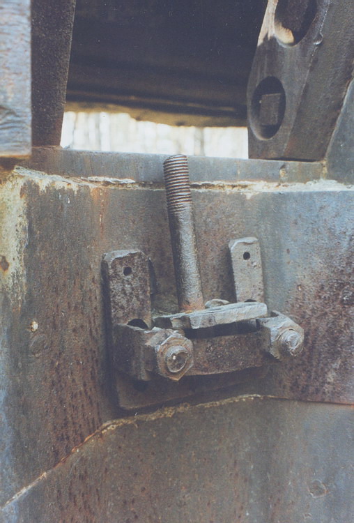

Re: Пулеметный станок ПС-31 [сообщение #3962 является ответом на сообщение #2892] сб, 24 января 2009 12:52 Переход к предыдущему сообщенияПереход к следующему сообщения

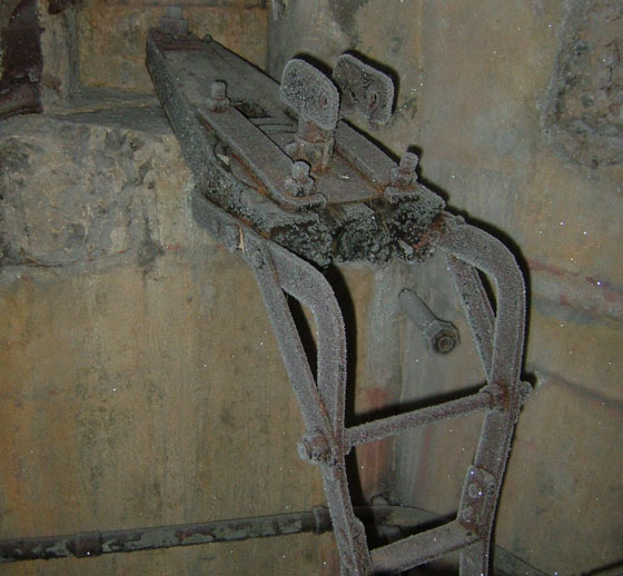

Переходные кронштейны для крепления балки ("гитары") станка ПС-31 в нишу, предназначенную для станка Юшина (зачастую прямо на его анкерные элементы).
index.php?t=getfile&id=2279&private=0
index.php?t=getfile&id=2280&private=0
index.php?t=getfile&id=2281&private=0
  • Вложение: 283-2-1.jpg
    (Размер: 203.51KB, Загружено 3071 раз)
  • Вложение: KIUR0010-1.jpg
    (Размер: 125.20KB, Загружено 3082 раза)
  • Вложение: KIUR0011-1.jpg
    (Размер: 105.34KB, Загружено 3297 раз)

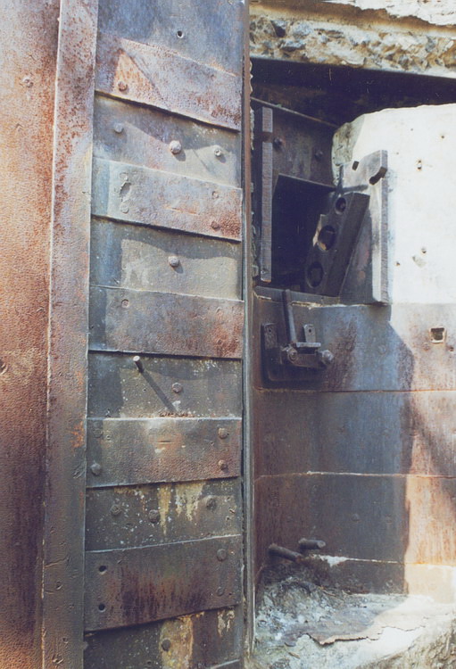

Re: Пулеметный станок ПС-31 [сообщение #3992 является ответом на сообщение #3962] пн, 26 января 2009 00:52 Переход к предыдущему сообщенияПереход к следующему сообщения

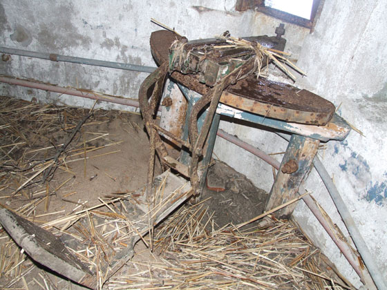

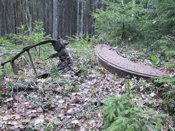

Как оказалось станок использовался и в дерево-земляных сооружениях...
index.php?t=getfile&id=2349&private=0
