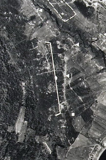

Re: Возвращаясь к теме батареи [сообщение #18532 является ответом на сообщение #16931] пн, 19 апреля 2010 22:55 Переход к предыдущему сообщенияПереход к следующему сообщения
miall писал(а) вс, 07 марта 2010 23:23
Если я правильно понял, то вот здесь на сайте WWII Aerial Photos and Maps можно увидеть 470-ую батарею на немецком аэрофото от 16 сентября 1942 года.
Увеличенный фрагмент с позициями:
index.php?t=getfile&id=7056&private=0

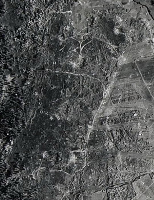

Еще одно аэрофото, хранится на том же сайте в папке с датой 19.09.42, но на самой фотографии дата 29.09.
Фрагмент фото, увеличенный и для удобства ориентирования развернутый на 180 град.:
index.php?t=getfile&id=7569&private=0

Re: Возвращаясь к теме батареи [сообщение #18669 является ответом на сообщение #18532] пн, 26 апреля 2010 22:12 Переход к предыдущему сообщенияПереход к предыдущему сообщения
Еще один немецкий аэрофотоснимок района батареи от 16.09.1942 здесь
На фрагменте снимка (развернут на 90 град. против часовой стрелки) хорошо видна дешифровка:
