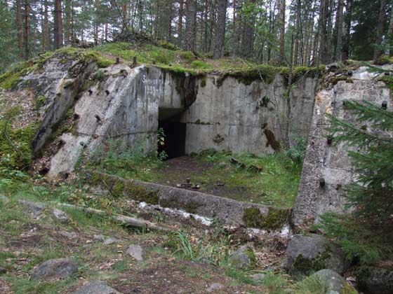

А там на полу сохранился опорный элемент?
Или короб амбразурный соответствующий?
Вы не могли бы фото привести каземата?

Фото боевого каземата Ink6:
index.php?t=getfile&id=158&private=0
Закладной элемент ближе:
index.php?t=getfile&id=159&private=0
Устройство казематов Ink6 и Le4 (La4), он же Поппиус одинаково.
