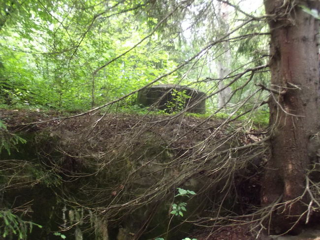

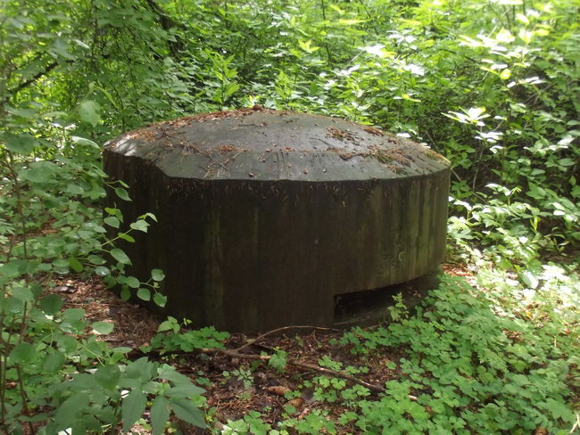

У меня фото - только снаружи; лестница внутри - сгнила полностью Sad , надо приезжать со своей.
Без проводника найти сложно - все заросло:
index.php?t=getfile&id=21533&private=0
Правофланговый колпак:
index.php?t=getfile&id=21534&private=0

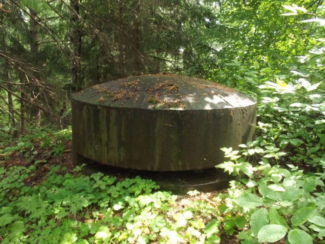

Левофланговый колпак замаскировался в зелени еще больше:
index.php?t=getfile&id=21539&private=0
Гужоны хорошо видны на этом снимке:
index.php?t=getfile&id=21540&private=0

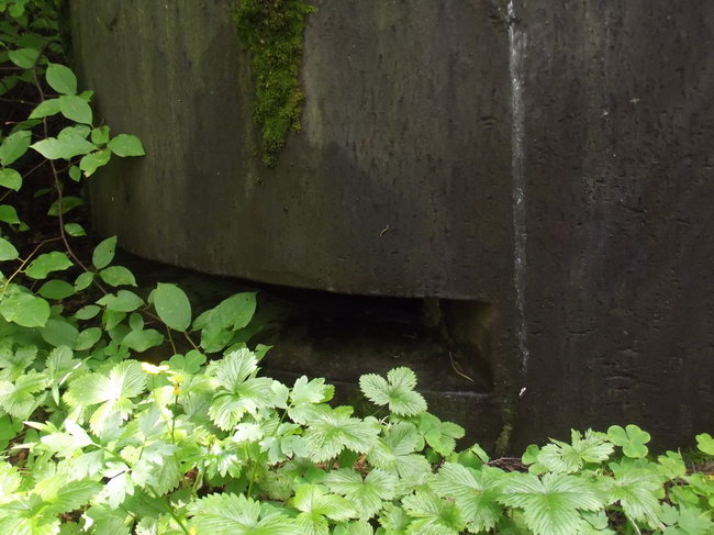

Наблюдательная щель заросла земляникой (но она еще не созрела):
index.php?t=getfile&id=21541&private=0

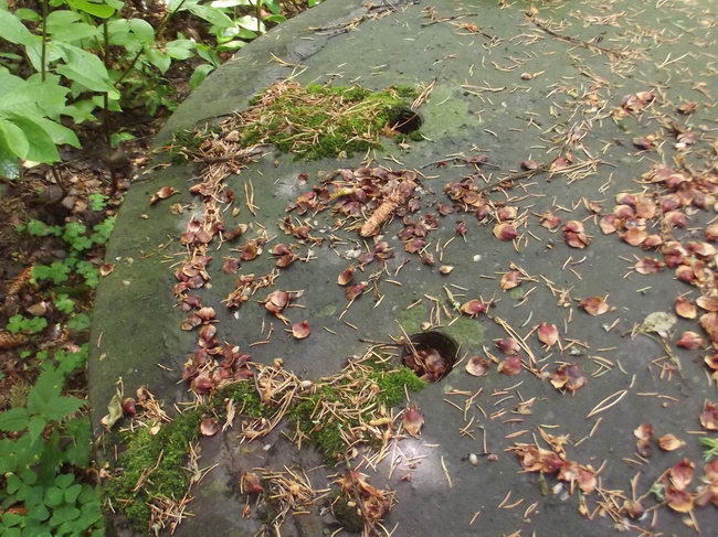

На одном колпаке гужоны видны, а на другом я их в упор не помнил, что... скажем так, создавало вопрос.
Сегодня представилась возможность побывать на этом объекте еще раз. И странно дело: на правом колпаке ГАУ никаких гужонов, действительно, нет. То есть они могут быть, а могут и не быть... А как же крыша тогда держится?

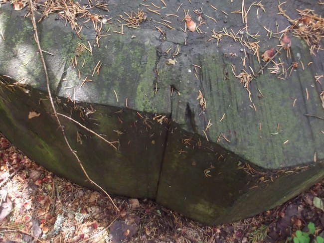

Stas-Vorobiev писал(а) вт, 02 июля 2013 21:02
Есть, только бОльшая их часть тщательно обработана - пришабрены заподлицо с поверхностью. Минимум один обработан хуже (в большом круге - немного торчит), а на втором (в малом круге) - видны следы от зубила, см. фрагмент фото крупнее:
index.php?t=getfile&id=21617&private=0

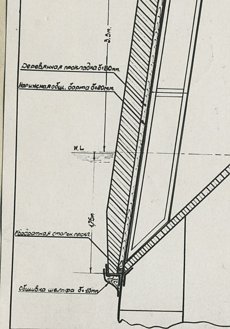

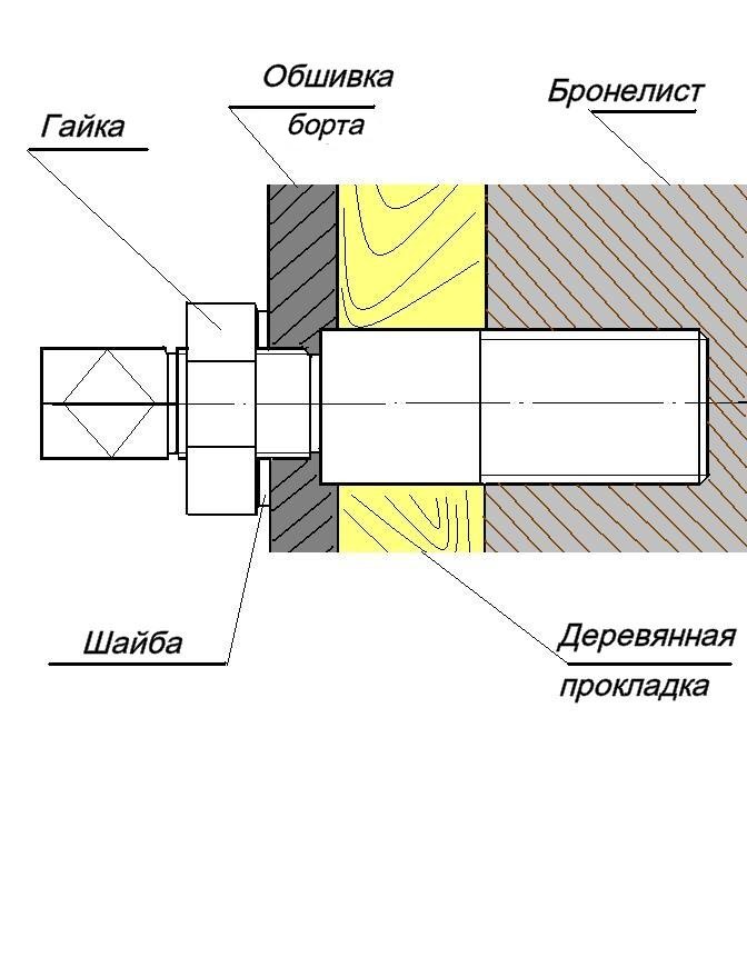

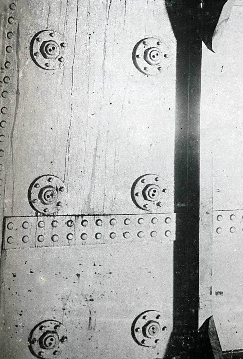

На кораблях бронелисты крепились гужонами, бронеболтами, изнутри. То, что мне не давало покоя - это две резьбы на чертежах гужонов из Альбома для полигонных испытаний. Оказывается, бронирование борта корабля представляло комбинацию из обшивки, деревянной прокладки и самой брони. Дерево, как известно с незапамятных времён, отличный аммортизатор. Поэтому,гужон, ввинченный в бронелист, притягивался с помощью гайки к обшивке борта через деревянную прокладку.
Нарисовал эскиз к фотографиям, предоставленным коллегой.
На фото - Схема бронирования и вид изнутри обшивки корпуса. Меня смутили отверстия на резьбовой части, но смею предположить, что это кернение - для фиксации гайки на резьбе. Применяется до сих пор. Либо гужон ввинчивался с помощью этих ключевых отверстий, но трудно представить затяжку через них.

Батареец_1 писал(а) сб, 24 августа 2013 16:16
Как бы не только это. Форма корпуса иногда может иметь сложную форму двойной кривизны, и изготовить броневую плиту, чтобы она точно повторяла форму корпуса зачастую весьма непросто. Вот тут некоторые допуски можно компенсировать за счёт деревянной прокладки - тогда при ударе снаряда о броню корпус корабля будет воспринимать этот удар по всей поверхности броневой плиты. Иначе возможен её отрыв. Альтернативный и куда менее трудозатратный вариант - залить между корпусом и броневой плитой цементный раствор.
На схеме кто-то конкретный? Интересно, кто?
