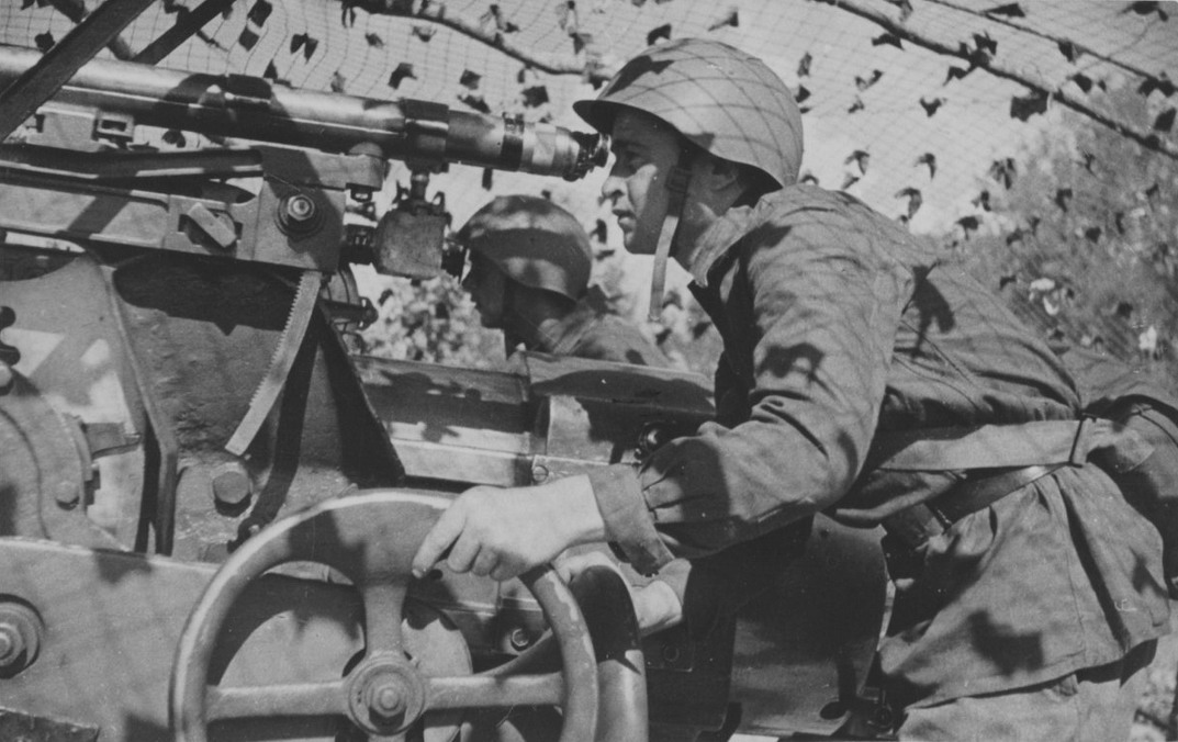

А не та ли это загадочная батарея, которую мы искали и на Балтийском, и на Черном море - см. ветку "Идентификация фото "Пушки на Ханко" - давайте разберемся"???!!!
особенно если сравнить с кадрами в конце ветки:
miall писал(а) чт, 16 декабря 2010 20:34
"Unknown War. Battle of the Caukasus" - «Неизвестная война. Битва за Кавказ» документальный сериал 1978-1979 года, руководитель Роман Кармен (в оригинале "для СССР, с В.Лановым в качестве диктора" - фильм 9; в версии "с обратным переводом с английского" - часть 12).
Наводчики орудия крупным планом (хорошо видна армейская форма без погон):
index.php?t=getfile&id=9793&private=0
"Правое" орудие до, во время и после выстрела:
index.php?t=getfile&id=9794&private=0
index.php?t=getfile&id=9795&private=0
index.php?t=getfile&id=9796&private=0
