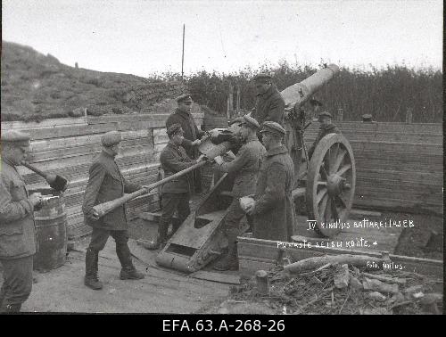

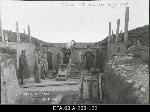

Уважаемые форумчане, помогите опознать орудия, так как в артиллерии я не силен а при перелопачивание эстонского электронного архива фото лезут активно.
Дата съемки 1919 г.
Первая пара фото сделана на линии боев у Нарвы у деревни Irvosi у озера Глубокое.

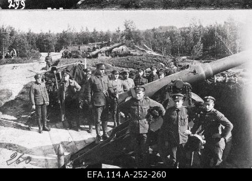

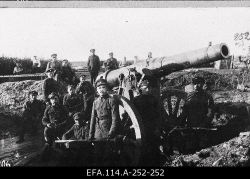

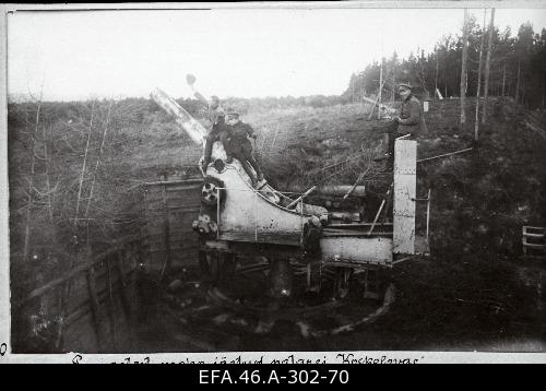

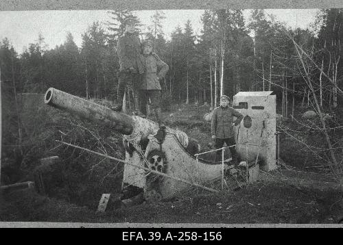

и вторая партия фото я так понимаю это 6 дюймовые пушки, единственное немного уточнить какие точно это орудия.
Фото сделаны у нас в районе Нового Изборска.

Re: Помогите опознать орудия [сообщение #54023 является ответом на сообщение #54014] ср, 27 апреля 2016 20:28 Переход к предыдущему сообщенияПереход к следующему сообщения
Войцехович
Сообщений: 465
Dimitriy-PSK Первое орудие то 6 дм. пушка весом 190 пудов обр.1867 г. на береговом лафете Дурляхера. Второе орудие 6 дм. весом в 120 пудов обр.1877 г. на высоком крепостном и осадном лафете обр.1878 г.

Re: Помогите опознать орудия [сообщение #54024 является ответом на сообщение #54023] ср, 27 апреля 2016 21:07 Переход к предыдущему сообщенияПереход к следующему сообщения
Dimitriy-PSK
Сообщений: 252
Спасибо за информацию, про 6 дюймов я конечно подозревал, но точность приятнее)

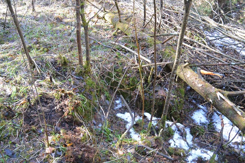

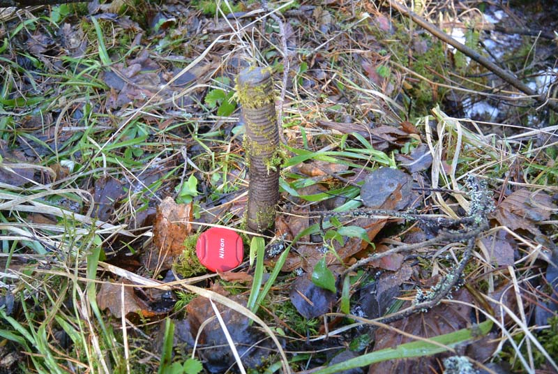

возник тут еще вопрос, ходил бродил исследовал и набрел в лесу вот на такое вот основание.....
1. теоретические это 1915-1916 гг., стоит в 1 км от линии фронта и может являться орудийным основанием.
2. бетон основания плохонький, конечно же без армирования, рядом стоит сооружение со стенами из такого же не армированного бетона...правда без крыши=) но при этом оно с двойными стенами, промежуток заполнен песком, сооружение примерно 12 на 15 метров по внутреннему контуру и утоплено до уровня земли.
3. стоит эта штука в центре квадрата-окопа (только не боевого а хода сообщения) со сторонами 150 на 150 метров выкопанного по канонам ПМВ....
4. но есть и казусы основание это не заглубленное хотя и стоит в траншеи, то есть по сути вровень с землей
5. карты гражданские на данном месте никакие постройки за последние 150 лет не выдают.
но будучи так сказать реалистом, может сие какая барская молотилка начала века тут стояла=)))

Re: Помогите опознать орудия [сообщение #55582 является ответом на сообщение #55581] пн, 20 марта 2017 22:48 Переход к предыдущему сообщения
Dimitriy-PSK
Сообщений: 252
вопрос с повестки дня снят - скипидарный завод однако там был Very Happy .... видимо начала 20 века, а бетон, может в качестве мер безопасности от пожаров, взрывов и прочего использовали при постройке.
