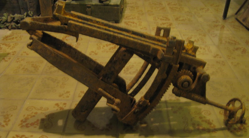

Станок найден между Псовом и Островом на оборонительной "линии пантера". Подскажите пожалуйста по нему, искали в интернете в книгах,нигде нет.

Так, питерцы молчат Confused
Версии:
По сновным элементам схож с чехословацкими пулеметными станками, однако, те чехословацкие станки, что есть у меня на фото - не подходят.
Может ПК 4б? Никогда его не видел, т.ч. может он. Могли при разработке взять за основу образец братской Чехословакии. А немцы могли "позычить" его в наших новых ОТ.

За станком, гранатный ящик от Ф-1 Very Happy
Re: Станок пулемётный. [сообщение #25954 является ответом на сообщение #25950] ср, 12 января 2011 01:01 Переход к предыдущему сообщенияПереход к следующему сообщения
Burnast
Сообщений: 304
А что это такое посередине станка - труба гильзосбросная?
Визуально кажется, что впереди не хватает детали - блока крепления коси вращения. За "трубой" видно зацеп и на нём зажим - явно для дугового сектора, по которому станок перемещался.
ПК-4Б разрабатывался под "Максим". Крепления на станке для него не подходят, но надо бы детальнее рассмотреть.
Просим фото девайса с разных сторон! И внимательно осмотрите станок, особенно бококины основы станка - там может быть жестяной шильдик, перекрытый коррозией, или выбитые на металле станка обозначения.

а не немецкий?
раз уж на линии "Пантера" найден
чем-то похож на станок из Краба

Наивный вопрос от НЕ специалиста в этой области:
А это - точно от пулемёта ? Confused
И не стоит ли поискать других версий типа:
http://narod.ru/disk/18764397000/45-mm-pushka.djvu.html
Может - от "РаК-35/36" (или "1-К") ?
Конструкции не знаю, беда. Но маховик на фото
выглядит довольно массивно.

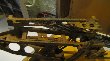

Скидываю ещё несколько фотографий этого станка.На этом станке стоит переходник на МГ-34.

vladvitkam писал(а) ср, 12 января 2011 19:37
Похож, тольк узел маховика вертикальной наводки не на той балке. Может, модификация?:
index.php?t=getfile&id=9886&private=0
И тут рисунки есть:
http://vn-parabellum.com/fort/panzernest.html
http://pl.wikipedia.org/wiki/Plik:MG_Panzernest.jpg
