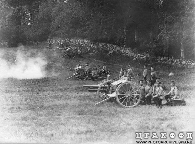

Небольшая подборка архивных фото, посвященных этому орудию.
Первые 4 фото датированы очень широко - 1906-1914 г., автор А.В.Орлов.
"Артиллеристы артиллерийской бригады стреляют из пушки."
index.php?t=getfile&id=535&private=0

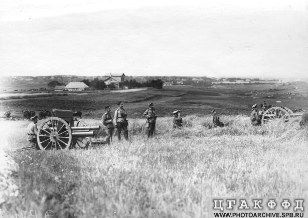

Re: 76,2-мм пушка обр. 1902 г. [сообщение #1850 является ответом на сообщение #1330] сб, 23 августа 2008 07:03 Переход к предыдущему сообщенияПереход к следующему сообщения
Еще несколько архивных фото, сделанных в фотоателье Буллы в разные годы.
"Артиллерийская батарея на маневрах. Август 1913 г. Петербургская губ. / дер. Никулино."
index.php?t=getfile&id=698&private=0
"Артиллерийская батарея на позициях во время маневров.

Интересно, что на учениях пушки ставят прямо "в поле", не принимая никаких усилий для их защиты окапыванием и маскировки. Как будто и не было русско-японской войны. А ведь до начала ПМВ - оставался всего год...
