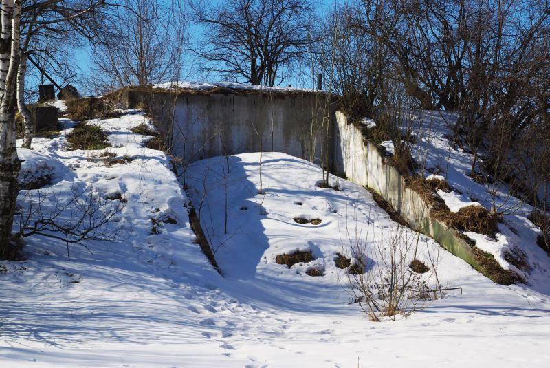

Что за бункер, кто-нибудь в курсе?
index.php?t=getfile&id=20200&private=0
Встроен в вал западного обвода. Сейчас находится на территории кадетского корпуса, как я понимаю.
http://maps.google.ru/maps?hl=ru&ll=59.996084,29.756258& amp;spn=0.001231,0.004128&t=k&z=19
