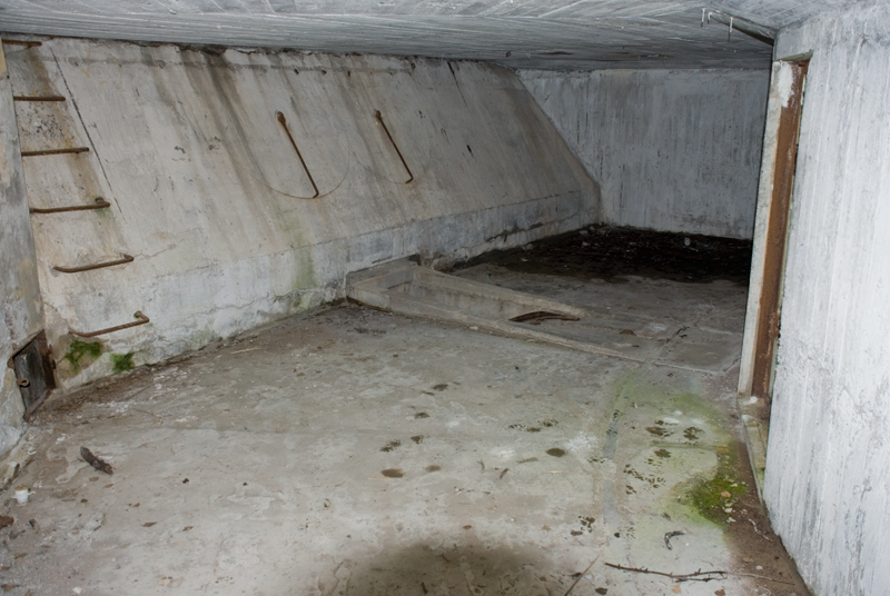

Вот вид внутри закрытой части реконструированного дворика - слева видна "родная" наклонная стена со скоб-трапом, упирающимся в "новое" перекрытие, справа - "новая" стена 6 дм дворика. В центре - "родное" окно подачи снарядов из погреба. Виден рельс"им.тов.Дурляхова"

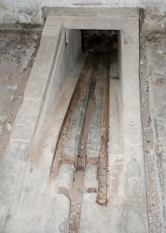

Вот окно подачи из погреба, расположенного на уровень ниже, в траверсах

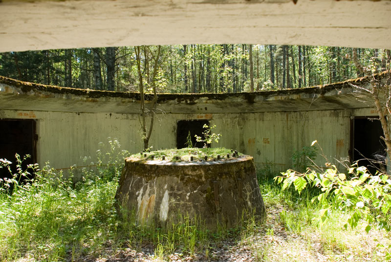

А вот вид на реконструированный дворик от входа
index.php?t=getfile&id=16&private=0

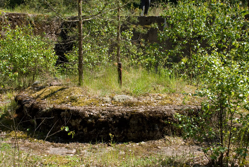

Вот основание им. тов.Дурляхова
index.php?t=getfile&id=17&private=0

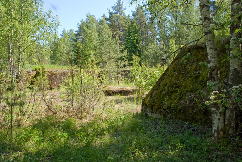

На левом - а вот на левом очень занятно - левее и впереди крайнего 10 дм. дворика еще какое-то основание забавное.

Re: Батарея на о-ве Б. Березовый. [сообщение #344 является ответом на сообщение #341] пт, 27 июня 2008 19:13 Переход к предыдущему сообщенияПереход к следующему сообщения
Интересно.
Выходит, родные дворики имели такие вот наклонные стены? Это бруствер, или грани казематированного траверса? Или и то и другое?
Внешне очень НЕ похоже на российское царское.
И потом. Большая часть батарей при царе возводилась сначала без бетонных казематов только с бетонными основаниями. Хотя 10-дм батарея - объект серьезный и его при начале стройки в 1916-м году скорей всего почти почти сразу дополнили казематами. Но могли по причине начала революционных событий и не успеть.
То есть эта батарея могла быть возведена в 1916-1917 гг. в виде земляной с бетонными основаниями, а финны потом достроили ее в долговременном виде.
По фотографиям я бы так сказал...

Вот дворик родной
index.php?t=getfile&id=18&private=0

Re: Батарея на о-ве Б. Березовый. [сообщение #346 является ответом на сообщение #344] пт, 27 июня 2008 19:18 Переход к предыдущему сообщенияПереход к следующему сообщения
Так им эти орудия достались именно на этой батарее?
В этом случае она изначально однозначно царская. Только бетон кроме оснований вполне может быть уже финский.

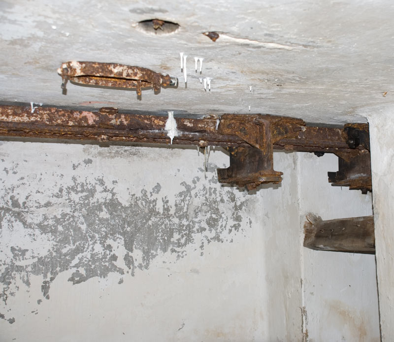

А вот что там, в погребах, под потолком - справа окно в соседнее помещение, из которого уже окно в дворик

Re: Батарея на о-ве Б. Березовый. [сообщение #348 является ответом на сообщение #346] пт, 27 июня 2008 19:30 Переход к предыдущему сообщенияПереход к следующему сообщения
Интересное подачное устройство. На царские так же не шибко похоже...
Канал устроен в "полу" дворика, что в случае его отливки в орудийном основании создало бы вопрос...
Однако на первой фото отчетливо видно, что основание заканчивается до начала углубления подачного устройства. А углубление идет уже в "другом" бетоне. Стало быть, его вполне могли сделать финны при постройке казематированных сооружений батареи.
