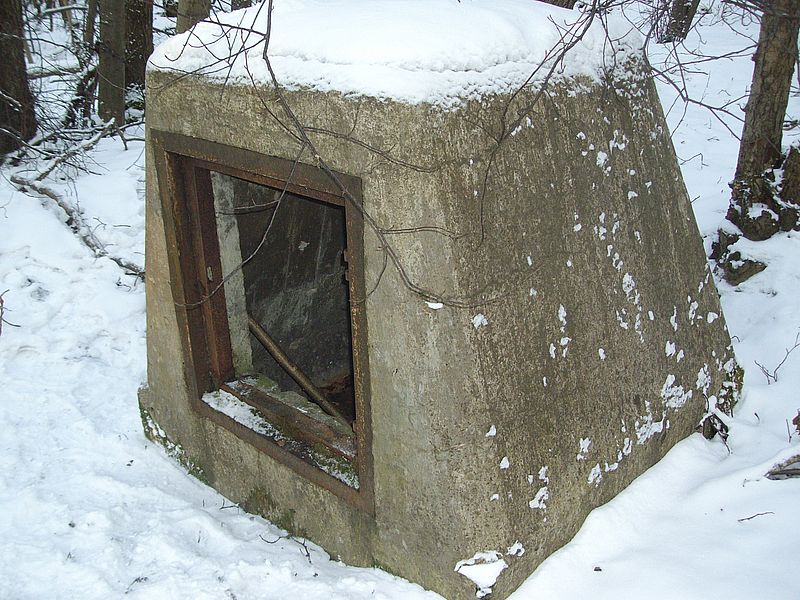

Не нашел тему по батареям Моонзунда, потому размещаю свой вопрос здесь.
Это схема 12-дм батареи №39 на м. Тахкуна.
На фото - видимо, фундамент для погреба и защитного бруствера у 3-го орудия.
Вопрос - зачем в фундаменте сделано прямоугольное окно?
https://b.radikal.ru/b30/1806/c9/6564cce295fb.gif
https://c.radikal.ru/c27/1806/e0/2d0db462aa22.jpg

artilleryman_84
Сообщений: 130
Укрытие для электрощита прожектора. Похожие сооружения имеются и на других батареях.
Предположительно такой тип сооружения мог использоваться для укрытия выводов линий связи крепости.
Русская батарея №13 на полуострове Виимси.
index.php?t=getfile&id=31628&private=0
  • Вложение: budka1.jpg
    (Размер: 146.88KB, Загружено 808 раз)
[Обновления: пн, 24 декабря 2018 20:48]
