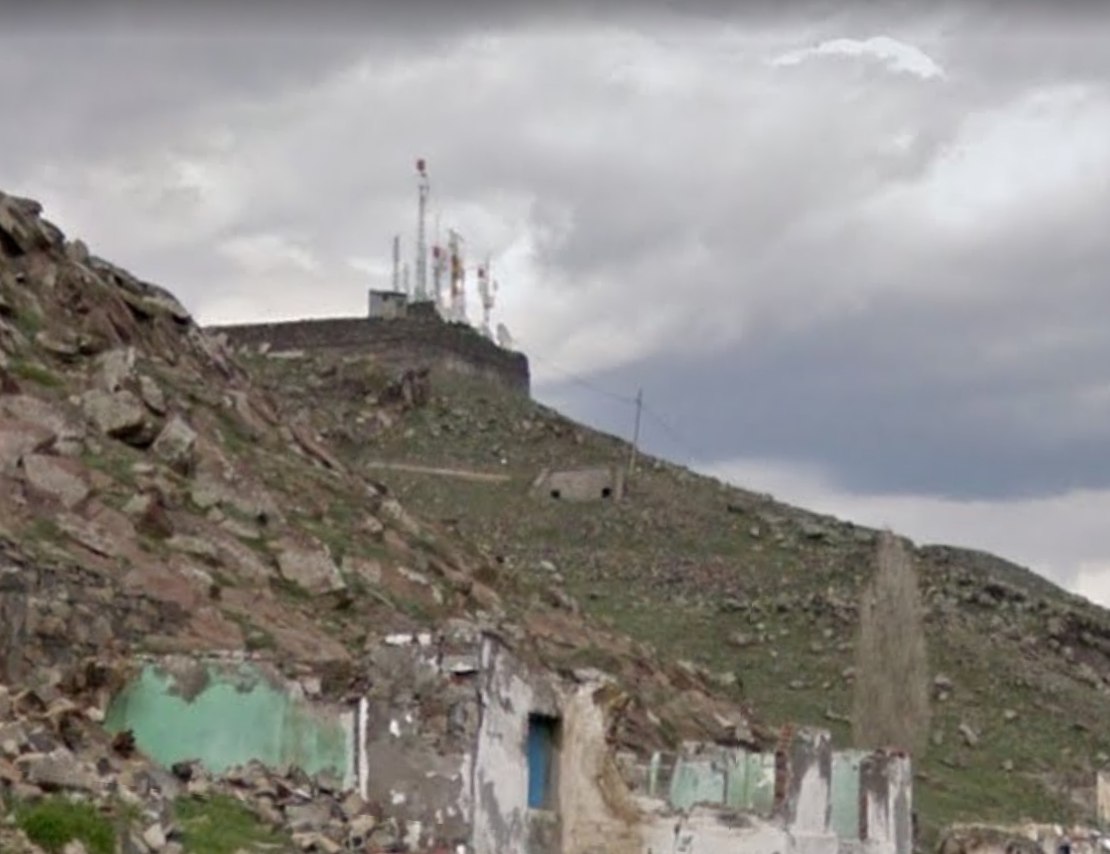

Вытянул-таки, насколько это позволяет, фотку бетонки под бывшей башней Зиарет с панорам гугловских.
https://pp.userapi.com/c841420/v841420574/ed0f/hnkTRbL4AYk.jpg
Что-то уж близко к крыльям "амбразуры". Может, всё-таки сквозник какой? Razz

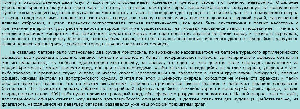

Кавальер? Хм-м-м... А не об этом ли упоминал господин Хитрово в своих воспоминаниях?!
https://pp.userapi.com/c841420/v841420845/af0f/Sw9OOFdN-zw.jpg
Кстати, а кавальер -- это что?

кавальер это внутренне укрепление в бастионе , каменное или кирпичное , ведущее огонь поверх валов , в Петропавловке есть в Головкином бастионе . схожее сооружение но ниже валов называлось редюитом , например "Восточный форт" в обороне Бресткой крепости 1941го года был таковым .
Капонир ни на одном снимке толком не разглядеть , только сверху , массивный бетонный прямоугольник , может даже и турецкий после 18го года , там много ДОТов , один у цитадели виден на снимках , направлением огня на восток , вдоль склона.
учитывая что описание кавальер-батареи идёт вместе с описанием города вероятно это она , но на обеих схемах её нет

Получается, две эти пушки Армстронга стояли прямо на крыше?!
