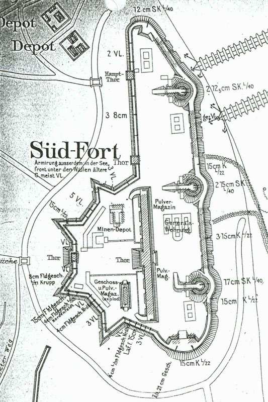

Следующий форт это собственно архаичный Южный форт, занятый после боев французами (в северном углу), русскими (в середине), немцами (в правой части). В связи с этим можно считать, что этим национальным командам достались орудия тех секторов, которые они занимали, хотя не исключено, что французы этим не занимались.
index.php?t=getfile&id=28269&private=0
На этих фотографиях, по всей видимости представлен средний бастион (встречал еще название кавальер) Южного форта. Если это так, то на нем установлены 2 150-мм орудия Круппа длиной в 40 калибров. Как подтверждение, 150-мм орудие Круппа на куртине ниже, по схеме вроде бы совпадает. Этот бастион (кавальер) находился в русской зоне оккупации форта.
Предположу, что 150-мм орудия длиной в 40 калибров переехали в Порт-Артур и в последующем были установлены на Залитерной батарее за батареей лит. Б.

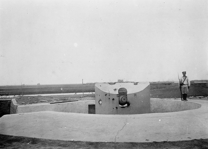

Еще несколько фотографий относятся к 120-мм орудиям Круппа почти в кольцевых двориках, фото вероятнее всего относится опять к Южному форту. Думаю, все они переехали в Порт-Артур, где были установлены на сухопутных рубежах крепости, а сейчас эти орудия находятся во Владивостоке, одно во вполне приличном состоянии в Музее ТОФ (можно даже сказать одна из визитных карточек музея), а два с укороченными стволами и без щитов на мемориальном сторожевом корабле «Красный вымпел».
index.php?t=getfile&id=28273&private=0

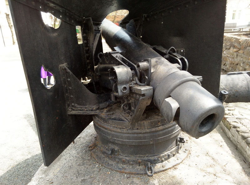

Из комментариев добавлю, что здесь встречается 240-мм береговая пушка Круппа на форту № 1, размещенная впоследствии в Порт-Артуре на береговой батарее № 20, два 210-мм береговых орудия Круппа длиной в 35 калибров, одна из которых была размещена на Лаотешане (один из стволов этих орудий сейчас находится на постаменте на горе Перепелиной в Порт-Артуре).
index.php?t=getfile&id=28282&private=0
240-мм трофейная китайская пушка на береговой батарее № 20 в Порт-Артуре.
Из воспоминаний А.Н. Люпова видно, откуда в Порт-Артуре появились 152-мм орудия Армстронга в 40 калибров длиной, одна из которых была размещена на сухопутном рубеже крепости и фотография которой с японским солдатом является одной из наиболее известных.

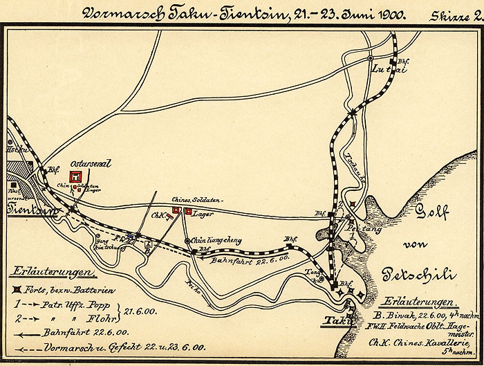

К сожалению ни подробных карт Бейтана по состоянию на 1900 год, ни схем его фортов к этому же периоду не встречалось. Правда, довольно много фотографий укреплений Бейтана 1860 года попадается в сети (www.cca.qc.ca), также как и общих схем укреплений.
index.php?t=getfile&id=28285&private=0
index.php?t=getfile&id=28286&private=0
index.php?t=getfile&id=28287&private=0
Эти фотографии отражают состояние береговых фортов во время их захвата союзным англо-французским флотом. Принцип обороны низменной местности в Бейтане такой же как в Дагу возведение возвышающихся над местностью кавальеров, соединенных глиноьитным валом и стеной с установкой на них орудий. Вероятнее всего, что похожим образом все выглядело и в 1900 году, правда расположение современных орудий в таких фортах все равно вызывает интерес.

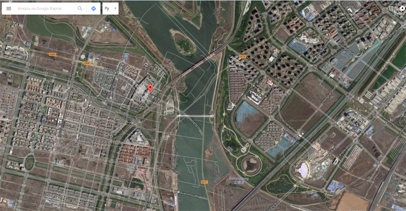

Изучение современного состояния местности по гуглоснимкам также не предоставляло никакой надежды, что в районе Бейтана можно найти какие-то остатки укреплений периода 1900 года. Все устье р. Бейтан покрывает плотная современная застройка.

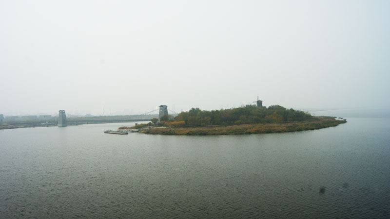

Единственную надежду оставлял вил острова Саньхэ в устье упомянутой реки.
index.php?t=getfile&id=28289&private=0
Поэтому пользуясь относительно недалеким расстоянием Бейтана от Дагу было решено посетить остров Саньхэ. При подъезде к этому острову стало ясно, что остров фактически перестроен в парк, где смешались различные стили современных построек стилизованные под древние китайские башни с подвесным мостом и построенная на острове мельница в голландском стиле. К слову надо сказать, что на северной стороне р. Бейтан сооружен так называемый «Эко-город» - совместный сингапуро-китайский проект. В действительности современный микрорайон с большими расстояниями между домами, широкими улицами, детскими и спортивными площадками, в принципе в России в современных микрорайонах встречается такой же стиль строительства. По этому «Эко-городу» ходят бесплатные электрические автобусы этакие троллейбусы без усов, правда ходят зигзагами. И здесь же впервые в Китае попал в безлюдную часть города - вокруг высотки и широкие улицы и никого, только редкая машина проедет. Ни тебе магазинов, ни гостиниц, ни кафе. Весь городок еще в процессе заселения.
Re: Фортификация в Китае: Дагу, Бейтан, Шаньхайгуань [сообщение #54584 является ответом на сообщение #54583] чт, 28 июля 2016 12:20 Переход к предыдущему сообщенияПереход к следующему сообщения
Den_Nik
Сообщений: 838

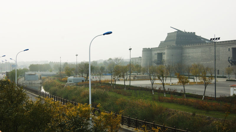

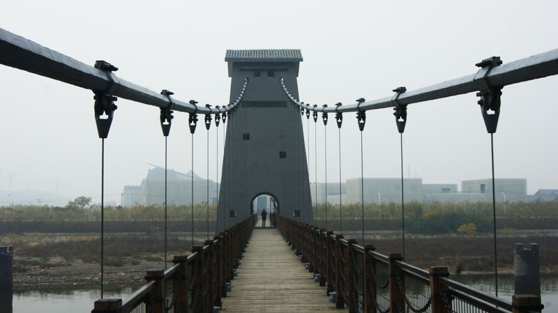

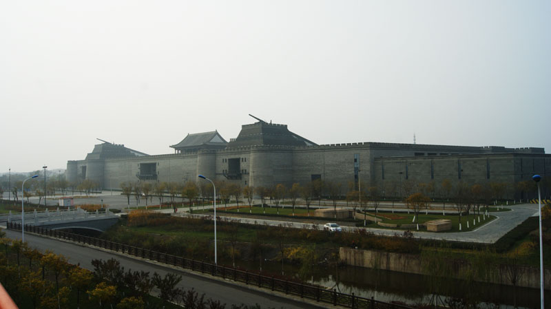

Но вернусь к острову Саньхэ. Общий вид острова с его новодельными башнями и мельницей.
index.php?t=getfile&id=28290&private=0
index.php?t=getfile&id=28292&private=0
На этом острове, на стороне, обращенной к востоку, в 1900 году действительно была береговая батарея, о чем гордо возвещает памятная табличка и имеются слабо читаемые остатки глинобитного вала.
index.php?t=getfile&id=28291&private=0

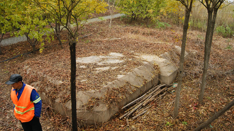

Но тут же начала попадаться более действенная фортификация, относящаяся к периоду 2-й мировой войны.
На западной части острова был обнаружен вот такой японский дот, предположительно артиллерийский с сектором обстрела поперек северного русла реки . Дот располагался на обратном скате слабо выраженной высотки острова, поэтому вполне был прикрыт от огня с моря.
index.php?t=getfile&id=28293&private=0
index.php?t=getfile&id=28294&private=0

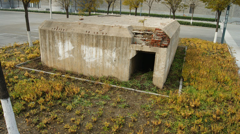

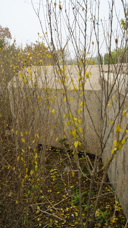

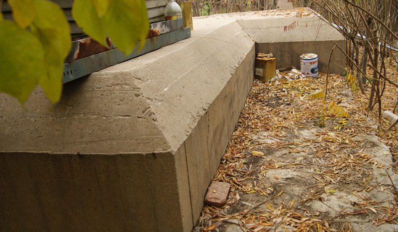

Гвоздь программы в посещении Бейтана это группа японских железобетонных оборонительных сооружений перед развлекательным комплексом, стилизованно изображающим китайские укрепления 19 века. Как ни странно эту группу укреплений оставили в процессе строительства и она очень неплохо вписалась в архитектурный ландшафт.
index.php?t=getfile&id=28306&private=0

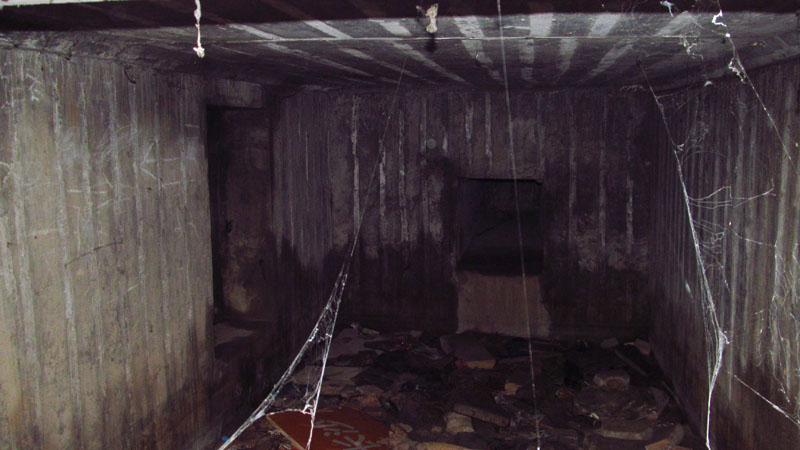

Сначала попалась довольно интересная группа объектов для выкатного полевого орудия, состоящая из железобетонного погреба для боезапаса (справа) со стенами и покрытием толщиной 30-40 см, орудийного дворика с легкими железобетонными стенками (в центре), укрытия для выкатного орудия (ограничен подпорными стенками) и убежища для личного состава (слева).
index.php?t=getfile&id=28307&private=0

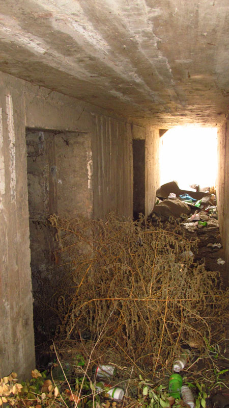

На этом фото представлен погреб для боезапаса, примыкающий к орудийному дворику. Погреб явно был обсыпан землей.
index.php?t=getfile&id=28308&private=0

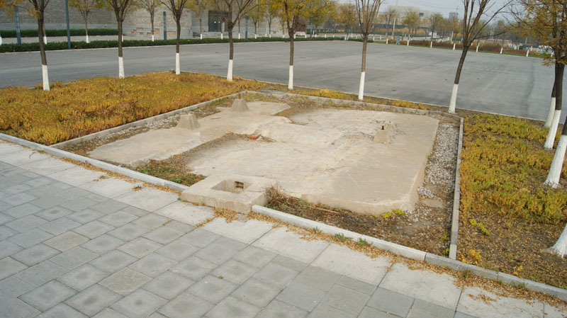

На этом фото представлен общий вид орудийного дворика для выкатной пушки с примыкающим погребом боезапаса, предполагается, что здесь располагалось полевое орудие калибра 75 мм
index.php?t=getfile&id=28309&private=0

На этих фото представлен внешний вид укрытия для полевого орудия, соединенного с убежищем личного состава, внешний вид этого сооружения наводит на мысль, что ранее мной размещенная фотография дота на о. Саньхэ с китайским служащим, в действительности является фотографией такого же убежища.
index.php?t=getfile&id=28311&private=0
index.php?t=getfile&id=28312&private=0
Внутренний вид укрытия для полевого орудия, внутри видна ниша-аварийный выход и вход в убежище для личного состава
index.php?t=getfile&id=28313&private=0
Теперь об остальных сооружениях, они хорошо видны на следующей фотографии: на ровной прямоугольной площадке, которая расположена справа и выглядит как газон, располагается заглубленное железобетонное сооружение (КП), далее железобетонное убежище, а перед ними двухамбразурный пулеметный дот (на переднем плане) и одноамбразурный артиллерийский дот (на заднем плане).
index.php?t=getfile&id=28314&private=0
На следующей фотографии общий вид заглубленного сооружения, предположительно командного пункта, в него был, по всей видимости, и нормальный вход, и вход с покрытия через пристроенный шахтный колодец
index.php?t=getfile&id=28315&private=0

Расположенное далее крупное железобетонное убежище имеет прямой сквозник, из которого два входа ведут в единое внутреннее помещение. Трудно сказать, сколько оно могло в себя вместить солдат, но явно больше отделения. Интересно оформление входной части сквозника, для чего эти карнизы и уменьшение толщины, объяснений не нашел
index.php?t=getfile&id=28316&private=0
