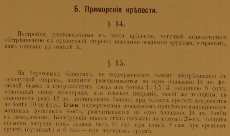

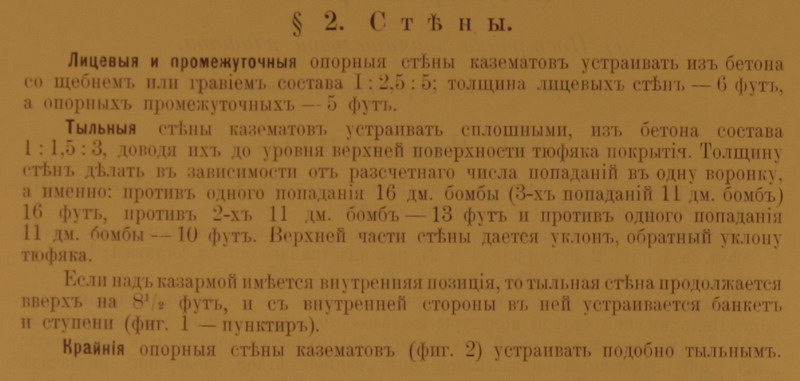

Вот кое-что по Приморским крепостям.
index.php?t=getfile&id=13216&private=0
Стены для построек большого размера
index.php?t=getfile&id=13217&private=0
Про слоистость ничего не говорится ...
Возможно, что в скором времени удастся выложить инструкцию ...
