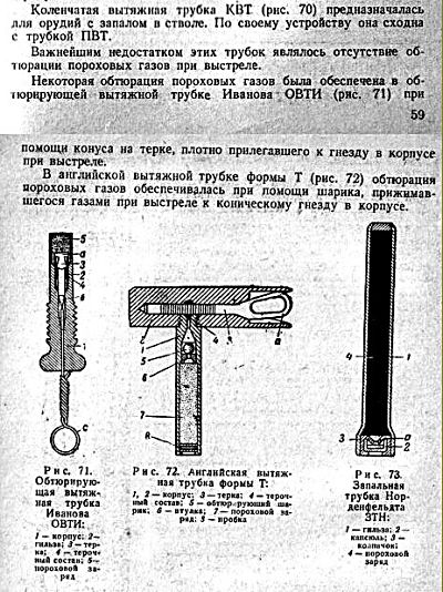

Обтюрирующая вытяжная трубка штабс-капитана Иванова. Про затвор 10" из руководства 1930 г., с картинками.

Экзамены я закончил сдавать лет 30 назад. Ведь я также могу у Вас спросить об отличии обтюраторов на разных типах орудий, а суть обтюрирующей трубки (у не патронных орудий) заложена в самом понятии - обтюрация - сиречь - закупоривание, от латинского - obturare. При обязательно открытом замке вставляется обтюрирующая трубка и завинчивается запальная втулка, что препятствует прорыву пороховых газов через замок.
А теперь Вы мне расскажете об обтюраторах Банжа и Бродвела, только без википедий, пожалуйста.

Не расскажу. Сначала нам о том поведает Батареец. А то получится не честно.

Я то знаю. Есть такая замечательная вещь, как "курс артиллерии" 1941 г.
Re: Методы обеспечения температурно-влажностного режима в казематах [сообщение #31351 является ответом на сообщение #31345] вт, 26 июля 2011 02:09 Переход к предыдущему сообщенияПереход к следующему сообщения
Я тоже, но подсказывать зачем, причём публично?

Вот, что я читаю. Это первоисточник или вольное его трактование,(?) а потом вдруг появляется ещё и № телеграммы. Если это первое, мне ясна суть этого элемента,либо я к ней приближусь, Если современное трактование, то надо так и писать- запальная трубка, а оригинал поставить в скобки. Никто же не говорит сейчас обтюрирующий поясок, а говорят: ведущий. Вот в чём отличие Фомы от Ерёмы.
А уж если говорить о термине обтюрирующий, в отношении запальных трубок, то лучше всех сказал Г.М.Третьяков, в 1947г.
index.php?t=getfile&id=13037&private=0
  • Вложение: ОВТИ.JPG
    (Размер: 80.00KB, Загружено 3173 раза)
Re: Методы обеспечения температурно-влажностного режима в казематах [сообщение #31354 является ответом на сообщение #31345] вт, 26 июля 2011 11:25 Переход к предыдущему сообщенияПереход к следующему сообщения
Это первоисточник (копия) - список БЗ и сопутствующих принадлежностей для отправки в Мерикюля. Номер не телеграммы, а тетради, куда всё это было переписано.
Легче всего демонстрировать справочники, а я Вам выдаю на память, что такое обтюрация, и что такое обтюрирующая трубка.
Об обтюраторах расскажете? Или опять картинки из справочника покажете?

PS - я кратко пояснил устройство обтюрирующей трубки для 10-дм снаряда. Трубка обр.1898 года, а не трубка Иванова, которая появилась гораздо позднее.
В трубке мод.1898 года имелся корпус и втулка с резьбой, то есть две раздельные детали, резьба втулки и давала потребную обтюрацию.
Заслуга Иванова в том, что он объединил в одну деталь прежнюю конструкцию, значительно ускорив процесс заряжания орудия и упростив жизнь замковым.

америк. техник, изобр-ль кольца и плитки, предложивший их, в качестве обтюрирующего присп-ления, нашему прав-ству в 1863 г., когда y нас решался вопрос о выработке образца нарезн. пол. орудий, заряжающихся с казны.
Кольца и плитка Бродвеля.
В предложенном тогда заводом Круппа образце 4-фн. стальн. полев. пушки обтюрация посредством вложенного в камору медн. кольца треуг-ного сечения была не вполне удовлетв-ной. Предложение Б., давшее отлич. результаты, решило вопрос о введении нарезн. пол. орудий обр. 1867 г. с клиновым цилиндро-призм. затвором. Обтюрирующее приспособление Б. состоит из стального кольца a особого сечения с внутр. диам., равным диам. каморы, и стальн. вставленной в клин плитки g, к-рая при запертом затворе плотно прижимается своим гладк. кольцевым выступом к задней пов-сти кольца, вставленного в гнездо в казен. срезе каморы орудия. Задний срез кольца и выступа плитки тщательно пришлифованы друг к другу, но, кроме того, на срезе кольца сделано 3 концентр. желобка е для помещения сала и распространения в них порохов. газов при возможных местн. прорывах. Передняя пов-сть кольца сделана углубленной для лучшего прижатия давлением газов к срезу плитки и к гнезду в орудии; внешняя же пов-сть кольца и гнезда в орудии сделана в виде части шаровой пов-сти.Части эти y нас названы каморн. кольцом и каморн. плиткой и приспособлены в неск. измененном в смысле расположения виде и к бронзовым казнозар. пол. пушкам того же обр. 67 г. Пермского завода, бывшими y нас на вооружении наряду с Крупповскими; обтюратор Б. б. сохранен и y пол. пушек обр. 77 г., a также y креп. и бер. орудий с клин. затвором. Были образцы и поршн. затворов с обтюратором Б.
