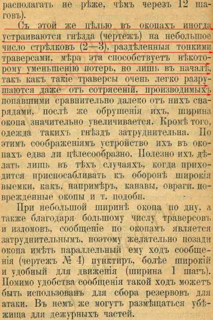

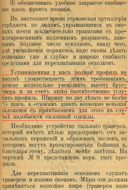

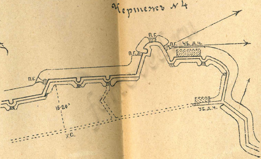

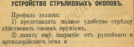

Как известно, в ходе первой мировой войны, стрелковый окоп претерпел существенные изменения, обусловленные широким применением артиллерии и, прежде всего, появлением минометов. Подтверждение этому тезису можно найти как в поле, так и в наставлениях времен ПМВ. Например, в "Указаниях по укреплению позиций", изданных Штабом Верховного Главнокомандующего в 1916 г., говорится:

В последнем фрагменте речь идет о переходе от окопа на отделение к ячейке на 2-3 стрелка. Но, как можно понять из текста, эти ячейки выделены из окопа лишь траверсами и представляют собой трансформацию "классического" окопа посредством уменьшения расстояния между траверсами.
А вот на "позициях Малкова-Панина" под Выборгом встречается иной тип окопов - зигзагообразный ход сообщения, от которого отходят короткие "аппендиксы", заканчивающиеся 2-3 одиночными ячейками. Когда я их впервые увидел, то решил, что это окопы середины ХХ века. Но они странно совпадают с прохождением "позиций Малкова-Панина", совпадение на протяжении десятков километров. И эти окопы прерываются другим типом полевой фортификации, нетипичной для сердины ХХ века, но применявшейся в ПМВ - брустверами из двух бревенчатых стенок, промежуток между которыми заполнен камнем. В целом, окопы и брустверы выстраиваются в одну линию, примерно совпадающую с прохождением "позиции Малкова-Панина". В этой связи хотелось бы узнать мнение коллег на сей предмет. Доводилось ли кому встречать в наставлениях и указаниях времен ПМВ такой тип окопов?

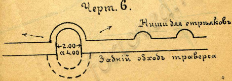

Re: Полевая фортификация первой мировой войны. [сообщение #2541 является ответом на сообщение #2509] вт, 07 октября 2008 20:00 Переход к предыдущему сообщенияПереход к следующему сообщения
Вот такой чертеж окопа встречается в "Указаниях по укреплению позиций", изданных Штабом Верховного Главнокомандующего в 1916 г.
index.php?t=getfile&id=1154&private=0
А вот такой в "Общих указаниях для борьбы за укрепленные полосы", изданный типографией Штаба Верховного Главнокомандующего в 1916 г.
index.php?t=getfile&id=1153&private=0
Почти такие же окопы, как на последнем чертеже, встречал "в натуре" в составе вышеупомянутых позиций Малкова-Панина - отличие в том, что не было траверсов, а был просто зигзагообразный излом. Причем в одном месте встречались как одиночные ячейки-ниши в стене окопа, как на последнем чертеже, так и более выдвинутые, уже не ниши, но типа аппендикса, иногда с двумя-тремя ячейками на конце.

По поводу чертежа №6. Точно такие же окопы с задним обходом траверсов мне доводилось видеть и на немецких позициях. Интересно кто у кого "украл" идею? Smile
